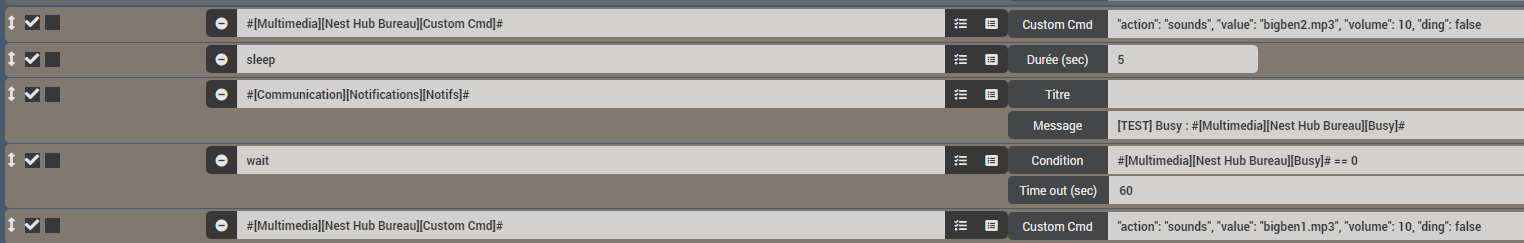

La commande qui t’intéresse, c’est donc la commande wait et comme le plugin a évolué depuis ce message, tu as maintenant une commande busy qui existe pour chaque équipement, et si ton google est déjà en train de dire quelque chose, alors il sera « busy », donc avec la commande wait et le paramètre busy, tu vas avoir ce que tu cherches (et cerise sur le gateau, sans avoir à connaitre la durée de ta notif :wink: )
Voici un exemple sur lequel te baser (la valeur du « sleep » est à adapter, elle est là pour laisser le temps à ton google home d’envoyer la notif au plugin comme quoi il est occupé…) :
