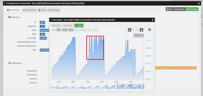

Je détecte quelques incohérences quand je demande en temps réel la consommation sur l’heure en cours ![]()
Idem pour ce qui concerne la consommation chaque minute ou je récupère (quelque fois) la valeur de la minute t-2 au lieu de la minute précédente.
Voici un exemple de la consommation horaire total (requête chaque minute) :
On voit sur ce graphique ce type d’incohérence (tranche horaire de 8h à 9h par exemple) ou il y a une valeur inférieure à la valeur précédente… ce qui n’est pas tout à fait normal car normalement cumulatif.
J’investigue ![]()

Intéressant car Emporia retourne la valeur ‹ None › au lieu d’un chiffre pour la consommation…
Je vais ajouter un test pour ne plus avoir cette erreur.
En redémarrant le daemon, tu devrais avoir de nouveau les données… Exact ?
Tout est ok pour ma part… et le warning est tout à fait normal
Oui une fois redémarré les données remontent ensuite.
Merci pour tous ces retours en tous les cas… car permet de stabiliser le plugin
