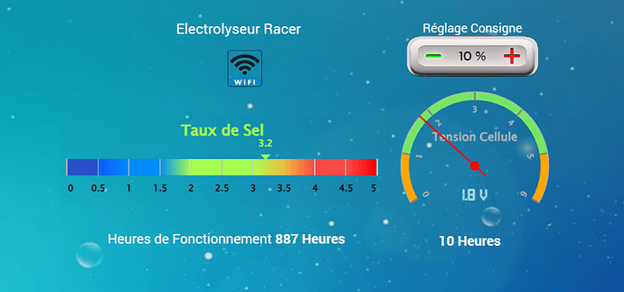

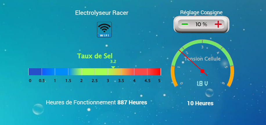

Bonjour ,

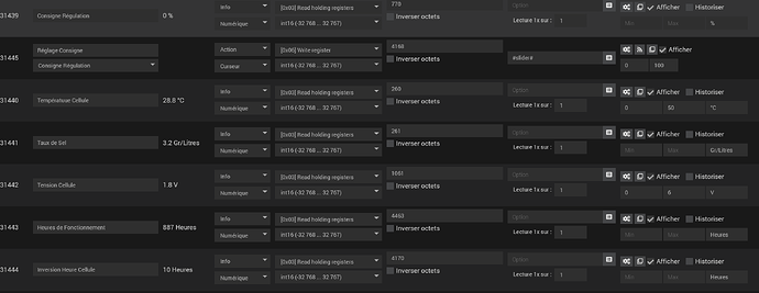

Pour un pilotage direct en modbus ,

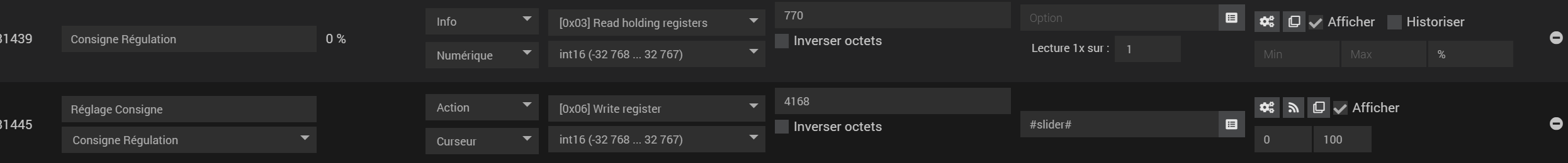

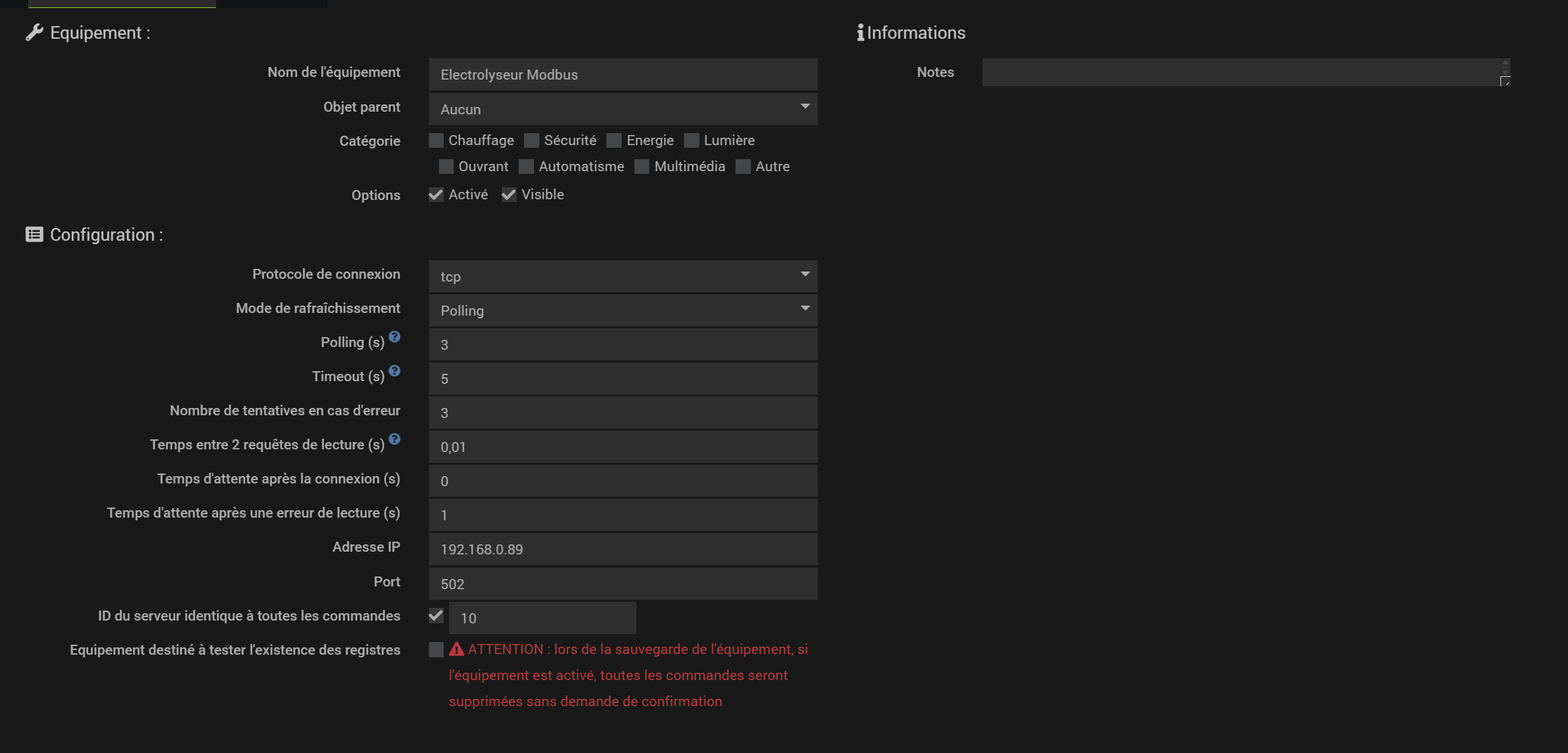

Sur mon electrolyseur avec interface modbus wifi , plugin MyModbus
le registre 4168 en mode write = pilotage consigne ,
soit avec un slider de 0 à 100% ( le 0 = OFF )
soit avec des valeurs cible sous forme de liste ( 0,10,20,30…)
les autres valeurs dispo :

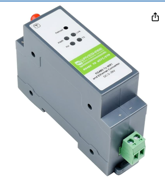

doit fonctionner avec tout type d’interface modbus , j’ai le modèle tableau wifi :
En partageant le template, les autres utilisateurs peuvent reprendre la configuration.
Si vous la postez ici, je peux l’intégrer au plugin MyModbus.
mon interface modbus à l’ID =10
je n’ai pas encore trouvé les info de :
alarme , débit , inversion heure cellule ( fonctionne avec bien avec ESPHOME bluetooth)

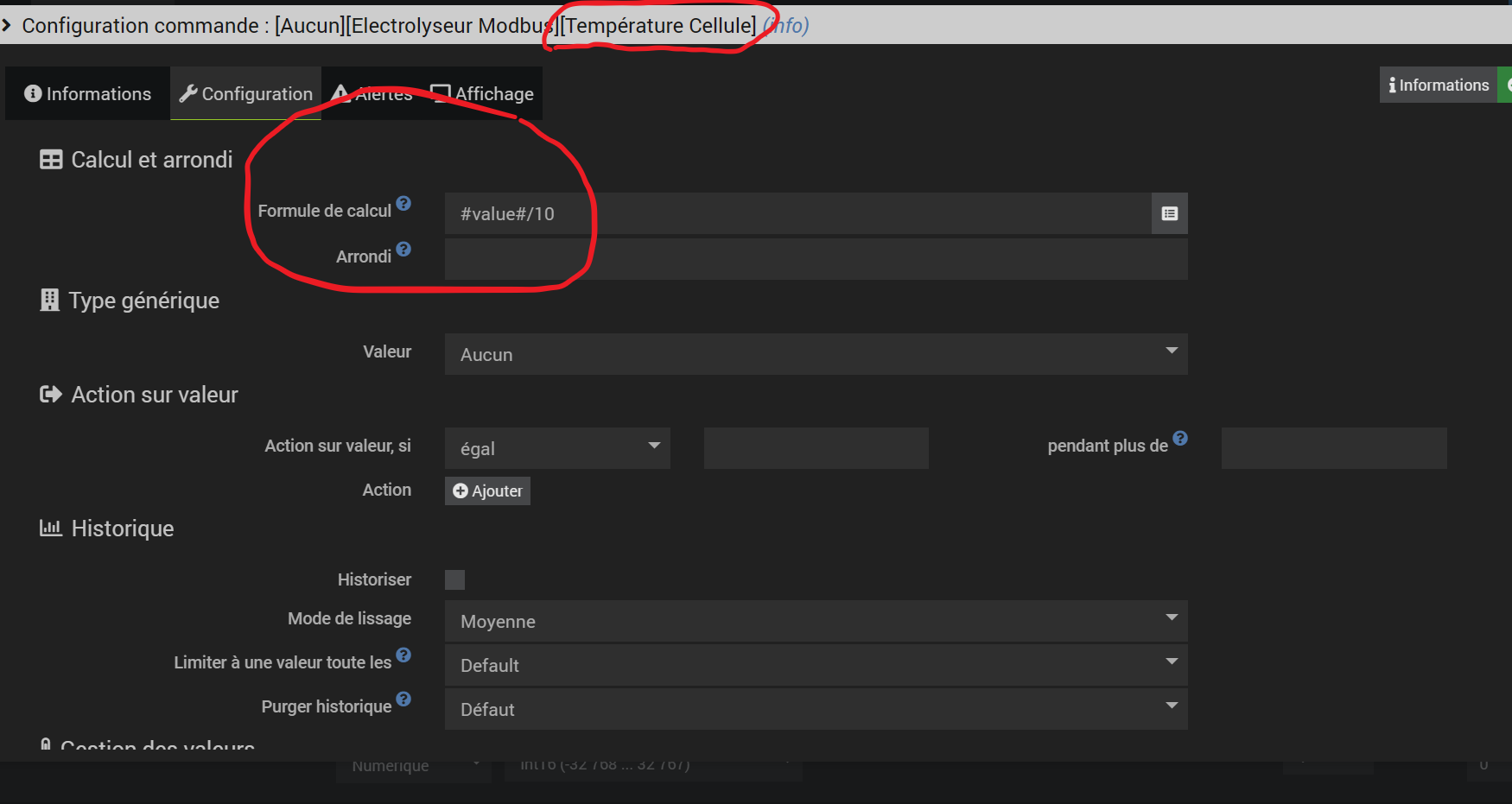

pour ceux qui aurait des valeurs très élevé il faut appliquer une formule pour les valeurs :
( dans configuration individuelle de chaque commande )
température = #value#/10
taux de sel = #value#/10
tension cellule = #value#/1000
inversion heures cellule = #value#/256

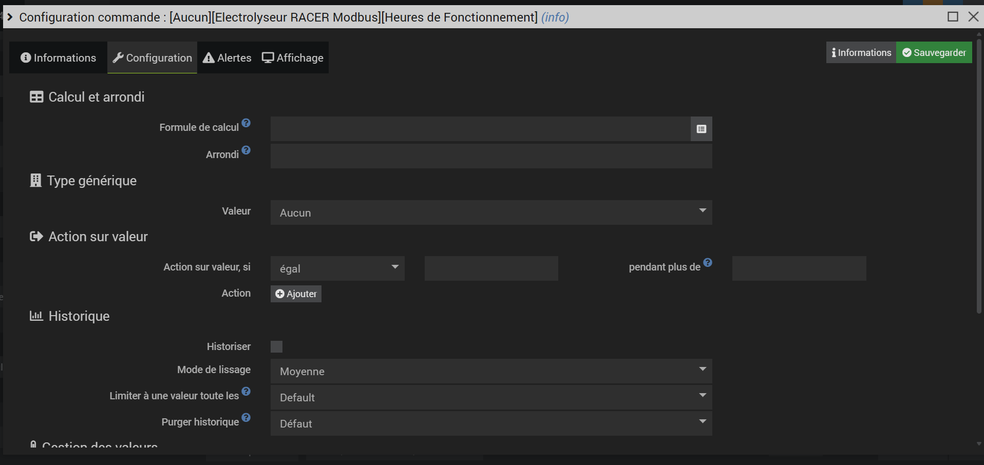

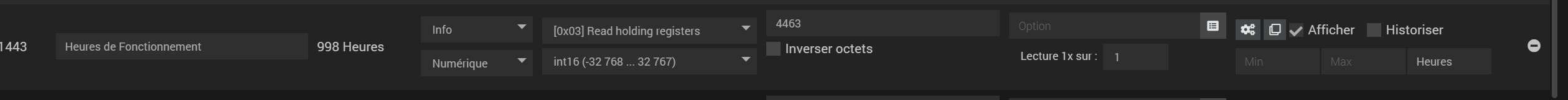

Et pour les heures de fonctionnement, tu as une formule ?
Pas besoin sur mon racer , lecture direct de la valeur :
