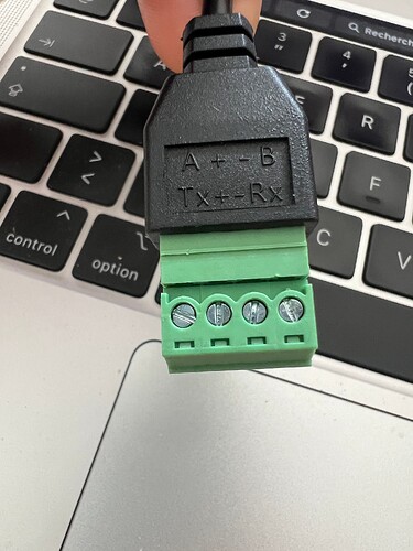

Et coté décodeur rs485, du coup il est alimenté par la rj45 tu as mis un adaptateur poe ?
On lit comment les 4 bornes de l’adaptateur. Je vois :
A a gauche qui est le tx
Alim +
Alim -
B a droite qui est la réception
Enfin je crois :crazy_face:
Faut que je commande le module et que je mis remette
Logique :slight_smile:
les 2 lignes me perturbaient.
