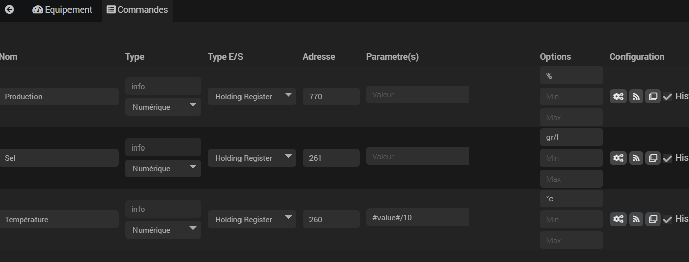

Si des personnes sont intéressées, après de longues heures d’analyse, j’arrive à récupérer certaines infos de mon électrolyseur Racer (cash piscine), via le port rs485 et le plugin mymodbus.
Pour l’instant je peux monitorer la température, le niveau de production et le taux de sel.
Je n’ai pas encore trouvé comment changer la production.

Pour info, je n’ai pas trouvé les registres pour donner des ordres à l’électrolyseur, je ne peut que faire remonter les infos.
