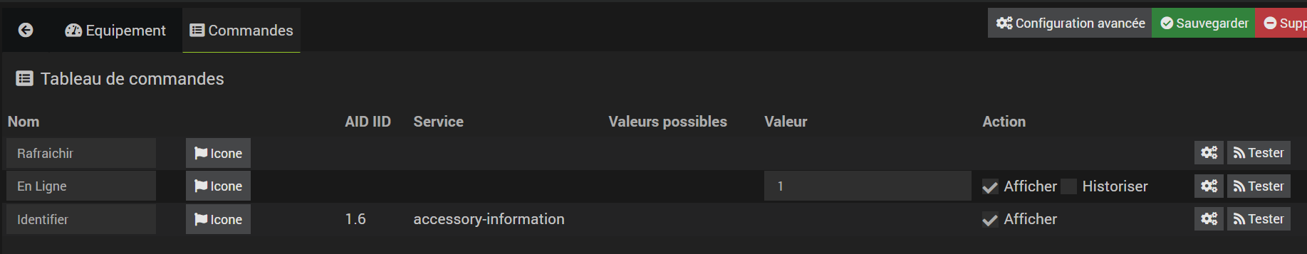

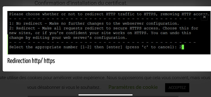

Merci pour la piste. J’ai dû modifier la configuration apache mais je pense avoir résolu le problème de la redirection vers HTTPS. Mon écocompteur est maintenant reconnu et ajouté dans les équipements. Par contre je ne retrouve pas les données de consommation parmi les commandes (j’ai toujours mon autre problème en cours sur le fait que les conso ne remontent pas non plus dans l’appli Legrand, c’est donc peut-être une conséquence).
Pour info, voici les commandes que je vois:
Et pour info les messages obtenus lors de l’appairage:
