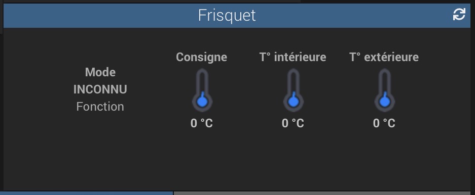

La situation a empiré ce soir dans Jeedom puisque il n’y avait que les ordres qui ne passaient plus jusqu’à cet aprem et maintenant les infos n’ont plus ne remontent pas ( températures, modes, etc)…je regarde ça demain

en Script cela fonctionne pour envoyer les commandes mais pas pour récupérer les infos depuis Frisquet c’est étrange…
Oui étrange…il n’y a pas de raison que ça ne fonctionne pas pour les remontées d’infos, il y a un message d’erreur ?
