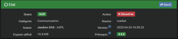

A priori c’est lié à la mise à jour du plugin car avant le 24/04 je n’ai rien dans les logs mobile et scénario.
