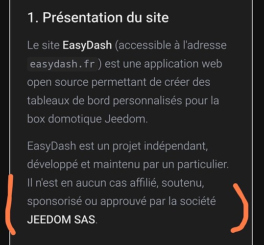

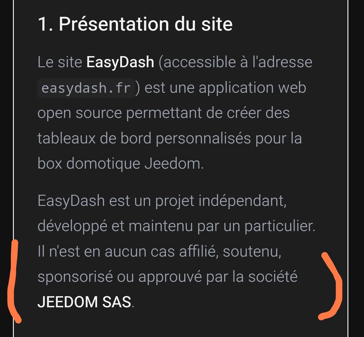

Salut, je ne connais pas mais il faut tester, cela semble maintenu et soutenu par Jeedom donc cela a peut être une utilité.
Tu es sûr ?
