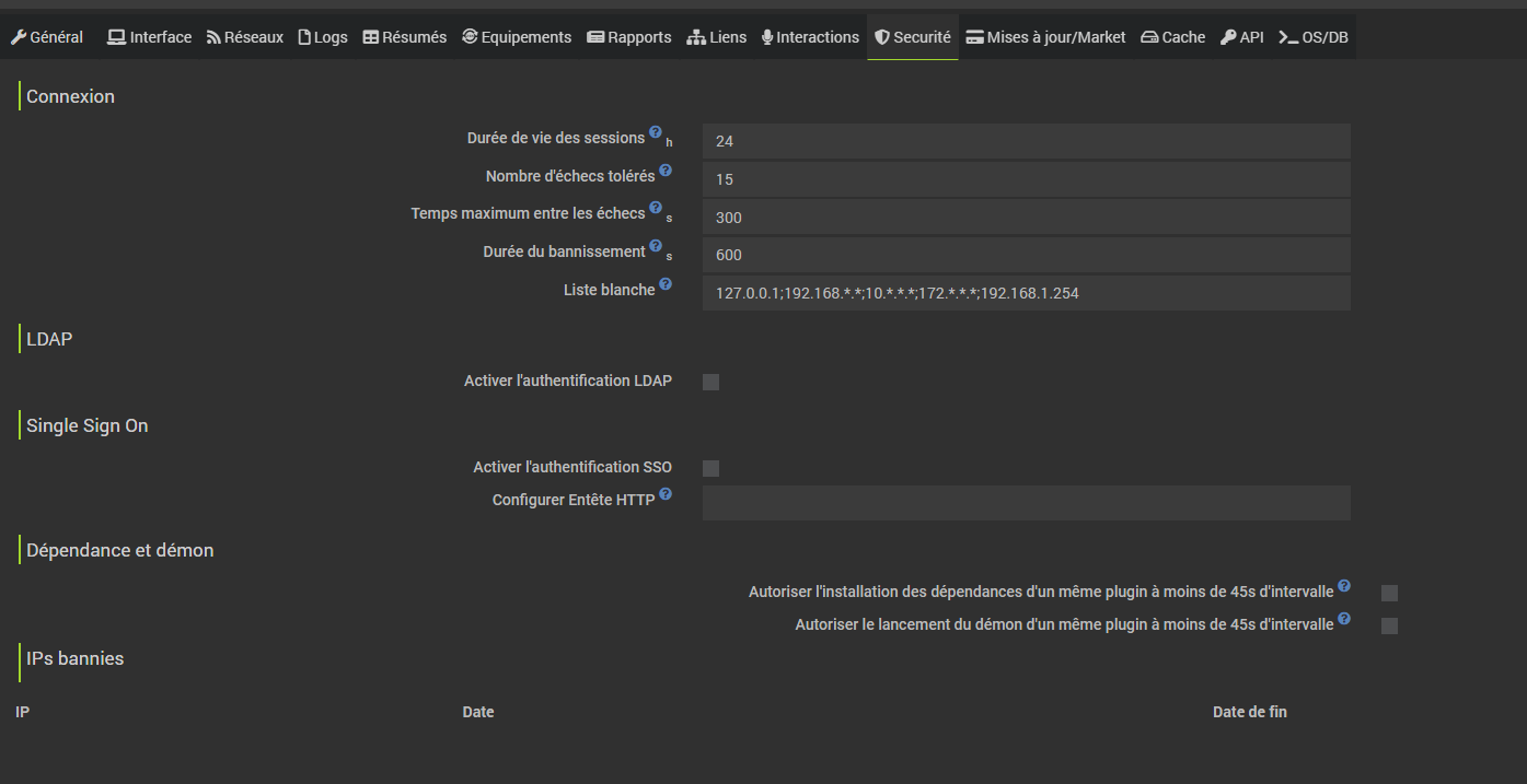

Pour le dernier point, l’interface marchait bien mis je n’avais plus accès à mon Jeedom / Design classique. Quand je me suis déconnecté de l’interface j’ai eu de nouveau accès à Jeedom / Design. Comme s’il y avait qu’un seul accès possible en même temps !
Est-ce que quelqu’un a rencontré le pb ?
C’est probablement lié à la configuration de sécurité. Jeedom considère que trop de requête sur l’API est lié à une tentative de piratage.
Vous pouvez vérifier vos paramètres dans l’onglet Sécurité ?
Ensuite, je vous encourage à utiliser la connexion Websocket qui est beaucoup plus rapide (temps réel) et ne provoquera pas de « blocage » de votre interface.
