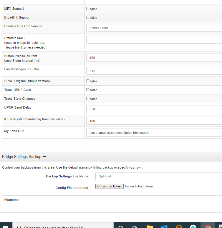

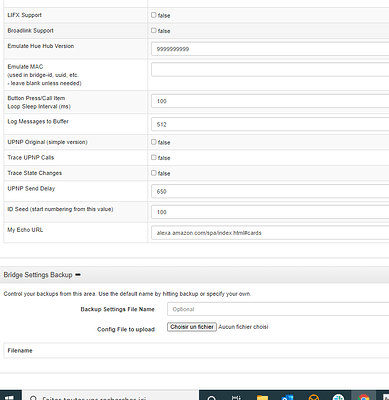

Hello, encore moi et vraiment désolé, tu dois me prendre pour un nul lol (pourtant je suis développeur).
Je ne vois pas cette ligne à cochée. Voici ce que j’ai en bas de « Bridge Control », et rien sur les 9 octets :
(Je suis en HA-Bridge 5.3.0)
Non t’inquiète, pas de problème.
C’est normal si tu es toujours en 5.3. Cette Option n’est présente qu’en 5.4 RC1 minimum. Il faut mettre ton plugin à jour soit avec la version Beta soit avec la version Stable.
Ensuite tu peux rééssayer la manip « standard ». Si cela ne fonctionne pas essai la dernière manip.

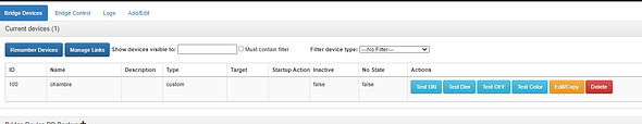

Bonjour tout le monde ! Nouvel acquéreur du plugin Ha-bridge (après l’avoir utilisé en indépendant pendant des années), je rencontre un souci avec celui-ci. Je ne peux ajouter aucun équipement en mode simplifié. Les appareils ne sont pas sauvegardés lorsque je clique sur « Sauvegarder la configuration ». J’ai pourtant bien le message qui me dit « Configuration Sauvegardée - Pensez à sychroniser votre ALEXA. » (petite faute d’ailleurs :)). Pour autant, à chaque fois que je reviens sur la configuration des équipements, la numérotation repart à 101 à chaque fois… Je ne serai pas contre un petit coup de main Merci !
Edit : lorsque je passe par l’interface de HA-Bridge, je peux creer un périphérique. L’équipement remonte bien dans le « Tableau des liens Ha-Bridges », je peux écrire toutes les modifications que je veux, lorsque je clique sur « Sauvegarder la configuration », j’ai un message qui me dit que la « Configuration est sauvegardée - pensez à sychroniser votre ALEXA », mais pour autant, lorsque je quitte et reviens sur ce modal de synchronisation, l’équipement n’a pas été modifié.
