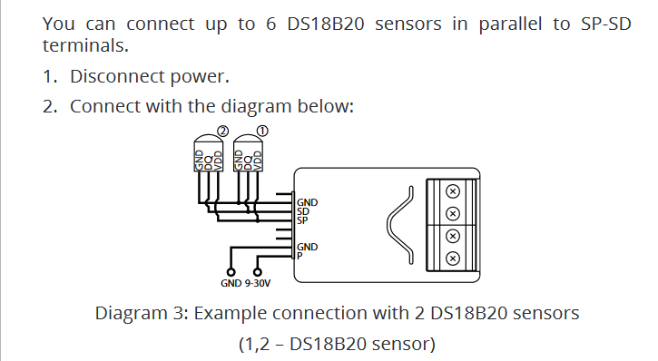

Des fois que… regardez le tutoriel ici :
[Tutoriel] - Fixation de DS18B20 capteurs de température à un implant intelligent - Tutoriels et guides - Smart Home Forum by FIBARO
Il semble qu’une résistance soit nécessaire. A voir dans le tutoriel.

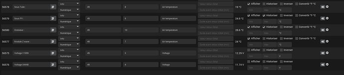

J’en ai 1 dans mon grenier qui prend la température de mon onduleur PV , la température sous mes PV et la température du grenier

1; oui y a une resistance

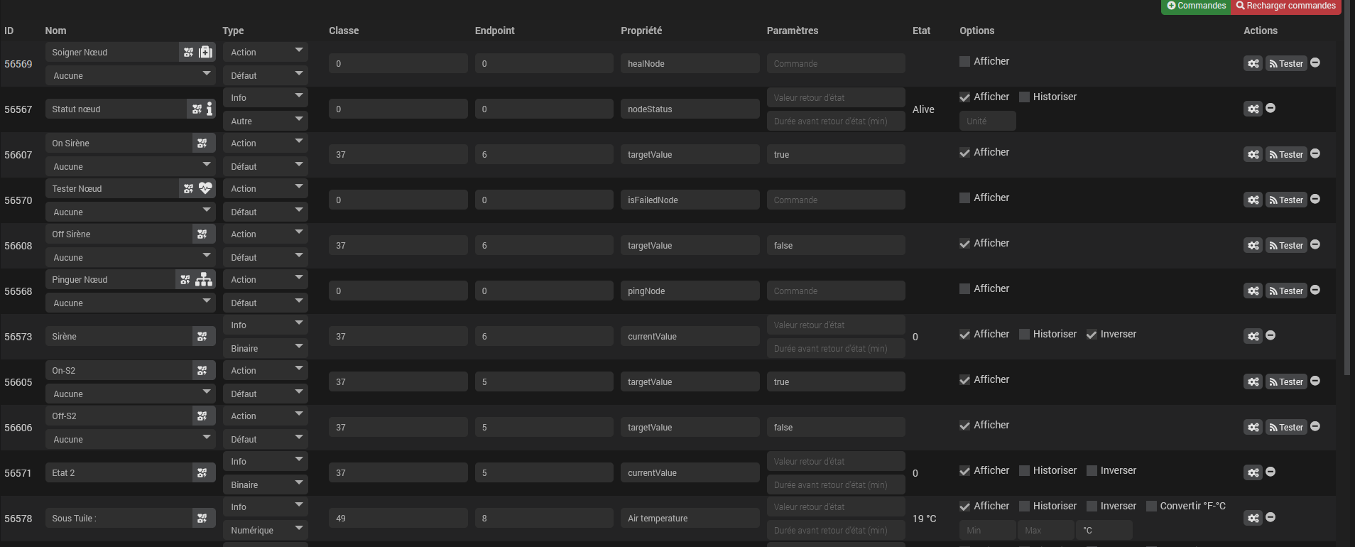

    @pj66 pourrais tu ds ta grande bonté me donner qlq hardcopy des parametres du FGBS22+ plugin zwaveJS… Ca m’aiderait peut être
Merci encore pour tout
Dans ma plus grande bonté alors …
C’est Noël ça sera mon petit kdo
D’abord il n y a pas de résistance
Ensuite
A force de le bidouiller et que rien ne remontait j’avais suivi ça

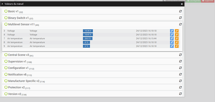

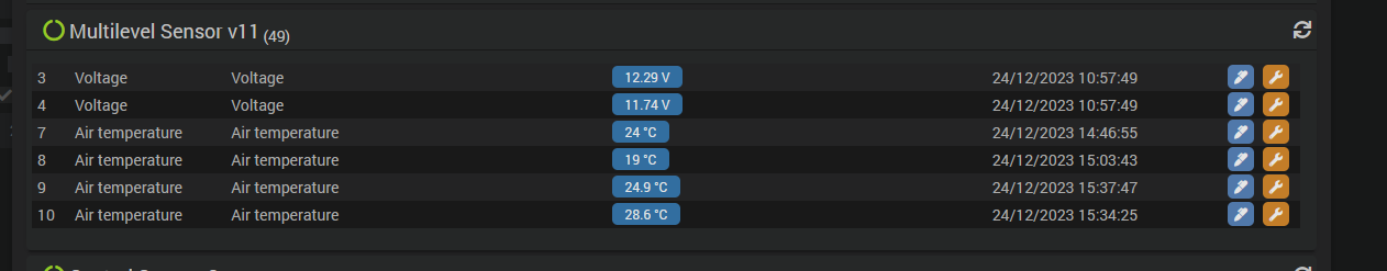

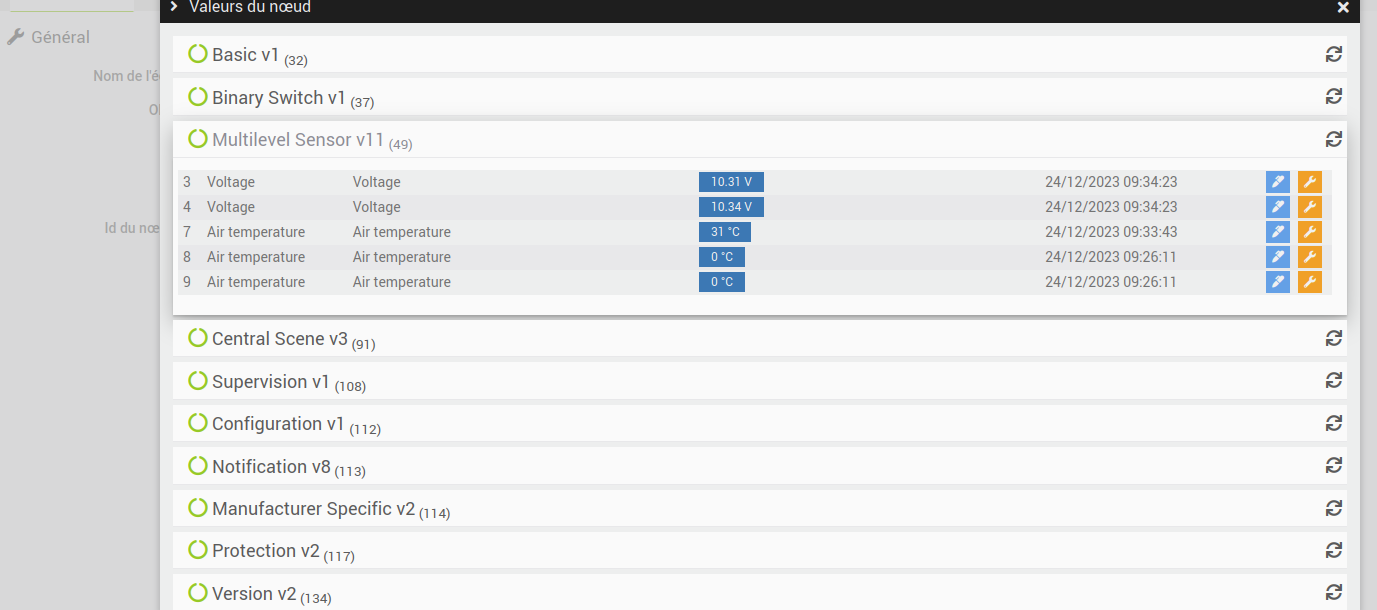

Il me semble que les valeurs doivent être vues dans le multilevel sensor
si tu as 0 , c’est pour moi mal câblé
Étrange que ce module avec les sondes connectées soit vu avec le vieux plugin …

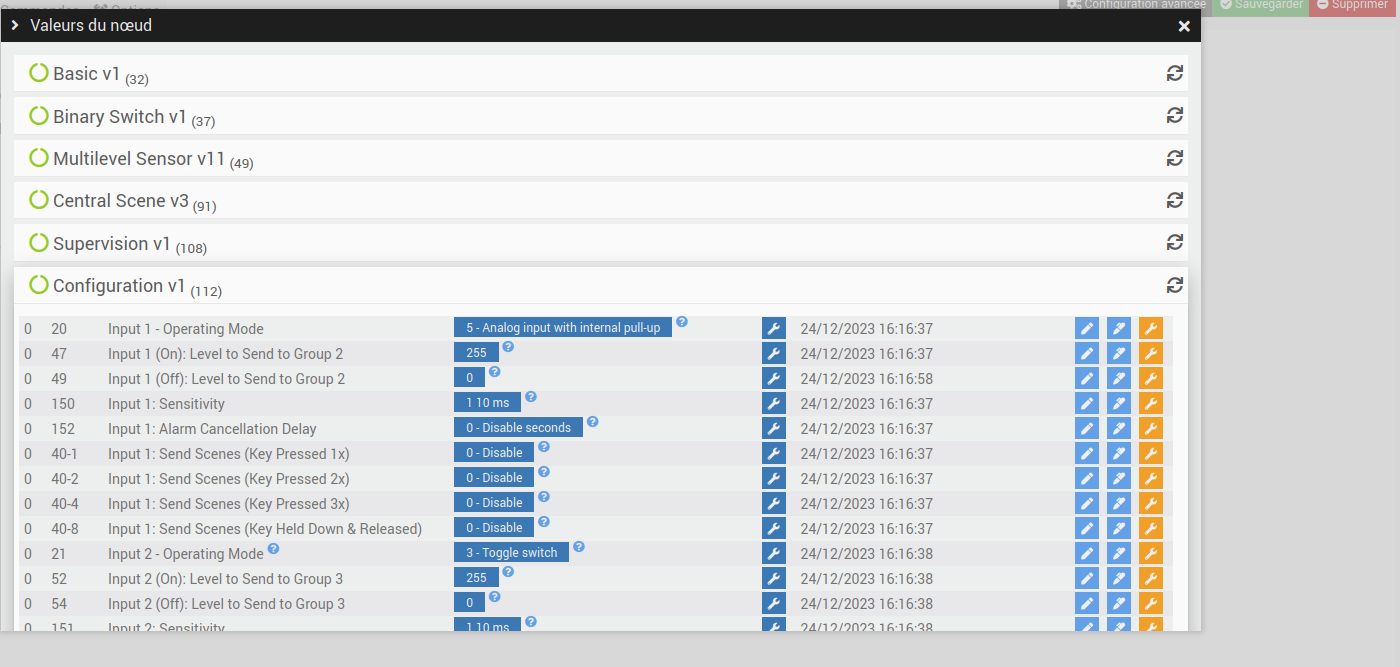

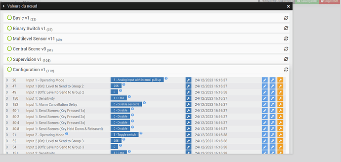

ds multilevel j ai ca pour le parametre 49
pour la configuration jai ca : connecté sur Input 1…avec analog with inter…
A mon avis y a un pb sur ce param 49…tt est teste en terme de connexion…RAS

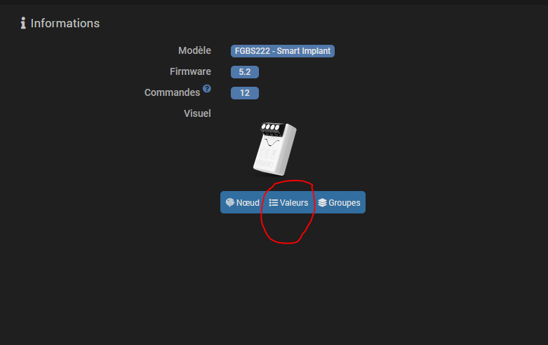

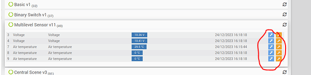

Bon alors ta sonde est bien connectée
il faut maintenant te diriger vers un lien qui parle du petit stylo blanc
mais la sonde devrait apparaitre normalement
