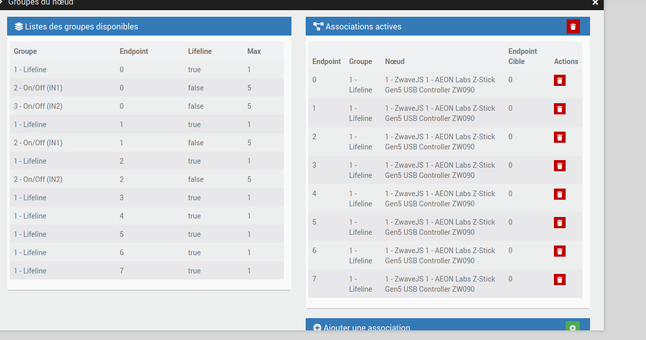

il doit y avoir un param a modifier… mais ds quoi ?
ds les groupes /assoc
YOOPEE…
Erreur de newbee./ boulet . pour r faire inclusion/exclusion du fbgs222… faut cliquer 3 fois sur le bouton…
En tout cas merci pour votre aide… jai ‹ progressé ›… mais pas rop intuitif

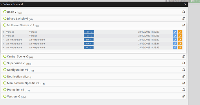

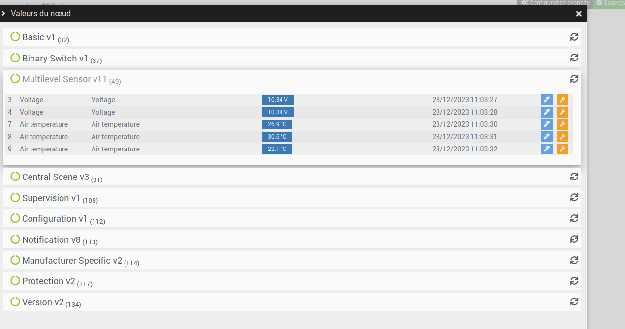

Depuis l’inclusion la sonde est ok ?
Jeedom tourne sous debian, version 11 conseillée.

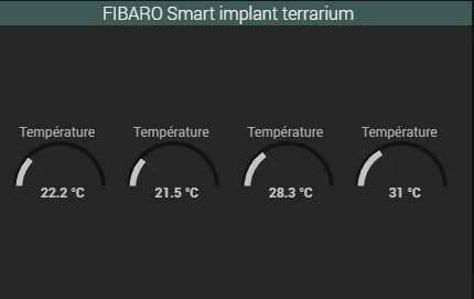

Tout est enfin OK
je vois mes cheres sondes
