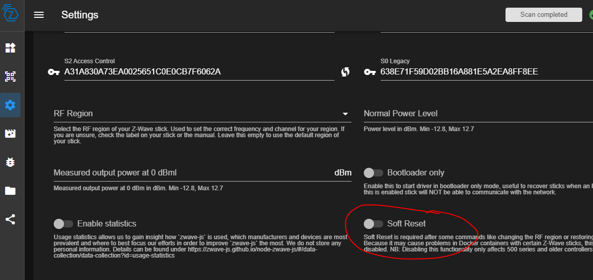

Bref, pour revenir une dernière fois sur le sujet, j’ai bien vu ton post (Enable Soft Reset en option). Mais n’y vois toujours pas de case à cocher mais une demande dans ce sens.

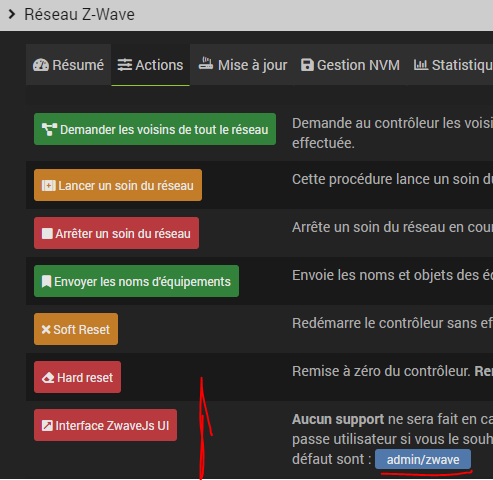

La on arrive dans l’interface zwavejs… jusque là ca va ?
Ensuite faut aller là
Ca devrait pas être trop dur non plus !
Et la sur cette page, le miracle se produit
Bref y a 3 ou 4 post qui ont ces captures…

Option disponible sur la dernière bêta :wink:
