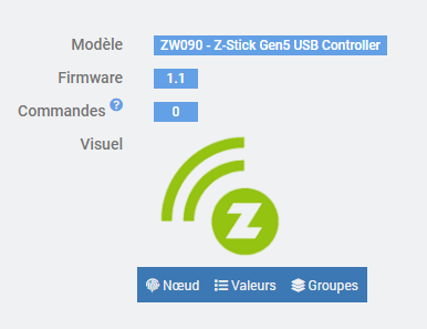

J’ai la même erreur après avoir installé Z-wave JS.
Mon installation est sur une VM ESXI, Version ZwaveJS UI 9.5.1, clé Aeotec Z-stick gen5 (Chip Type: ZW0501 Ver: 4.54), Jeedom 4.3.20 sur Debian.
