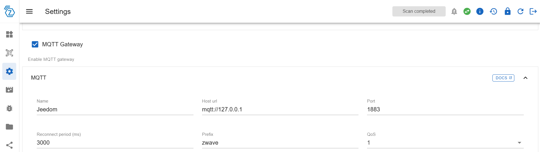

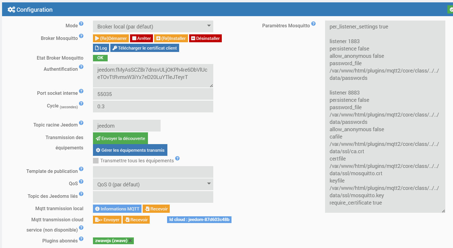

Je n’arrive pas à comprendre s’il s’agit d’un problème de communication avec le broker local MQTT ou un problème côté Z-Wave.

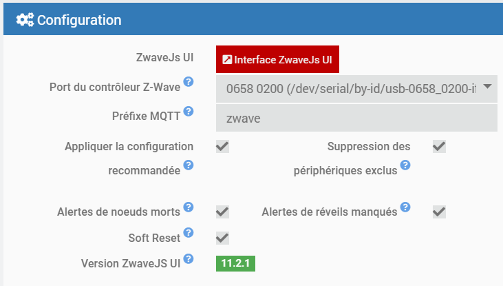

Configuration Z-Wave :
Z-Wave JS UI :
Configuration MQTT Manager :
Logs du broker mosquitto :

Essayer de décocher soft reset.
Oui, ça n’a rien donné, le message reviens une fois la clé rebranchée de la même manière.
J’ai décoché l’option Soft reset, sauvegardé la config, redémarré le démon mais le message reste affiche :frowning:

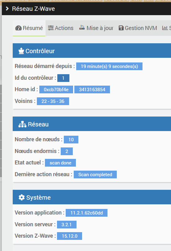

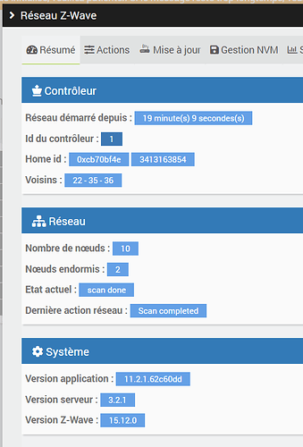

Capture d’écran de la page « réseau zwave » stp.

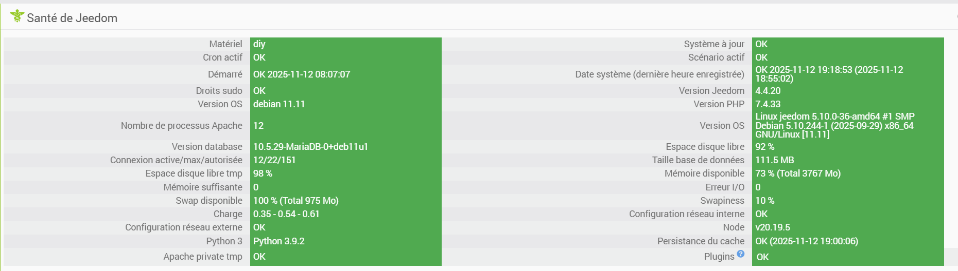

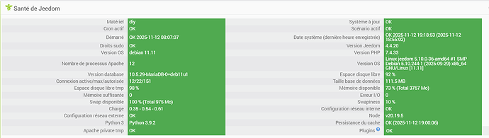

Et page Santé Jeedom.
Et tous les logs Zwave.
Voici les captures
Réseau Z-Wave (si besoin d’un onglet particulier, dites le moi) :
Santé Jeedom :

Laisse le soft reset décoché.
Le principal est que tout fonctionne maintenant :blush:
Quand vous avez décoché le soft reset avez-vous aussi sauvegardé et relancé le demon?
PS : il faudrait sélectionner un post solution
A priori oui d’où mon hypothèse.
Merci à tous pour votre aide. Le message ne s’est pas affiché à chaque fois que j’ai regardé depuis hier.
J’imagine que le problème venait bien de l’option Soft reset qui était cochée et qu’il ne faut pas cocher lorsqu’on possède un contrôleur Aeotec Z-Stick Gen5.
