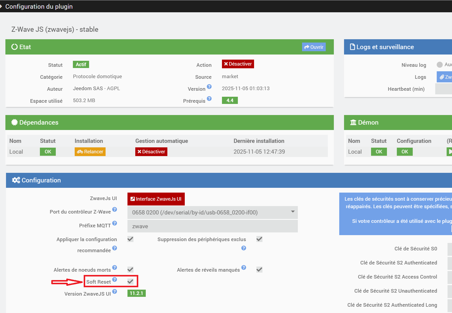

type contrôleur Z-Wave ?
copie écran configuration plugin ?
(si Aeotec Z-Stick Gen5, tenter désactiver soft reset : décocher la case, sauvegarder, redémarrer démon)
d’après ici : Widget fibaro walli roller shutter - #3 par filboc :
Par ailleurs zwavejsui 11.2.1, je suggère de mettre à jour Node en 20.19.
Voir aussi : Driver Z-Wave non initialisé
