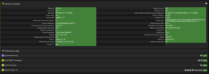

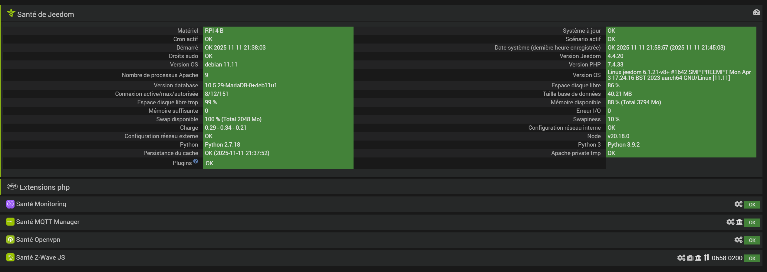

Pourtant tout semble fonctionner correctement, aucune erreur dans santé ni dans les logs.

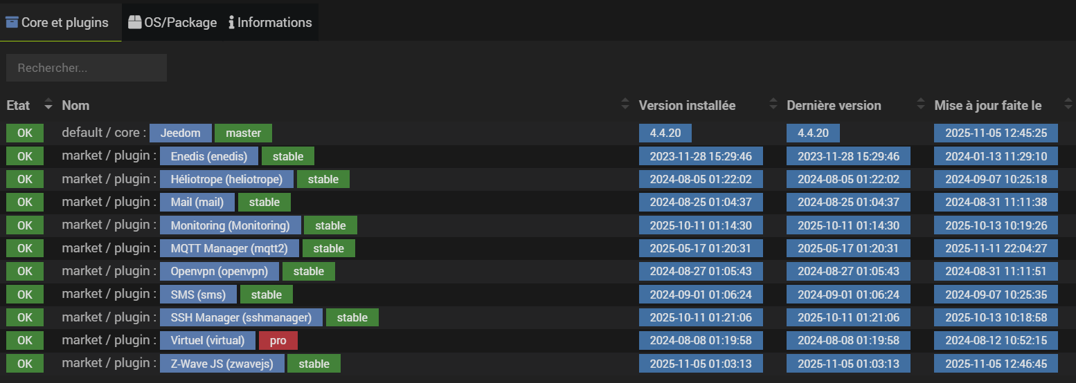

je suis sur rpi en version voir ci dessous

Par ailleurs zwavejsui 11.2.1, je suggère de mettre à jour Node en 20.19.
