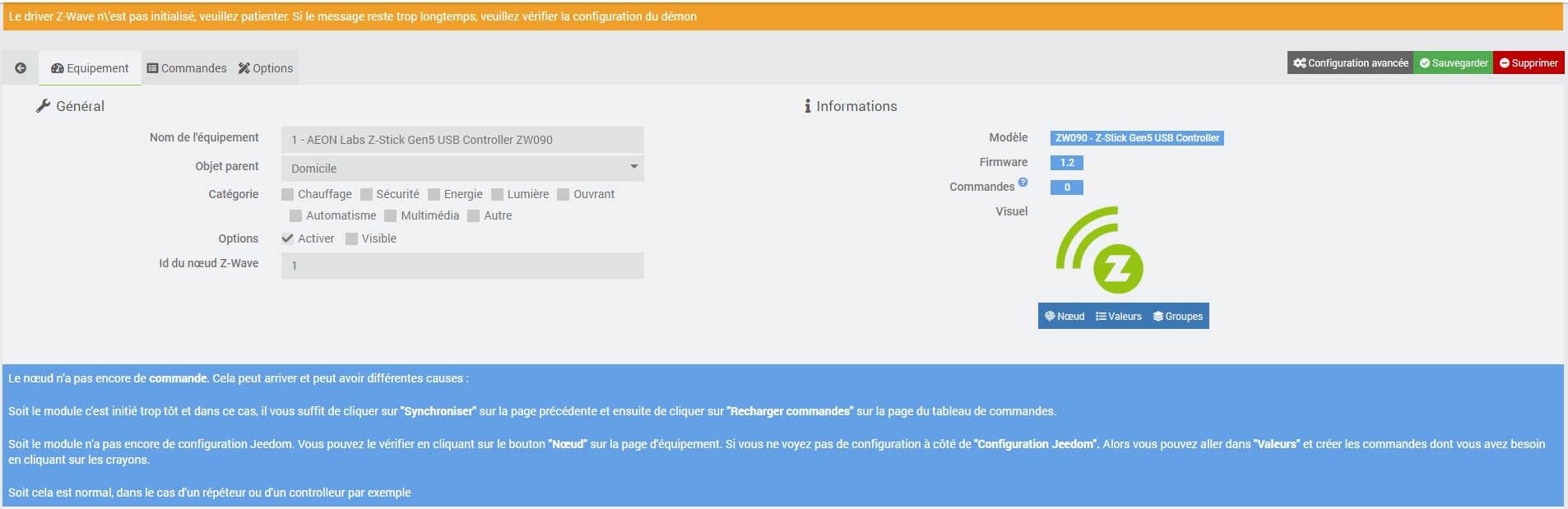

N’ayant pas utilisé l’interface Jeedom depuis plusieurs semaines (action uniquement via les commandes manuelles) j’ai souhaité actionner une commande de volet Roller Shutter via les différentes applications dont je dispose…aucun effet que ce soit en passant par la connexion externe ou par le réseau local !! Je me suis rendu dans les mises à jour pour constater qu’effectivement le core ainsi que certains plugins nécessitaient des mises à jour. J’ai ensuite relancer les dépendances dans Z wave et redémarré le démon…ok…je n’ai toujours pas retrouvé la possibilité de le commander…voici quelques captures …dans quelle direction dois-je faire des recherches ??? merci
Tout fonctionne, quelle est la question ?
Quand cela ne fonctionne pas en interne il y a quand même peu de probabilité que cela fasse des miracles en externe !
Le test primordial est quand même d’aller sur l’équipement et cliquer sur « tester » de l commande concernée avec le plugin dont cet équipement dépend en mode debug.
La en l’occurrence on peut supposer que c’est un équipement zwave dont on ne sait même pas si le module communique encore avec le contrôleur zwave ou si il est vu dead.
Il va donc être difficile d’en déduire quoique ce soit.
J’en suis à mes tous débuts avec ce premier équipement. J’essaie de comprendre cette partie informatique…je viens de me rendre dans l’équipement Fibaro FG223 dans l’onglet Commandes …je viens de tester les commandes Haut, Bas et Positionnement à 50%…rien ne se passe…par contre en haut de cette page il y a le message « Le driver Z-Wave n'est pas initialisé, veuillez patienter. Si le message reste trop longtemps, veuillez vérifier la configuration du démon »…or quand je vais voir la configuration du plugin Z wave, le démon est bien au vert comme indiqué sur la capture…par contre dans le log debug du démon il y a des erreurs… Merci de votre aide…

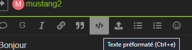

il faudrait copier ici entre balises

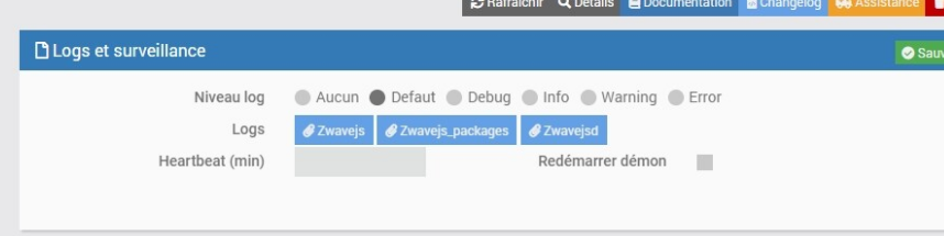

Mettre le niveau de log en debug sauvegarder et redémarrer le démon et idem nous donner le log

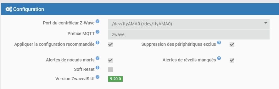

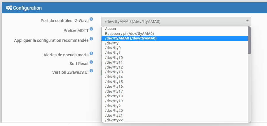

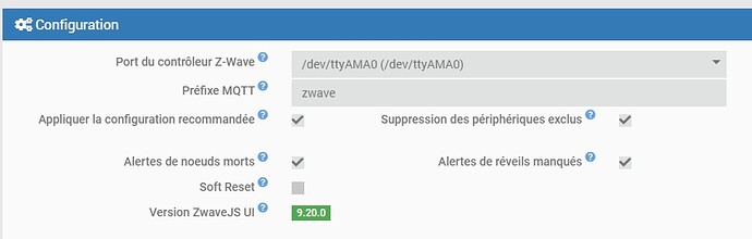

Nous montrer en capture écran la config complète du plugin zwavejs ui avec le port choisit etc.
Pour les RPi tu peux regarder ce post : [Présentation] akenad - #4 par akenad
Et vérifier en particulier cette partie :
Pour le Pi4 (avec Pi OS 64) :
Dans /boot/config.txt ajouter à la fin :
dtoverlay=disable-bt
Bonjour.
Si et seulement si le contrôleur Zwave est branché sur le port GPIO. Si le contrôleur est sur un port USB, il ne faut pas faire cela.
Bonne journée à tous

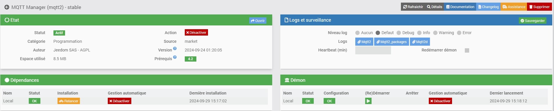

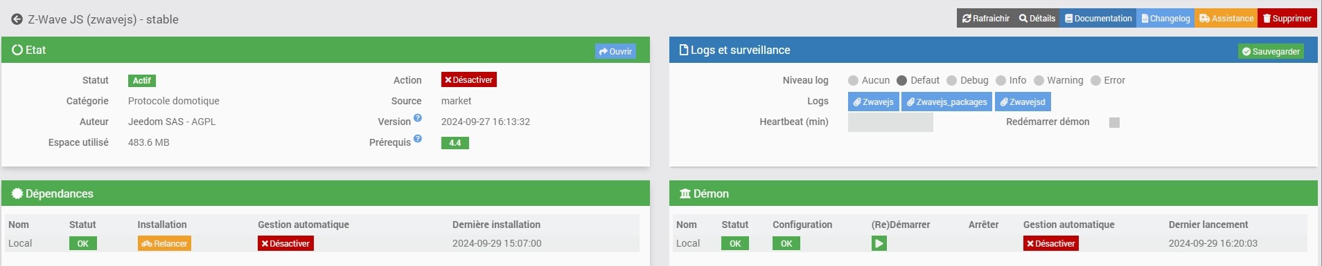

Bonjour, voici le log packages et la copie écran:

Qu’avez-vous comme contrôleur zwave ?
peut on voir les choix proposé dans le port contrôleur zwave ? Un contrôleur sur GPIO je suppose ?

le port de votre contrôleur zwave n’est pas le bon
non je ne pense pas

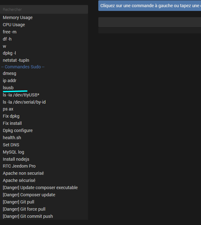

vous pouvez aller dans réglages configuration, onglet os db et cliquer sur administration système
vous enlevez votre votre contrôleur usb gen gen du raspi
faite dans la page un lsusb
vous remettez le contrôleur et refait un lsusb
Vous montrer le résultat à chaque fois.
Car la on dirait que le gen 5 n’est pas vu par le raspi.
J’espère que vous ne l’avez pas branché sur un port usb3
il faut mettre le log à l’intérrieur des balises ```
, ca ne sert à rien de mettre Texte préformaté
autour du log…:
saisissez ou collez du code ici
relisez votre message lorsque vous avez posté: était-ce lisible?
j’ai corrigé les 2 posts précédents
Désolé, je patine un peu…pouvez-vous m’aider pour ce cheminement?? « réglages configuration » qu’est-ce qu’un Isusb ?
Le contrôleur est bien branché sur un port usb2 du Raspberry. Entre le contrôleur et le Raspberry il y a un DigitalLife Hub USB 2.0 4 Ports pour Claviers/Contrôleurs MIDI USB avec Câble Intégré de 30 cm…en y regardant de plus près il m’a certainement été livré un hub usb3 car les languettes sont de couleur bleues…
si votre clé zwave est branché en usb alors vous devez avoir / choisir quelque chose comme ceci dans la liste:
tout autre choix est incorrect.
si ce choix n’apparait pas, vous devez trouver pourquoi (testez sans hub, avec un autre hub etc)
Je viens de changer le port en sélectionnant cette fois le port indiqué ci dessus. J’ai également supprimé le hub usb DigitalLife Hub USB 2.0 qui en fait est certainement un hub usb3 (languettes bleues) contrairement à ce qui est écrit sur l’emballage du hub… J’ai retrouvé le fonctionnement normal !!! Super !!! je reste perplexe sur le fait qu’il ait pu fonctionner sur un port ACMO ou AMMO avec un hub usb…cela dépasse largement mes compétences…un grand merci à Iperenna et à Mips

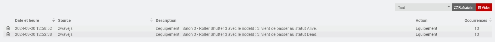

Le noeud passe de Dead à Alive…de plus je n’ai plus le retour de position le widget apparemment…rectification: le positionnement apparait bien plus tard qu’auparavant…
