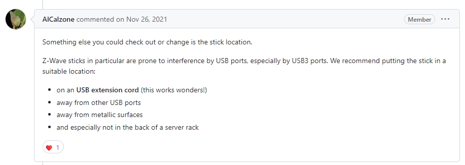

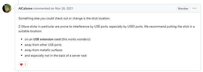

Nous avons ensuite exclut en procédant physiquement avec le dongle et le module Fibaro…effectivement le lien existait encore…Nous sommes passés en mode inclusion en respectant la procédure…échec…création d’un noeud Dead sans trace du module Fibaro. Nous avons recherché sur le net et abouti sur ce sujet: Nodes constantly become dead · Issue #1765 · zwave-js/node-zwave-js · GitHub. Le commentaire suivant a attiré notre attention…
Traduction: Une autre chose que vous pouvez vérifier ou changer est l’emplacement du dongle.
Les clés Z-Wave en particulier sont sujettes aux interférences des ports USB, en particulier des ports USB3. Nous vous recommandons de placer le dongle dans un endroit approprié :
sur une rallonge USB (ça fait des merveilles !)
loin des autres ports USB
à l’écart des surfaces métalliques
et surtout pas à l’arrière d’un rack de serveur.
Nous avons débranché le dongle du RPI pour le mettre sur un hub usb2…et là miracle tout est rentré dans l’ordre…conclusion le branchement direct du dongle sur un port usb2 du RPI génère des perturbations sur le dongle…Voici le chemin que nous avons parcouru. A postériori il n’était peut-être pas nécessaire d’exclure et d’inclure à nouveau mais tout simplement d’utiliser un hub usb2…le problème est maintenant résolu.
