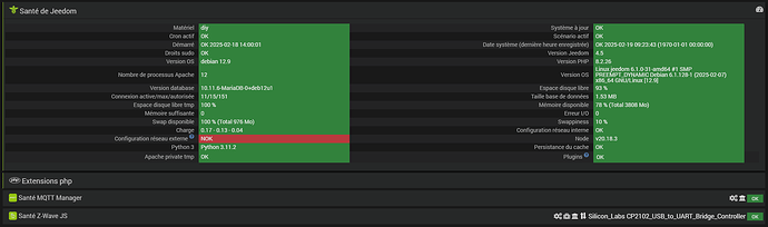

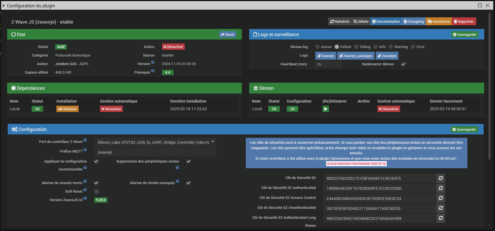

Bonjour, je suis débutant sur Jeedom. J’ai deja effectuer une une premier config fonctionelle mais elle n’est plus la. Ducoup je dois tout recommencer et je rencontre plusieurs probleme avec le plugin zwave principalement nottement avec la fonction CronHourly et le driver qui ne sait pas initialisé. Il a aussi dans la page santé de Jeedom ou la config réseau externe est marqué comme NOK je ne sais pas trop quoi faire quelqu’un pourrait m’aider cordialment merci !

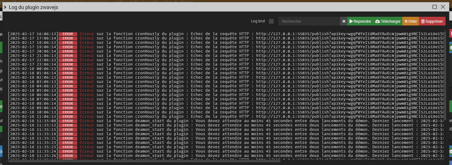

Merci de donner les logs en copiant collant le texte et en utilisant le bouton </> Texte préformaté pour le formatage. En l’état il ne sont pas complets.
Le driver ne s’est pas initialisé, il y a beaucoup de sujets déjà…
[2025-02-17 16:06:13] ERROR  Erreur sur la fonction cronHourly du plugin : Echec de la requête HTTP : http://127.0.0.1:55035/publish?apikey=wgqP0YeI18Ma8YAuKcmjpwm01g9NCl52Lo18e1SNNIaofpX6WogbKWvnNLXhi8Lz cURL error : Operation timed out after 60000 milliseconds with 0 bytes received
[2025-02-17 17:06:14] ERROR  Erreur sur la fonction cronHourly du plugin : Echec de la requête HTTP : http://127.0.0.1:55035/publish?apikey=wgqP0YeI18Ma8YAuKcmjpwm01g9NCl52Lo18e1SNNIaofpX6WogbKWvnNLXhi8Lz cURL error : Operation timed out after 60001 milliseconds with 0 bytes received
[2025-02-17 18:06:13] ERROR  Erreur sur la fonction cronHourly du plugin : Echec de la requête HTTP : http://127.0.0.1:55035/publish?apikey=wgqP0YeI18Ma8YAuKcmjpwm01g9NCl52Lo18e1SNNIaofpX6WogbKWvnNLXhi8Lz cURL error : Operation timed out after 60000 milliseconds with 0 bytes received
[2025-02-17 19:06:14] ERROR  Erreur sur la fonction cronHourly du plugin : Echec de la requête HTTP : http://127.0.0.1:55035/publish?apikey=wgqP0YeI18Ma8YAuKcmjpwm01g9NCl52Lo18e1SNNIaofpX6WogbKWvnNLXhi8Lz cURL error : Operation timed out after 60001 milliseconds with 0 bytes received
[2025-02-17 20:06:14] ERROR  Erreur sur la fonction cronHourly du plugin : Echec de la requête HTTP : http://127.0.0.1:55035/publish?apikey=wgqP0YeI18Ma8YAuKcmjpwm01g9NCl52Lo18e1SNNIaofpX6WogbKWvnNLXhi8Lz cURL error : Operation timed out after 60001 milliseconds with 0 bytes received
[2025-02-17 21:06:13] ERROR  Erreur sur la fonction cronHourly du plugin : Echec de la requête HTTP : http://127.0.0.1:55035/publish?apikey=wgqP0YeI18Ma8YAuKcmjpwm01g9NCl52Lo18e1SNNIaofpX6WogbKWvnNLXhi8Lz cURL error : Operation timed out after 60001 milliseconds with 0 bytes received
[2025-02-17 22:06:13] ERROR  Erreur sur la fonction cronHourly du plugin : Echec de la requête HTTP : http://127.0.0.1:55035/publish?apikey=wgqP0YeI18Ma8YAuKcmjpwm01g9NCl52Lo18e1SNNIaofpX6WogbKWvnNLXhi8Lz cURL error : Operation timed out after 60000 milliseconds with 0 bytes received
[2025-02-17 23:06:14] ERROR  Erreur sur la fonction cronHourly du plugin : Echec de la requête HTTP : http://127.0.0.1:55035/publish?apikey=wgqP0YeI18Ma8YAuKcmjpwm01g9NCl52Lo18e1SNNIaofpX6WogbKWvnNLXhi8Lz cURL error : Operation timed out after 60001 milliseconds with 0 bytes received
[2025-02-18 00:06:13] ERROR  Erreur sur la fonction cronHourly du plugin : Echec de la requête HTTP : http://127.0.0.1:55035/publish?apikey=wgqP0YeI18Ma8YAuKcmjpwm01g9NCl52Lo18e1SNNIaofpX6WogbKWvnNLXhi8Lz cURL error : Operation timed out after 60001 milliseconds with 0 bytes received
[2025-02-18 01:06:14] ERROR  Erreur sur la fonction cronHourly du plugin : Echec de la requête HTTP : http://127.0.0.1:55035/publish?apikey=wgqP0YeI18Ma8YAuKcmjpwm01g9NCl52Lo18e1SNNIaofpX6WogbKWvnNLXhi8Lz cURL error : Operation timed out after 60001 milliseconds with 0 bytes received
[2025-02-18 02:06:13] ERROR  Erreur sur la fonction cronHourly du plugin : Echec de la requête HTTP : http://127.0.0.1:55035/publish?apikey=wgqP0YeI18Ma8YAuKcmjpwm01g9NCl52Lo18e1SNNIaofpX6WogbKWvnNLXhi8Lz cURL error : Operation timed out after 60000 milliseconds with 0 bytes received
[2025-02-18 03:06:13] ERROR  Erreur sur la fonction cronHourly du plugin : Echec de la requête HTTP : http://127.0.0.1:55035/publish?apikey=wgqP0YeI18Ma8YAuKcmjpwm01g9NCl52Lo18e1SNNIaofpX6WogbKWvnNLXhi8Lz cURL error : Operation timed out after 60001 milliseconds with 0 bytes received
[2025-02-18 04:06:13] ERROR  Erreur sur la fonction cronHourly du plugin : Echec de la requête HTTP : http://127.0.0.1:55035/publish?apikey=wgqP0YeI18Ma8YAuKcmjpwm01g9NCl52Lo18e1SNNIaofpX6WogbKWvnNLXhi8Lz cURL error : Operation timed out after 60000 milliseconds with 0 bytes received
[2025-02-18 05:06:13] ERROR  Erreur sur la fonction cronHourly du plugin : Echec de la requête HTTP : http://127.0.0.1:55035/publish?apikey=wgqP0YeI18Ma8YAuKcmjpwm01g9NCl52Lo18e1SNNIaofpX6WogbKWvnNLXhi8Lz cURL error : Operation timed out after 60000 milliseconds with 0 bytes received
[2025-02-18 06:06:14] ERROR  Erreur sur la fonction cronHourly du plugin : Echec de la requête HTTP : http://127.0.0.1:55035/publish?apikey=wgqP0YeI18Ma8YAuKcmjpwm01g9NCl52Lo18e1SNNIaofpX6WogbKWvnNLXhi8Lz cURL error : Operation timed out after 60000 milliseconds with 0 bytes received
[2025-02-18 07:06:14] ERROR  Erreur sur la fonction cronHourly du plugin : Echec de la requête HTTP : http://127.0.0.1:55035/publish?apikey=wgqP0YeI18Ma8YAuKcmjpwm01g9NCl52Lo18e1SNNIaofpX6WogbKWvnNLXhi8Lz cURL error : Operation timed out after 60001 milliseconds with 0 bytes received
[2025-02-18 08:06:14] ERROR  Erreur sur la fonction cronHourly du plugin : Echec de la requête HTTP : http://127.0.0.1:55035/publish?apikey=wgqP0YeI18Ma8YAuKcmjpwm01g9NCl52Lo18e1SNNIaofpX6WogbKWvnNLXhi8Lz cURL error : Operation timed out after 60001 milliseconds with 0 bytes received
[2025-02-18 09:06:14] ERROR  Erreur sur la fonction cronHourly du plugin : Echec de la requête HTTP : http://127.0.0.1:55035/publish?apikey=wgqP0YeI18Ma8YAuKcmjpwm01g9NCl52Lo18e1SNNIaofpX6WogbKWvnNLXhi8Lz cURL error : Operation timed out after 60001 milliseconds with 0 bytes received
[2025-02-18 10:06:13] ERROR  Erreur sur la fonction cronHourly du plugin : Echec de la requête HTTP : http://127.0.0.1:55035/publish?apikey=wgqP0YeI18Ma8YAuKcmjpwm01g9NCl52Lo18e1SNNIaofpX6WogbKWvnNLXhi8Lz cURL error : Operation timed out after 60000 milliseconds with 0 bytes received
[2025-02-18 11:06:13] ERROR  Erreur sur la fonction cronHourly du plugin : Echec de la requête HTTP : http://127.0.0.1:55035/publish?apikey=wgqP0YeI18Ma8YAuKcmjpwm01g9NCl52Lo18e1SNNIaofpX6WogbKWvnNLXhi8Lz cURL error : Operation timed out after 60000 milliseconds with 0 bytes received
[2025-02-18 11:35:08] ERROR  Erreur sur la fonction deamon_start du plugin : Vous devez attendre au moins 45 secondes entre deux lancements du démon. Dernier lancement : 2025-02-18 11:35:03
[2025-02-18 11:35:13] ERROR  Erreur sur la fonction deamon_start du plugin : Vous devez attendre au moins 45 secondes entre deux lancements du démon. Dernier lancement : 2025-02-18 11:35:03
[2025-02-18 11:35:15] ERROR  Erreur sur la fonction deamon_start du plugin : Vous devez attendre au moins 45 secondes entre deux lancements du démon. Dernier lancement : 2025-02-18 11:35:03
[2025-02-18 11:35:19] ERROR  Erreur sur la fonction deamon_start du plugin : Vous devez attendre au moins 45 secondes entre deux lancements du démon. Dernier lancement : 2025-02-18 11:35:03
[2025-02-18 11:35:21] ERROR  Erreur sur la fonction deamon_start du plugin : Vous devez attendre au moins 45 secondes entre deux lancements du démon. Dernier lancement : 2025-02-18 11:35:03
[2025-02-18 11:35:23] ERROR  Erreur sur la fonction deamon_start du plugin : Vous devez attendre au moins 45 secondes entre deux lancements du démon. Dernier lancement : 2025-02-18 11:35:03
[2025-02-18 11:35:24] ERROR  Erreur sur la fonction deamon_start du plugin : Vous devez attendre au moins 45 secondes entre deux lancements du démon. Dernier lancement : 2025-02-18 11:35:03
[2025-02-18 11:35:26] ERROR  Erreur sur la fonction deamon_start du plugin : Vous devez attendre au moins 45 secondes entre deux lancements du démon. Dernier lancement : 2025-02-18 11:35:03
[2025-02-18 12:06:13] ERROR  Erreur sur la fonction cronHourly du plugin : Echec de la requête HTTP : http://127.0.0.1:55035/publish?apikey=wgqP0YeI18Ma8YAuKcmjpwm01g9NCl52Lo18e1SNNIaofpX6WogbKWvnNLXhi8Lz cURL error : Operation timed out after 60001 milliseconds with 0 bytes received
[2025-02-18 13:06:14] ERROR  Erreur sur la fonction cronHourly du plugin : Echec de la requête HTTP : http://127.0.0.1:55035/publish?apikey=wgqP0YeI18Ma8YAuKcmjpwm01g9NCl52Lo18e1SNNIaofpX6WogbKWvnNLXhi8Lz cURL error : Operation timed out after 60001 milliseconds with 0 bytes received
[2025-02-18 14:02:12] INFO  Arrêt du démon ZwaveJS
[2025-02-18 14:02:17] DEBUG  Lancement de : /var/www/html/core/class/../../core/php/jeePlugin.php  plugin_id=zwavejs function=remove callInstallFunction=1
[2025-02-18 14:02:18] INFO  Début d'activation du plugin
[2025-02-18 14:02:19] INFO  Info sur le démon : {"log":"zwavejs","launchable":"ok","state":"nok","launchable_message":"Gestion automatique d\u00e9sactiv\u00e9e","auto":"0","last_launch":"2025-02-18 14:00:02"}
[2025-02-18 14:02:19] DEBUG  Lancement de : /var/www/html/core/class/../../core/php/jeePlugin.php  plugin_id=zwavejs function=install callInstallFunction=1
[2025-02-19 08:46:26] INFO  Arrêt du démon ZwaveJS
[2025-02-19 08:46:31] DEBUG  Lancement de : /var/www/html/core/class/../../core/php/jeePlugin.php  plugin_id=zwavejs function=remove callInstallFunction=1
[2025-02-19 08:46:33] INFO  Début d'activation du plugin
[2025-02-19 08:46:35] INFO  Info sur le démon : {"log":"zwavejs","launchable":"ok","state":"nok","launchable_message":"Gestion automatique d\u00e9sactiv\u00e9e","auto":"0","last_launch":"2025-02-18 14:37:01"}
[2025-02-19 08:46:35] DEBUG  Lancement de : /var/www/html/core/class/../../core/php/jeePlugin.php  plugin_id=zwavejs function=install callInstallFunction=1

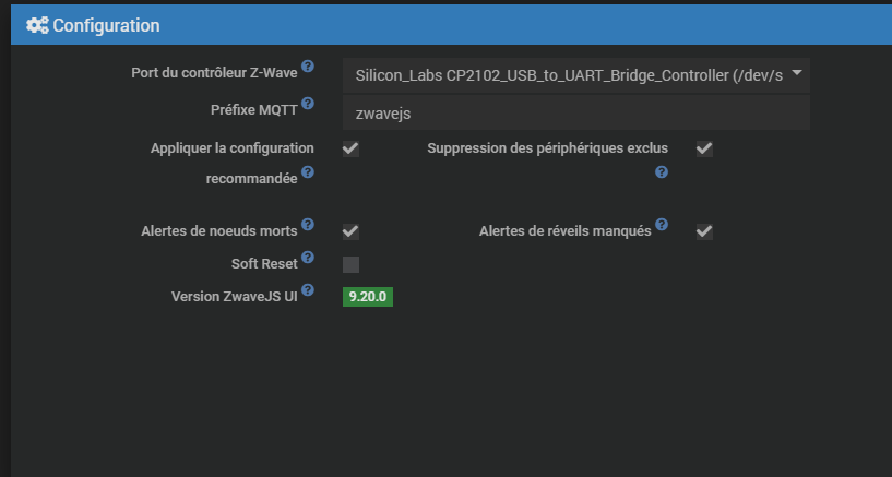

Montrez-nous ce que vous avez configuré comme port mais à priori ca n’a pas l’air correct:
donc c’est pas bon, quelle est cette clé? une dongle zigbee?

C’est quoi comme machine?
Que se passe t’il si soft reset est coché?
C’est un ordinateur sous linux.
Rien de plus rien de moins.

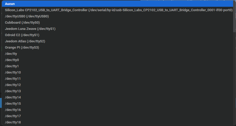

Essayer de débrancher la clé et de la rebrancher sur un autre port usb. Regarder dans les ports du plugin ce qui est alors proposé.
Au passage, Debian 12 n’est pas officiellement supporté. C’est Debian 11 en standard. Mais ce n’est pas la cause du problème ici.
j’ai changé de port et les meme sont proposés je ne sais ce qui cloche
