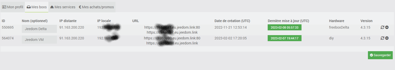

Mes Boxes sous Market me semblent toujours en 2FA :
  • Vous pouvez peut-être déchiffrer mes adresses IP mais la 2FA me protège Héhé.-

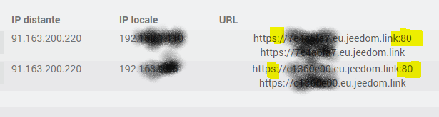

Reste que le Market me montre 2 IP superposées et un peu décalées (2PFA ?)
Et que en dehors de l’IP locale qui n’est pas satisfaisante,

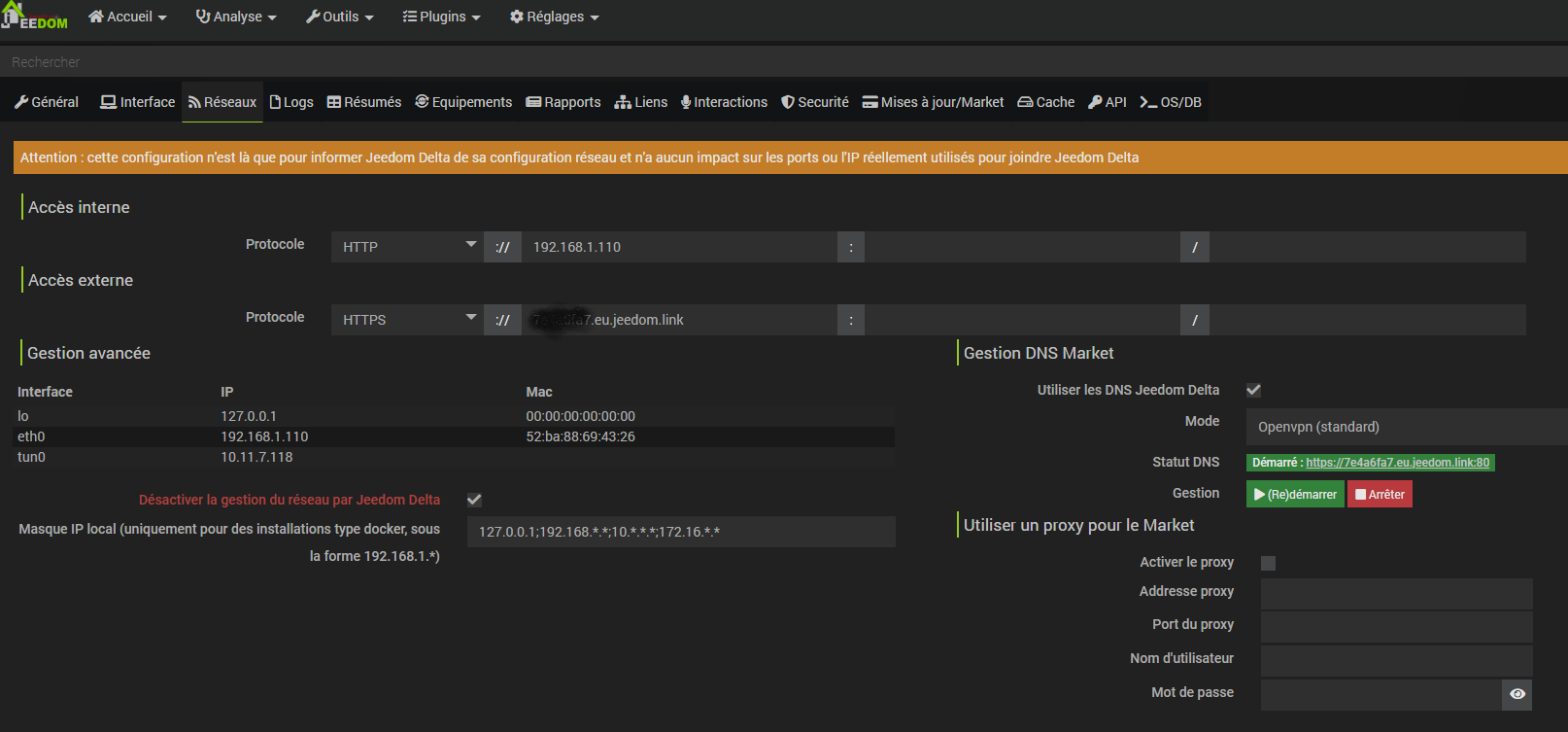

Vous avez mis le nom dns dans la config réseau interne?
Je peux voir la page config réseau? masquez le nom du dns

tout le monde y a accès hein :
httpS sur le port 80 …? :thinking:
(Note : pour le floutage, tant qu’à faire ce qui a été fait, autant ne rien faire… je pense que l’ip public est bien plus importante à masquer que l’ip locale … et puis les taches de noire n’empechent pas de voir à travers … donc 0 utilité !..)

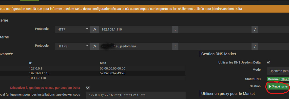

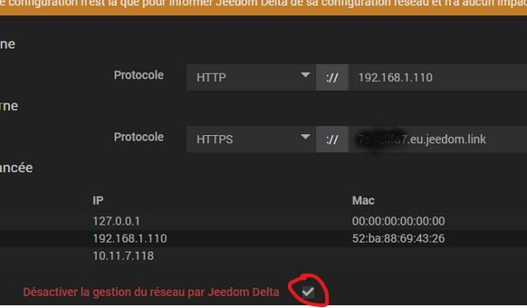

il me semble qu’avec l’utilisation des DNS le champ que tu as « flouté » (alors que l’info est toujours dispo autre part sur cette même image…) ne doit pas être renseigné !?
  1. Décochez cette case, elle ne doit pas l’être;
    la description est en rouge, rouge = danger => ca plante tout chez vous.

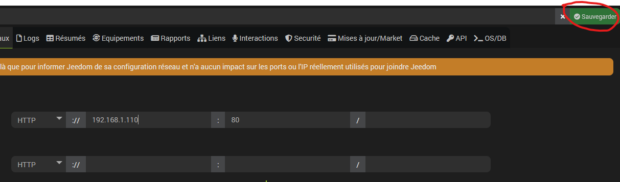

  1. Cliquez sur sauvegarder
    Ensuite votre écran devrait ressembler à ceci, les champs sont vide et c’est normal!
  1. Cliquez sur Redémarrer
Ensuite vous pouvez faire une synchro market si cela n’a pas encore eu lieu et le problème devrait être solutionné.
Accessoirement, vous auriez du montrez une capture de la page santé jeedom comme je le demande systématiquement, on aurait vu toute de suite les config réseau en NOK.

Ma Box vue par Jeedom Market ne voit plus qu’une seule Ip distante.
Je vais faire un arrêt relance de la VM de ma Freebox
Tant que j’y étais j’ai appliqué les conseils de Mips sur ma box sous Oracle Virtual Box
Mes Boxes Market sont Mono IP distantes
J’ai rafraichi market via Market Mise a Jour/ Teste verifier
