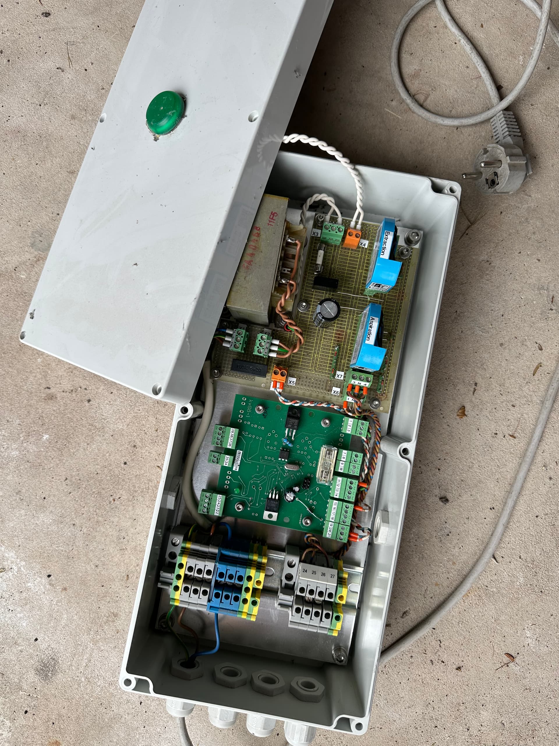

D’un point de vu matériel, comme indiqué plus haut, deux Qubino ZMNHHD1 pour gérer la vitesse.

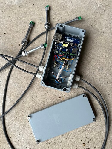

Pour le calcul du rendement, 4 sondes SHT35.
Voici en photo le résultat avant mise en place.
Partie Zwave :
Partie Arduino et sondes :
