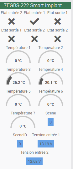

C’est la température intergrée et 1,2,4,5,6,7 c’est pour mettre des sondes externe

Alors la sonde que tu as mis en place n’est pas inclus , en 3 c’est la sonde interne du fgbs-222 qui est intégré
Pour prendre en conte la dallas il faut réinclure le fgbs
Je te conseille de relire.mon précédent post et de l’appliquer.
En l’état, ta sonde n’est pas incluse. C’est la.sonde interne du FGBS qui te donne sa propre température et ça n’a rien à voir.

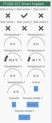

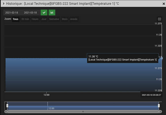

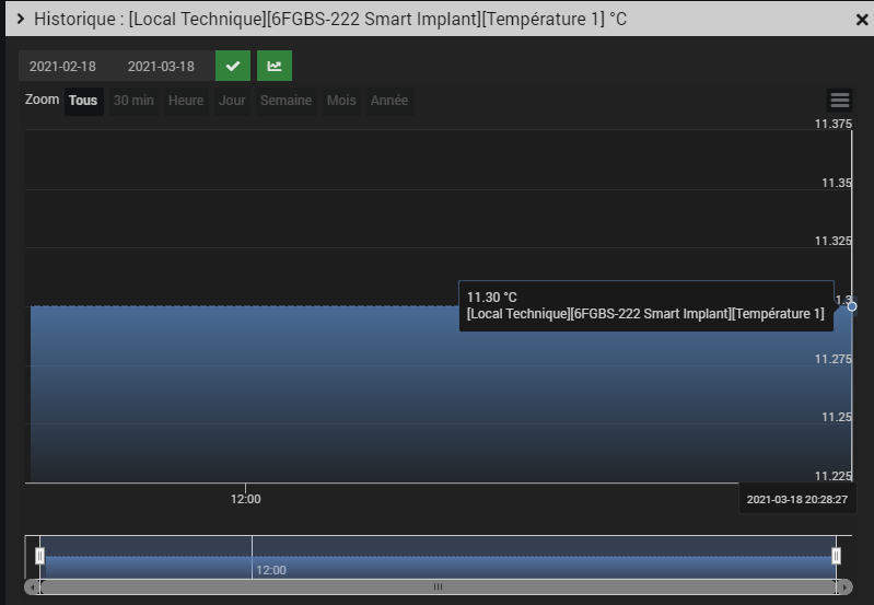

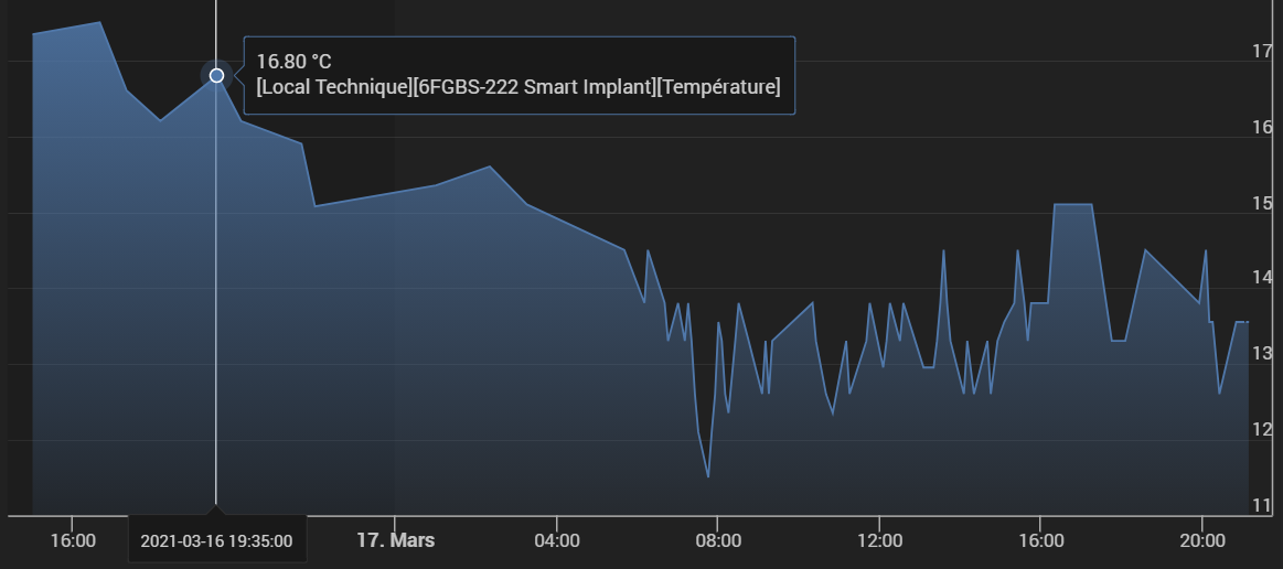

J’ai refait l’inclusion et maintenant se qui m’étone c’est que ça change jamais, à 15h30 pendant une heure la pompe se mets en marche donc je m’attend à une modification de temperature à la baisse vu comme il fait froid 5° dans le local technique
j’ai l’impression que la dernière remonter d’info c’est lors de l’inclusion et rien depuis :
pourtant la sonde à l’air toujours detecté :
Je te conseille de faire un essai à blanc.
Tu sors la sonde et tu la tiens dans la main. Si la température ne change pas c’est que l’inclusion ne s’est pas bien passée ou que la sonde est foireuse ce dont je doute.
Dans ce cas, procède à une nouvelle exclusion/inclusion

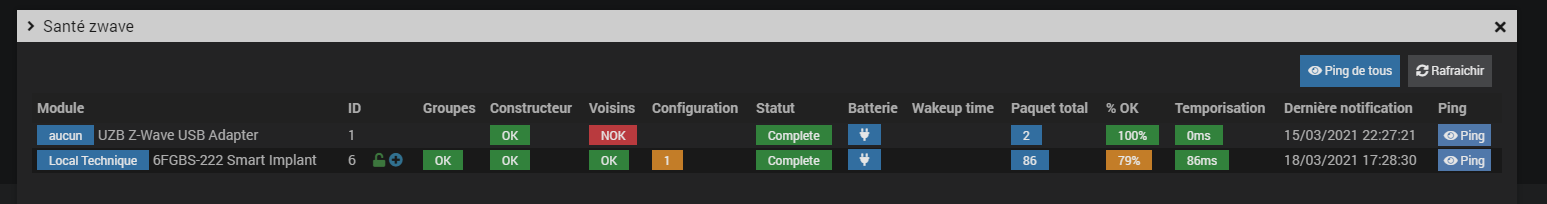

Je me demande si c’est pas le signal trop faible qui peux poser pb car pour que l’inclusion j’ai du ouvir la porte (en acier) car ça n’avais pas l’air de marché après 1 première essai
Explique-moi un truc, tu fais bien l’inclusion avec la sonde connectée au FGBS à portée immédiate du contrôleur (~1m) ?
Si par controleur tu entend la clé USB ZWave de mon rapsberry non.
Je referais l’inclusion ce soir à coté de mon raspberry avec la sonde branché, comme ça en plus je verais si la temperature change en la maniplulant
Oui, c’est le but.
D’une façon générale, il est préférable de procéder à l’inclusion des modules Z-wave à proximité du contrôleur puis de déplacer ces modules à leur emplacement définitif.
Après quelques temps, une fois le réseau stabilisé et le maillage réalisé, tout se met en place.

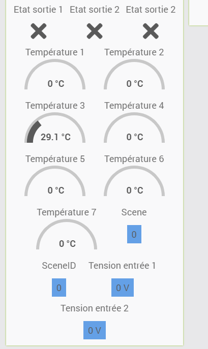

Bonjour, la je ne comprend pas, le module est à coté de ma clé USB, j’ai refais plusieurs fois l’inclusion : toujours en laissant le capteur allumé :
Dans jeedom, supression du capteur, mode inclusion en mode non sécurisé, j’appuie 3x sur le capteur, capteur trouvé je lui donne un parent, coche la catégorie chauffage
et maintenant j’ai toujours la temperature en 3 avec une valeur que me parais éronnée c’est à l’interieur de la maison il fait 20°.
-ça peut venir de mon transfo ?
-de ma sonde made in china ?
-de mon cablage : ma sonde, cest relié sur GND SD et SP sur le module ?

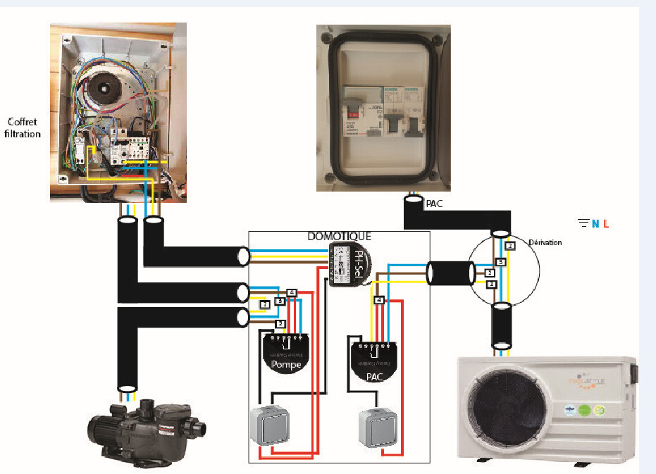

Ou plus simplement, voici les câblages possibles pour cette sonde :
Je viens de tomber par hasard sur ton post qui m’intéresse fortement …je voudrais avoir une remontée de température et gérer ma piscine à distance
J’ai un électrolyseur au sel Aquarite pro de chez Hayward avec sonde pH et orp avec une PAC Irrijardin full inverter en asservissement
Tu aurais un schéma et photos des produits dont tu parles…
Sonde/Fibaro
Rouge (VDD)/marron (SP)
Jaunes (DQ)/ blanc (SD)
Noire (GND)/bleu (GND)

J’ai tjs la temperature sur Temperature 3 : 26° (il fait 19° dans la pièce …)
