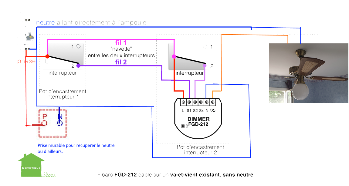

Bon j’ai de bonnes nouvelles
J’ai branché le neutre au module ( que j’ai récupéré de la prise) . J’ai enlevé le bypass qui me mettait la brouille. J’ai refais un parametrage du module lors de la mise sous tension ventilo et lumière ON
Tout est ok, les tirettes sont fonctionnelles , les VAV aussi, je peux controler soit le ventilo seul avec le VAV, soit la lumière , soit les deux. Comme avant ,la domotique en plus
Remontée des consos dans jeedom, et possibilité d’agir su le On/OFF.
En tout cas ,merci beaucoup pour
ton aide précieuse
voici le schéma définitif si dessous
