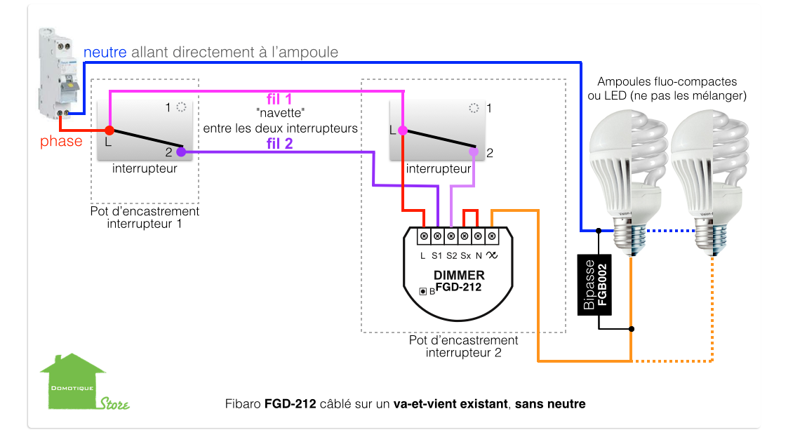

J’ai cherché à domotiser mon lustre ventilateur / lumière avec un fgd-212 + bypass fibaro avec un vav à y etre !
Le lustre fonctionne avec 2 tirettes , 1 pour la lumiere / 1 pour le ventilo avec 3 vitesses donc 0 (arret) et on tire 3 fois pour les vitesses
je ne cherche pas à controler la vitesse du ventilo , je veux rien que me servir du fibaro pour allumer et eteindre pour le moment soit la lumière ou en été le ventilo , ce qu’on fait via les inter, en cas d’oubli par ex., pas de dimmer non plus
J’ai branché le bypass en premier apres la tirette , donc entre le neutre et la phase aprés la tirette au plus pret de l’ampoule.
le fgd-212 branché , j’allume tout marche niquel vav ok, de jeedom ok tant que j’utilise la lumiere.
J’ai éssayé une premiere fois d’actionner le ventilo avec la lumière allumée , ça a commencé à faire n’importe quoi la lumière se met à clignoter, les inter sont innopérents
J’ai un moment coupé au disjoncteur, et quand j’ai remis le ventilo tournait car la tirette devait etre en position 2 ou 3, et la lumière aussi, mais autant j’arrivais à couper le ventilo, autant la fonction lumière et les inter c’etait du n’imprte quoi.
J’ai aussi éssayé ( j’en suis là de mes tests ) en branchant le bypass avant la tirette de la lumiére (On /OFF) mais ça à l’air pareil
J’ai désactié la fonction dimmer sur le module, et je suis en mode bistable ( j’ai 2 inter bistables)
Je n’arrive pas à comprendre pourquoi ce phénomène , je pensais que ça allait se comporter comme un inter on/off comme toutes mes autres lumères ou modules

J’ai des doutes sur le fait de faire fonctionner un FGD avec un ventilo.
D’une part parce qu’un FGD n’est pas fait pour ça, il est fait pour piloter des éclairages sans neutre. D’autre part parce qu’un ventilo a un mode fonctionnement électrique bien particulier avec.un moteur qui monte progressivement dans les tours et prend progressivement de la puissance.
Je serais toi, si c’est possible, je scinderais les 2 fonctions lumière et ventilo avec un FGD et un FGS

Est-ce que tu as un neutre dans ton boîtier d’interrupteur ?
et non :frowning:
Il n’y aurait pas de boîtier de dérivation dans le coin sur lequel tu pourrais intercepter le neutre?
j’ai une prise en dessous, j’ai cablé mon vav comme ça

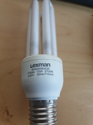

Je me demande si tu n’as pas intérêt à mettre une ampoule d’une charge supérieure à 15W et enlever le bypass.
Le bypass n’est utile que si la charge est faible.
Là, en l’occurrence, tu as des led de faible charge et un ventilo qui électriquement n’a rien a voir.
Je ne suis pas spécialiste mais il y a quelque chose de perturbant.
tu crois que je peux essayer avec ca ?
J’ai éssayé sans le bypass avec une 14w , ça faisait n’importe quoi aussi, j’ai plus de filament pour essayer
Tu crois qu’avec le neutre , ça irait mieux ? Mais cabler un vav avec ce module + neutre, c’est chaud non ?
Essaie déjà avec cette ampoule comme ça, sans bypass.

Avec une lampe de 15w , ça fait n’imlporte quoi
ventilo + lampe ,ça marche , des que je coupe le ventilo , la lampe et les inter font n’importe quoi.
ça s’eteint pas , la lampe s’allume et s’eteint …
Je pense que je vais essayer avec un neutre.En le récupérant d’une prise ça peut marcher, ou il faut impérativement que le neutre provienne du meme circuit ?
Bonne journée
Oui, si tu veux être conforme à la norme NF C 15-100.
merci et autrement ? :slight_smile:
Si je mets une ampoule led , y a quand meme besoin du bypass ?
les premiers essais sont pas trés concluants.J’ai branché le neutre de la lampe en volant pour les tests
https://www.google.com/search?q=norme+NF+C+15-100&ie=utf-8&oe=utf-8
Comme je te le disais plus haut, le bypass n’est utile que si la charge est faible, moins de quelques watts.
Ça empêche le scintillement de la led.
Si tu récupères le neutre d’un autre circuit, ça ne devrait rien changer.
Si tu veux que ça marche, je parierais sur l’emploi d’un FGS pour le VV avec utilisation du neutre du circuit de l’ampoule et du ventilo.
