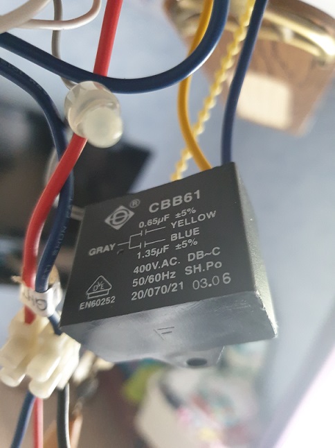

Domotiser lustre ventilateur
avec le neutre ça marche beaucoup moins bien que sans presque
Ampoule seule ça marche trés bien comme sans le neutre ( que j’ai branché en volant au lustre pour les tests.avec le lustre, le moteur se met en route , puis s’eteint et eteint l’ampoule
J’ai mis le bypass sur l’ampoule, je vais l’enlever pour voir
J’ai aussi ça brancher en // du variateur du ventilo :
vais tester sans le bypass
