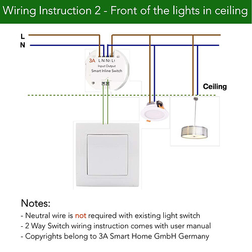

Pas sur que ça réponde à ta question, mais pas de neutre sur mes inter.
en zigbee /conbee II, j’utilise 3A Nue interrupteur Zigbee
trouvable sur a.z.n pour une 20aines+ d’euros dans les bons jours.
Que j’installe dans mes plafonniers/appliques, et je conserve mes interrupteurs historiques, va et viens compris.
J’en ai même installé 1 dans le pied d’une lampe qui s’y prêtait.

Par contre avec ton installation, si tu coupe ton interrupteur tu perds la connexion à ton module 3A nue.
c’est bien ca?

pas sur de comprendre… si je met off mon jeedom, j’ai toujours la main sur le relais pour allumer la lampe via l’interupteur (WAF++), et si tu vire l’interrupteur, tu pourra contrôler le relais par la domotique, mais je pense que ça n’est pas le meilleur module pour le coup.

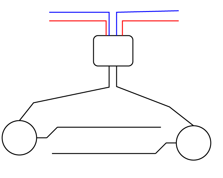

en faite ce que je veux dire, c’est qu’il ne faut pas toucher à l’interrupteur pour pouvoir contrôler ton module avec jeedom, si tu touche à l’interrupteur ton module n’est plus alimenter électriquement donc pas contrôlable par jeedom?
oui sinon j’ai pas compris le branchement du module
Non absolument pas
=> tu as 2 entrées sur le module que tu relie au bornes de l’interrupteur (pour faire contact ou non → ne surtout pas y amener l’alimentation) en bas
et tu as 4 bornes en haut pour
1/ amener l’alimentation (une entrée phase, une entrée neutre)
2/ sortie vers ton appareil (lampe). Dans l’absolue, tu peux ne controler que la phase en sortie si ton neutre part ailleurs dans ta lampe, mais il faut quand même alimenter le module.
si tu actionne l’interrupteur, le module remonte à jeedom l’état du relais/lampe !
L’état de ton interrupteur n’influe absolument pas l’alimentation du module.
Ok merci pour le schéma
