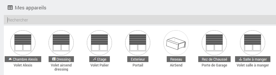

J’ai un volet France Fermeture et le Airsend duo et j’ai bien réussi à l’intégrer dans Jeedom mais non sans mal :exploding_head:.
Je l’ai d’abord configuré sur le cloud Airsend (et non l’appli) et ensuite intégrer dans jeedom en utilisant l’import fichier du plugin Airsend.
Pour info j’ai également intégrer le airsend dans Jeedom via l’import fichier…

J’ai de mon coté des VR France Fermeture de 207-2008. J’e me suis procuré un Airsend Duo, et du coup, je peux les piloter par Jeedom (mais pas de retour d’état).
Comme @niasoleb, j’ai eu un peu d mal à les intégrer et j’ai du faire la même méthode que lui.
