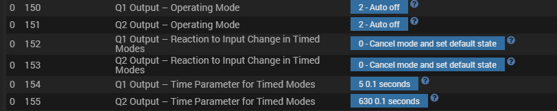

Mon problème, est que l’ouverture fonctionne sans pb, avec la clé ou via l’appli homey (mode impulsionnel) par contre la fermeture (mode maintenu) ne fonctionne pas correctement. Une fois sur deux voire trois, le volet amorce un déplacement et s’arrête. La conséquence est que cela dérègle aussi les fins de courses.

Autre précision : par rapport aux images du sujet cité, j’ai du sortir mon FGS 224 du boitier pour une meilleure communication avec la clé Aeotec Gen 5. Sinon il arrivait que la comm ne passe pas. Cela pourrait peut-être expliquer le caractère aléatoire de la fermeture chez toi !

Par contre concernant le protocole, comme je suis avec un box homey, j’utilise l’application homey Fibaro.
J’ai complété les paramètres en reprenant les tiens pour 152 et 153 en mode cancel.
