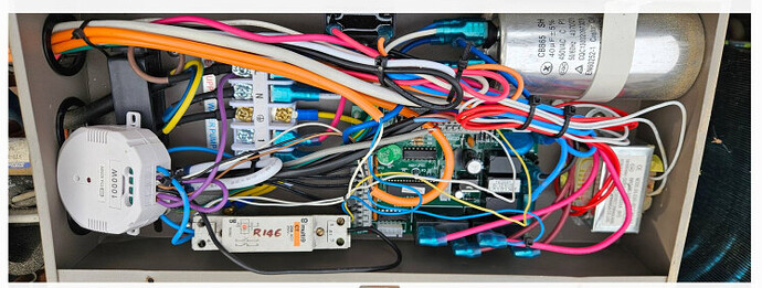

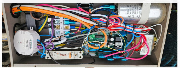

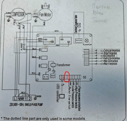

Voici ce que j’ai fait sur ma PAC Sunbay :

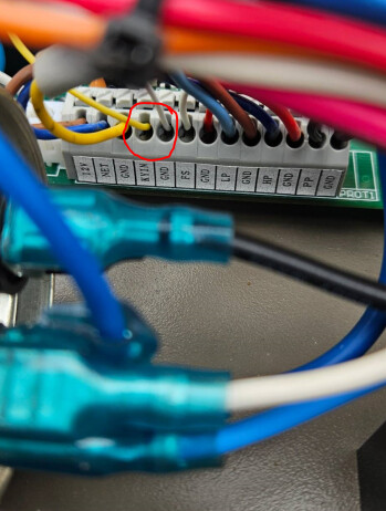

Sur son bornier , il y a un shunt (fil)
En enlevant ce fil , il faut mettre un contact sec NO et mettre la consigne de température > à la température désirée.
Je l’ai mise à 31°(consigne interne de la PAC)
Endroit où était le shunt
Sur leur plan ; le shunt d’origine n’est pas indiqué

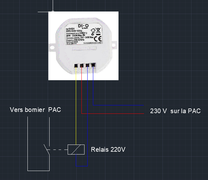

Voici le plan élec :

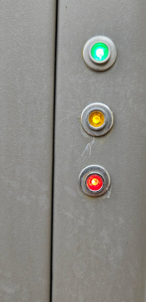

Et enfin je me suis amusé à rajouter en façade des témoins
Vert : sous tension
Orange : ordre de jeedom de démarrer (chacon activé)
Rouge : ça chauffe …
Voilà déjà quelques années que cela fonctionne en fonction de la prod solaire …
Pour info maintenant je lui demande 30° , l’eau est à 22° , elle tire 800 Wh
