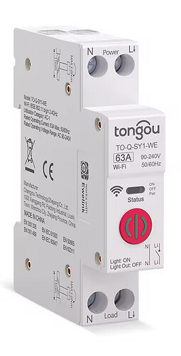

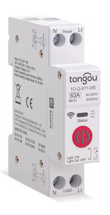

Je pense mettre celui la. c’est ok?
oui cela fonctionnera il y a un contact sec
mais c’est un peu « couillon » (si tu me le permets ) de mettre un 63A pour une commande de quelques mA
EDIT
… Ce n’est pas un contact sec …
Je sais, mais je l’ai en dans mon placard depuis un an, donc autant m’en servir.
Je vais faire cela à mon retour de vacances
Attends , ne le mets pas
ce n’est pas un contact sec
il est alimenté en 220V et délivre du 220V
ouai , j’ai envoyé un MP à @Algi avant que ça ne soit trop tard …

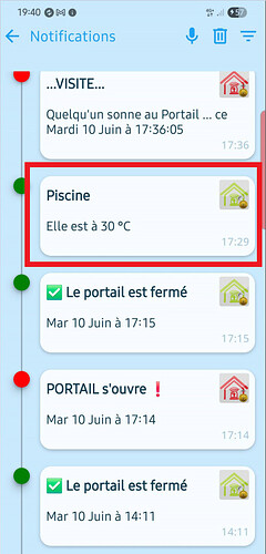

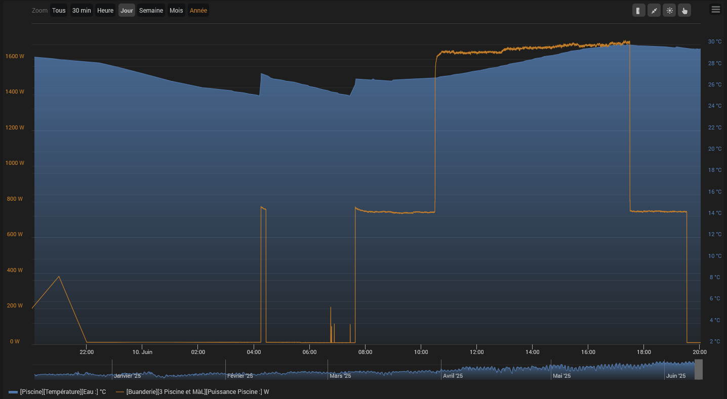

La legende dit que l eau est en ébullition
:grinning::grinning::grinning::grinning:
Plaisanterie a part merci pour votre bienveillance envers lui.
Effectivement contact sec obligé
J’avoue ; je regarde HA en loucedé mais quand j’étais au taf et que j’ai reçu cette notification :star_struck: je me suis dit :
Qu’est ce que ça marche Jeedom quand tout est bien paramétré
avec la PAC forcément qui s’est coupée …
