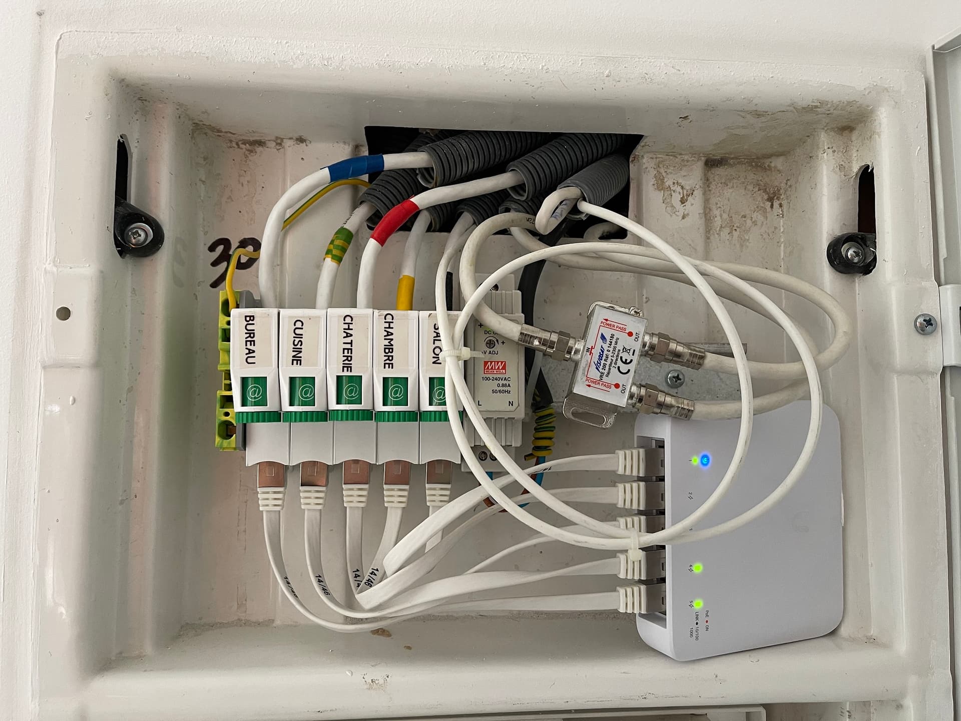

Dans le bureau
  • Le Nuc qui héberge entre autres la VM de production Jeedom sous proxmox
  • Le NAS synology
  • Un second switch Unifi
  • Le transmetteur de l’alarme Diagral (qui a aussi un module GSM)
  • un point d’accès Wifi 6 Unifi
Tout çà sur un onduleur Eaton
Cette topologie est loin d’être idéale en effet le switch du salon n’est pas sur onduleur donc toute la partie réseau autre que le salon tombe en cas de panne de courant

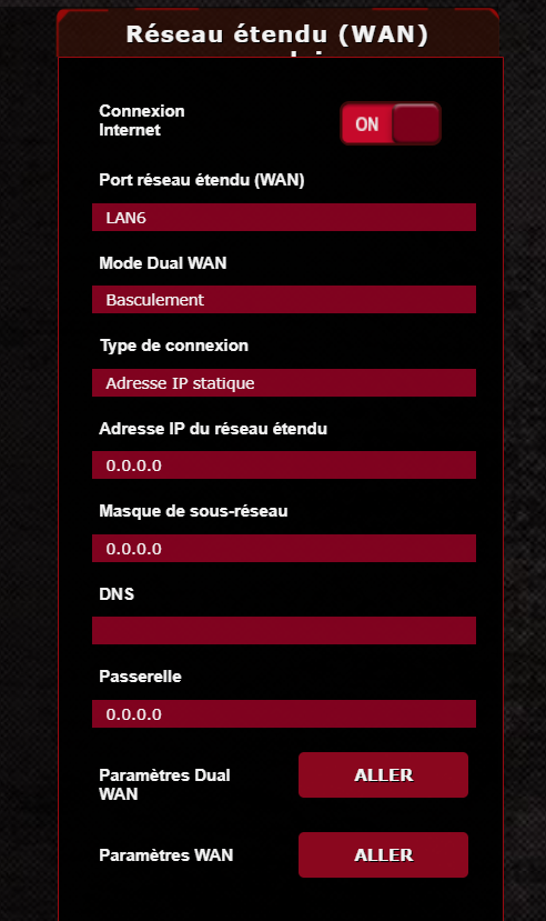

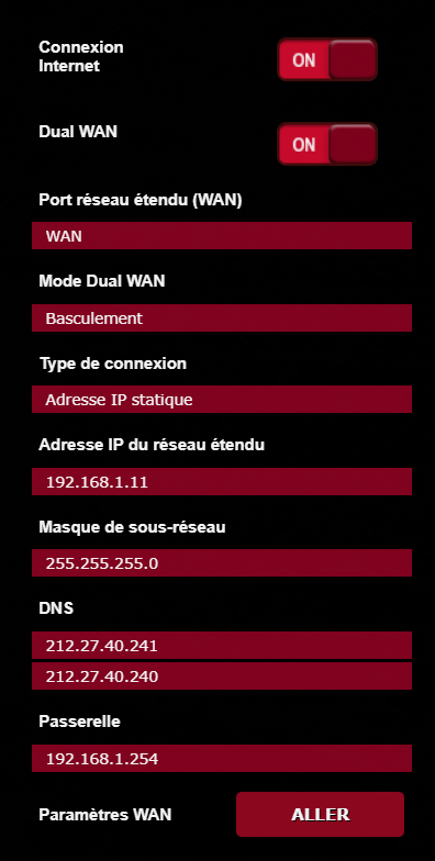

Perso, une freebox Bridge sur mon routeur Asus et un modem (routeur) 4G avec une sim. En basculement.
