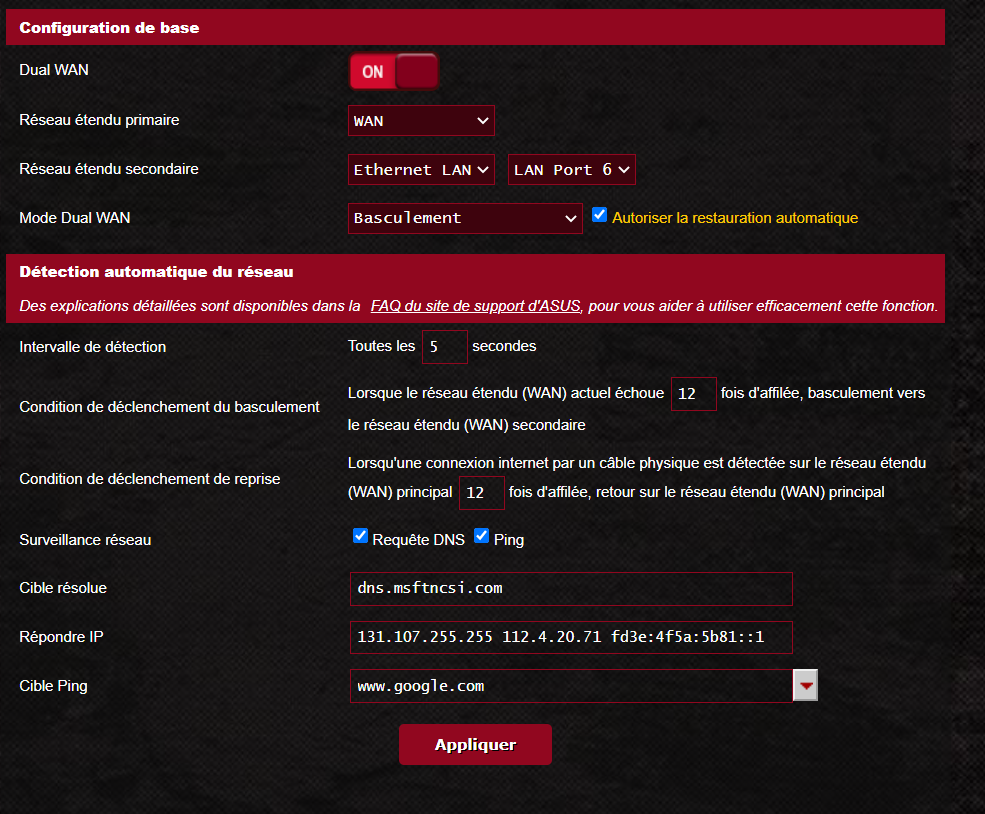

Bien sûr, je n’ai aucun intérêt à privilégier le WAN freebox et « couper » le 4G car j’utilise la SIM pour les SMS, très pratique, merci Jeedom.
Si je mets en basculement, bien sûr la freebox fonctionne et je récupère mon accès internet. Par contre, je n’accède pas à la box 4G, donc pas de SMS (et vice versa) en 0.x comme si le routeur ne laissait pas de route accessible et qu’il n’utilise pas la sortie WAN. Pas de possibilité de routage dans la configuration WAN basculement.

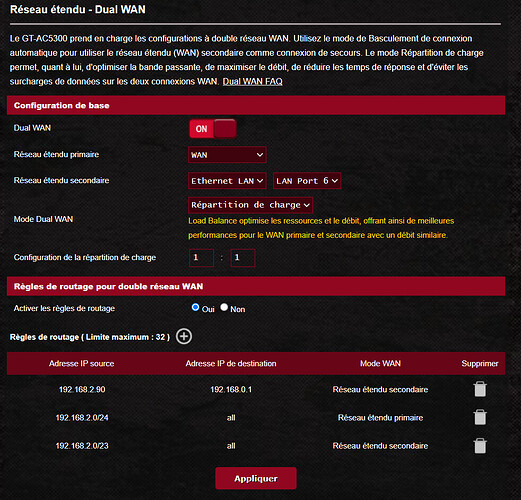

Je n’ai pas testé mais peut être en jouant avec le load balancing en considérant qu’il y a un ordre sur les règles de routage et qu’elles sont activent que lorsque le lien WAN concerné est actif.
Pour le load Balancing, équilibrer avec 1:1.
Primary WAN : Freebox
Secondary WAN: Routeur 4G
192.168.1.100 : IP de ton Jeedom
192.168.1.1 : IP de ton routeur 4G pour les SMS
On ne peut malheureusement pas ajouter deux fois la même règle avec des sources et destinations identiques mais avec un WAN différent d’ou l’utilisation d’un /23 dans la dernière règle (le /24 étant dans le /23).
Effectivement, c’est ce que j’ai pour l’instant pour la partie load balancing.

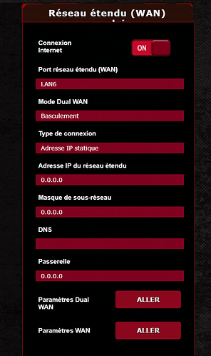

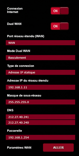

C’est le seul cas que j’ai réussi à paramétrer, par contre, je confirme un point.
SI je suis en IP fixe sur les 2 passerelles WAN, je n’ai rien qui sort, je ne sais pas pourquoi (et j’accède bien à ma freebox en 1.254 et au routeur 4G en 0.1). Mais pas d’internet, le routeur Asus me met en déconnecté.
Si par contre je passe en IP automatique sur les 2 passerelles WAN, là magie j’ai internet. J’ai mis déjà une load balancing à 3:1.

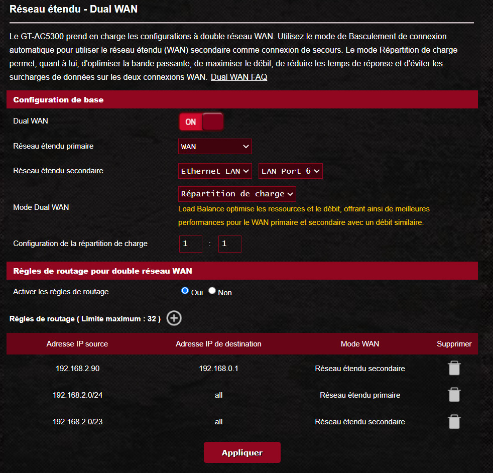

  • je vais tester ta configuration, mais je ne comprends pas ta limitation 1.23/1.24.
  • load balancing 1:1
  • 192.168.2.90 vers 192.168.0.1 secondary wan
  • 192.168.2.0/24 all primary wan
  • 192.168.2.0/23 all secondary wan
Tout dépend de ta réponse pour le loadbalancing et la consommation de données… tu t’en doutes !
EDIT : j’ai toujours la possibilité de brider le débit sur le routeur 4G, mais bon…
EDIT2 : je crois que je n’avais pas sais le /24 & /23. C’est une masque en fait.
Mais du coup que désigne le /23 par rapport au /24 (=192.168.2.X en fait).
EDIT3 : Bon, j’ai toujours accès internet avec ça. Reste à comprendre comment j’utilise le forfait 4G…

Par contre je ne comprends pas comment je suis sûr que le traffic jeedom passe bien par le wan freebox car la première règle dit le contraire quand même…
C’était une des hypothèses à tester.
  • Lorsque les 2 accès sont opérationnels, la première règle envoi seulement le traffic de Jeedom vers ton routeur 4G. Le traffic de Jeedom vers autre chose que le routeur 4G passera dans la deuxième règle. La deuxième règle envoi le traffic de toutes les autres machines de ton LAN (192.168.2.0/24, soit 192.168.2.1 à 192.168.2.254) vers la freebox. La 3ème règle ne sert pas.
  • Lorsque la 4G est HS, la 1ère règle ne sera pas utilisée et tout passera dans la deuxième. Donc tout le traffic vers la freebox. La 3ème règle ne sert pas.
  • Lorsque la freebox est HS, la première règle envoi seulement le traffic de Jeedom vers ton routeur 4G (Dans ce cas, elle est redondante avec la 3eme règle.) La deuxième règle ne sert pas. La 3ème règle envoi le traffic de toutes les machines de ton LAN (192.168.2.0/23, soit de 192.168.2.1 à 192.168.3.254) vers le routeur 4G.
A tester en coupant tes liens un par un pour voir ce que cela donne.
Si les règles fonctionnent bien comme cela, pas sur finalement que le 1:1 ait de l’importance.
Le /23 vs /24 est juste une « ruse » pour duper le routeur Asus qui n’accepte pas deux règles identiques avec un WAN différent. Les adresses de 192.168.3.1 à 192.168.3.254 ne seront jamais utilisées mais ca permet de créer la règle.
En fonctionnement normal (Freebox OK + routeur 4G OK), seul le traffic de jeedom vers le routeur 4G uniquement pour envoyer les SMS devrait passer par le routeur 4G. Après, il est probablement plus sur de mettre une limitation sur ton routeur 4G pour eviter une consommation excessive dans le cas ou la freebox est HS.
Le première règle fait que c’est seulement le traffic à destination directe du routeur 4G qui lui est envoyé. Le traffic vers toutes les autres IP que 192.168.0.1 sera envoyé vers la freebox via la deuxième règle.

Je n’ai pas compris pourquoi en IP fixe côté routeur ASUS pour mes 2 passerelles, ça ne marche pas. Il m’a fallu passer en IP auto (alors que j’ai un DHCP sur la freebox / modem4G).
Oui. Celui qui vient du plugin TPLINK car il doit y avoir que ce traffic. Mais potentiellement tout le traffic provenant de jeedom à destination du routeur 4G.
Pas sur de comprendre. 0.1 c’est l’IP du tplink, non ? du tplink à destination du 0.1 (le tplink lui même ?).
Si tu te mets en IP statique côté routeur Asus pour le WAN, les DHCP de la freebox et modem 4G ne seront pas utilisées. En IP statique, il faut configurer manuellement l’IP, le masque, la gateway et les serveurs DNS pour chaque connexion WAN.
Pour 1 & 2 : tu as bien compris mon problème. C’est que je ne veux pas que le traffic jeedom passe sur le 4G. Les caméras, vidéos de détection etc … bonjour le volume si le data est limité. Je vais mettre un compteur de volumétrie et voir…
Pour 3 : oui justement ! Si je mets statique (alors que j’ai un DHCP sur chaque passerelle), le routeur se connecte bien aux 2 passerelles, mais pas d’internet ! Les 2 sont « déconnectés ». Alors que si je mets IP auto, ça marche ! A rien n’y comprendre…

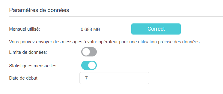

Bon … bein pour l’heure c’est pas dégueu du coup !
Depuis minuit, le routeur 4G n’a même pas consommé 1Mo !
Je vais laisser tourner pendant plusieurs jours et on verra…

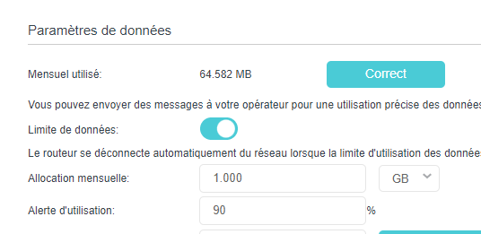

Bon bein, ça marche plutôt bien.
Une coupure de test de la fibre et le petit monde a pris le relais.
En 15jours, seulement 65 Mo de données (et encore avec du test).
