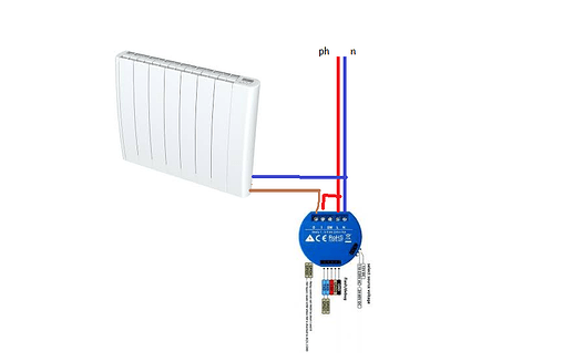

Je souhaite pouvoir arrêter ou allumer à distance 4 convecteurs basiques sans utiliser à ce stade le fil pilote dont ils disposent (non reliés au tableau). Ce sont des radiateurs de max 2000 w chacun.
Je ne voudrais pas faire d’erreur et serais heureux d’avoir un schéma de branchement.

Bonsoir ,oui c’est possible .Tu met la phase d’alimentation sur le L du shelly ,tu fait un pont entre L et I en 0 tu branche la phase du radiateur ,le neutre du shelly tu le reprend sur le neutre du radiateur . pour les phases un wago sera surement plus pratique ou domino.
Super merci. Génial. C’est si simple !

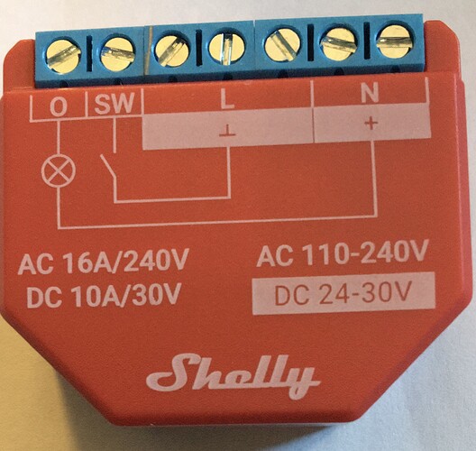

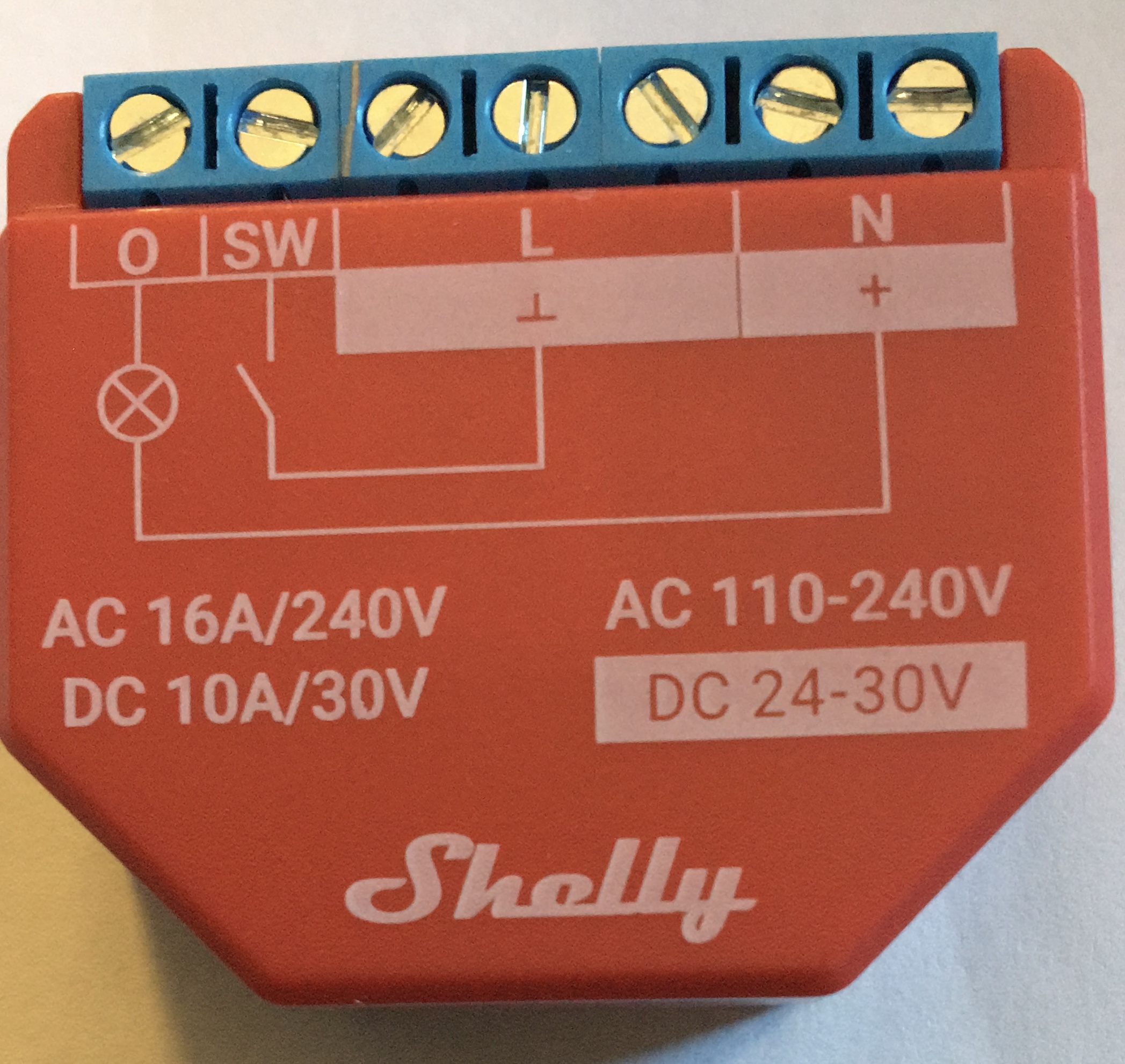

J’ai acheté ce smart pour contrôler à distance en marche arrêt un radiateur 1500w Noirot avec mode on off et réglage de la température.
SHELLY PLUS 1PM 16A SMART POWER METERING SWITCH WIFI AND BLUETOOTH
J’ai branché sur la sortie de fils derrière le radiateur de cette façon :
Le fils rouge phase arrivée du tableau sur L
Le fil Neutre bleu retour au tableau sur N
Le fil neutre retour du radiateur sur O
Le fil phase départ au radiateur sur SW
J’ai connecté le module à la wifi via l’appli SHELLY qui l’a parfaitement reconnu et enregistré
Lorsque j’actionne le bouton marche arrêt sur l’appli rien ne se passe. Pourtant le module émet un petit clic à chaque commande et le radiateur est bien sur On et la température réglée au max.
Pourriez vous éclairer ma lanterne sur ce qui cloche dans cette installation
Merci d’avance pour votre aide
Jean Louis
J’ai reçu un message du support de SHELLY comme quoi il fallait que je tape à l’arrière du module les soudures pouvant être collées.
Rien y fait
