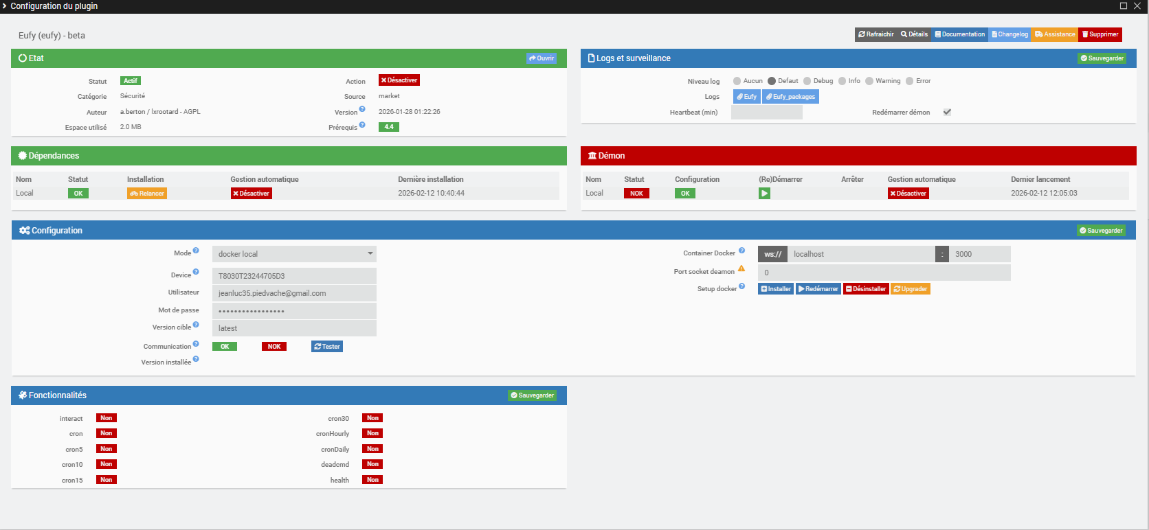

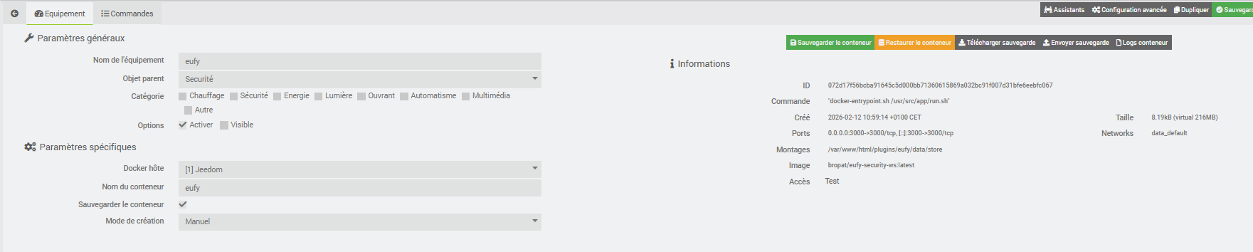

Sinon j’ai progressé, la communication est maintenant ok
et le docker eufy est maintenant créer

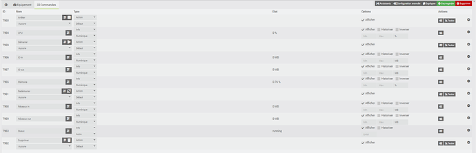

mais les commandes sont vides
Maintenant comment vérifier que la connexion au cloud eufy se passe bien ?
Rootard,

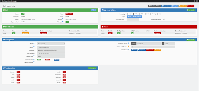

je viens d’effectuer des test avec copilot, je ne connais pas ces competences, voila son retour:
Je rencontre un problème persistant avec le plugin Eufy sur Jeedom Atlas, même en version bêta.
Symptôme principal
Le conteneur Docker eufy-security-ws démarre correctement, mais ne se connecte jamais au cloud Eufy.
Le test de communication affiche systématiquement NOK.
Comportement observé
  • Le conteneur écoute bien sur localhost:3000
  • Le service interne est “online”
  • Le démon reste NOK
  • Le test “Communication → Tester” reste NOK
  • Le centre de messages affiche :
    “Container Eufy non connecté au Cloud”
Logs (extraits)
container localhost:3000 is listening
eufy-security-ws service online
ERROR Container Eufy non connecté au Cloud
Test important effectué
Pour vérifier si le conteneur reçoit les identifiants :
  1. J’ai volontairement mis un faux mot de passe (“test1234”)
  2. Sauvegardé
  3. Cliqué sur “Tester”
:right_arrow: Le log reste strictement identique, aucune erreur “invalid credentials”.
Conclusion du test
Le conteneur ne reçoit pas les identifiants envoyés par Jeedom en mode docker local sur Jeedom Atlas.
Contexte matériel
  • Jeedom Atlas (donc pas de mode “docker host” disponible)
  • Plugin Eufy en version bêta
  • Pas de machine externe pour utiliser “docker distant”
  • NAS Buffalo LS220D (non compatible Docker)
Besoin
Pouvez‑vous vérifier la transmission des identifiants au conteneur en mode docker local sur Jeedom Atlas ?
Il semble que le conteneur démarre correctement mais ne reçoit jamais les credentials, ce qui empêche toute connexion au cloud.
Merci d’avance pour votre aide et votre retour.

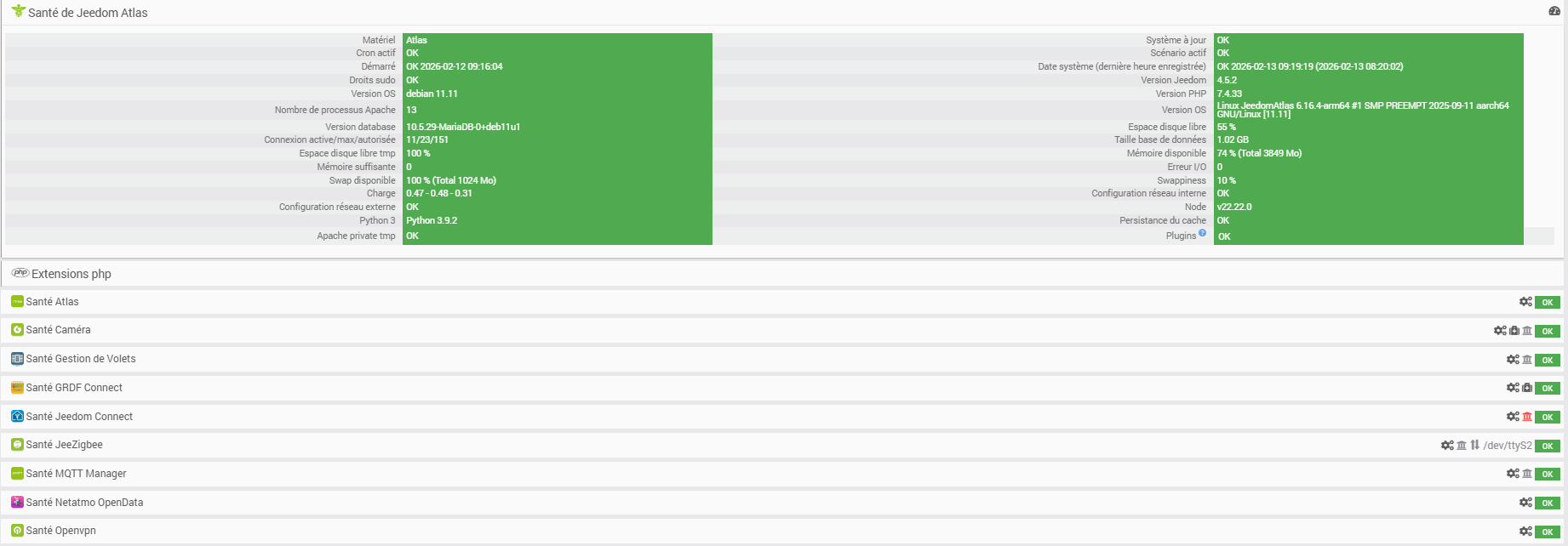

ok ca se précise.
Tu as apparament un problème réseau, cf un pb similaire ici.
Montres moi ta page santé et lances les commandes suivantes:

Bonjour Rootard,
C’est possible pour le probléme réseau car j’ai change de box sfr fibre il y a quelques mois.
Je suis maintenant sur une SFR Box 7 Fibre GR120DG ( modèle Sagemcom).
ci joint les infos demandées.
