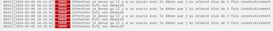

J’ai vu passé le message suivant:
Pour les log Eufy j’ai:

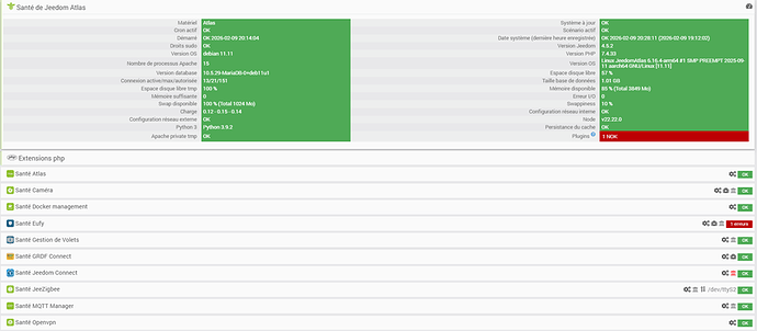

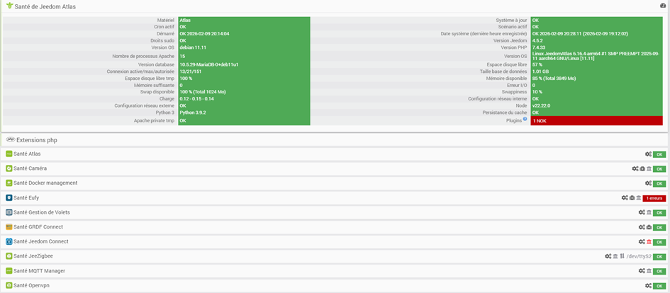

Pour la page santé j’ai:

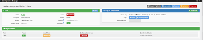

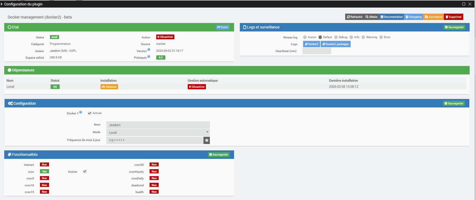

je n’ai pas ce plugin donc difficile de comparer chez moi, tu peux faire une copie d’écran de la configuration du plugin docker ? (depuis plugins > gestion des plugins)

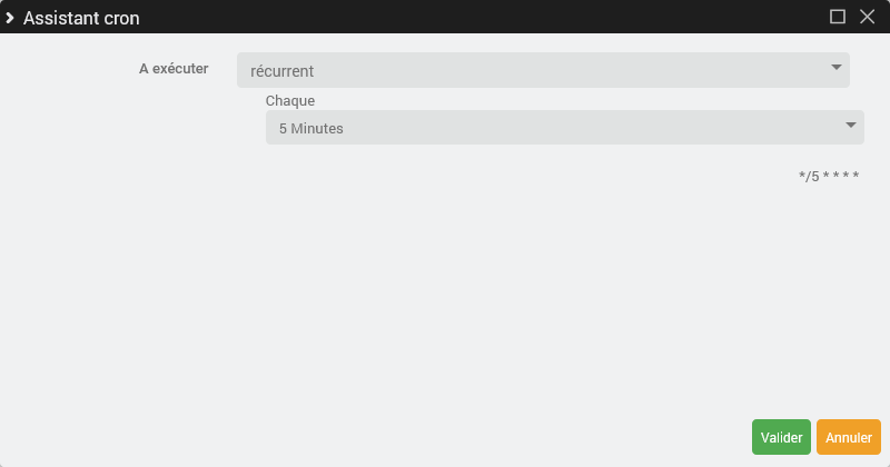

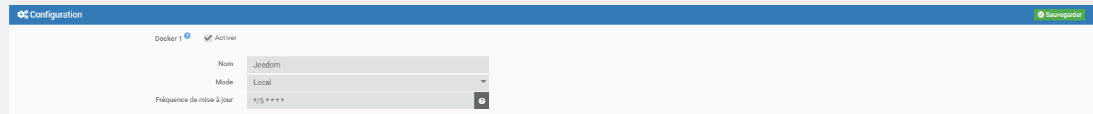

Tu sembles avoir un * de trop dans la définition du cron (fréquence de mise à jour).
Efface ce qu’il y a et clique sur le bouton ? à coté pour le redéfinir en mettant ça sur l’assistant cron :

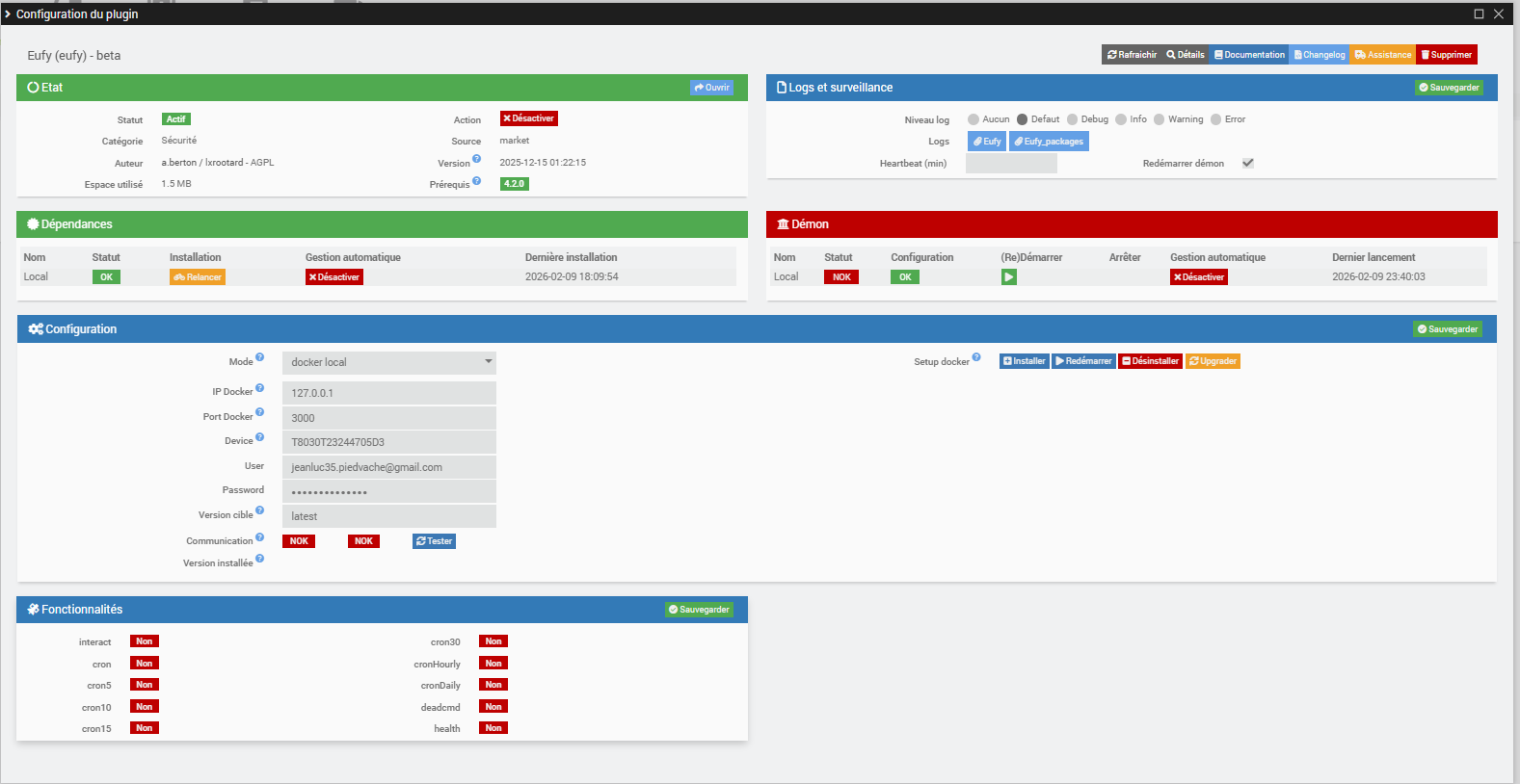

Pour info la copie de la configuration du plugin Eufy, on remarque le statut non ok du Demon

9
Merci je viens de rectifier pour le cron

L’expression est encore non valide

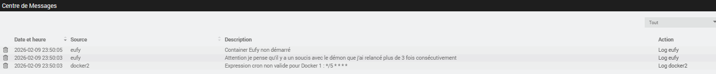

Dans le centre des messages j’ai:

Très curieux ce souci de cron, surtout si tu l’a bien refait avec l’assistant cron …

Dans Docker management j’ai juste la fonction relancer pour les dependances.
Aurel
Février 9, 2026, 10:59
15
Il te faut passer par le plugin directement et pas par le menu gestion des plugins.
A priori il devrait etre dans plugins > programmation > docker
Jlp035
Février 9, 2026, 11:01
16
Je suis justement passé par le plugin Docker Management et ensuite configuration

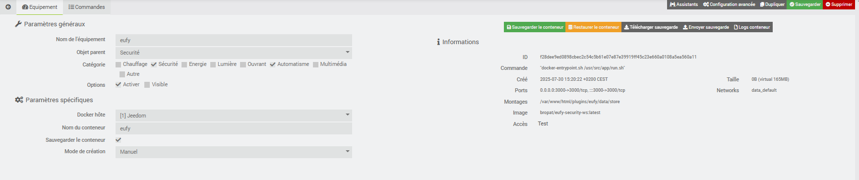

Fais un screen du container eufy

Ca ne sert à rien tant que ton container ne tourne pas.
Sur ton screen précédent de l’objet eufy du plugin docker, tu as quoi sur l’autre onglet ? (commandes)
