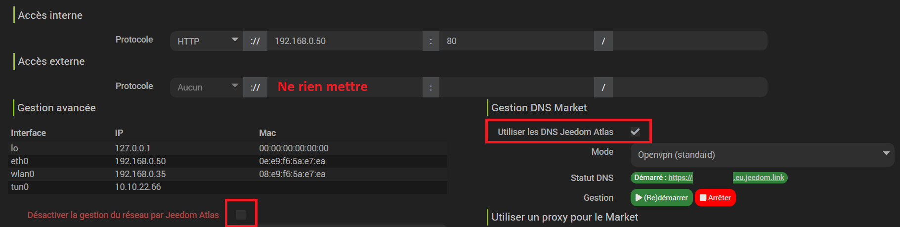

Il faut dans la partie system \ configuration \ réseau redémarrer la gestion (sous l’adresse web du dns) et surtout décoché la case « désactiver la gestion par jeedom ».

J’ai décoché :« désactiver la gestion par jeedom ».
le statut du DNS est : arrêté
J’ai relancé ça mouline plusieurs minutes et il est toujours arrêté.
et toujours erreur 500
dans la config de openvpn l’accès externe est vide et je ne peux pas le renseigner.
