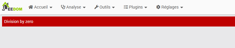

Division by zero
Après installation de votre plugin sur un rasp5 / debian12 / jeedom 4.4.19 (ou tous les plugins fonctionnent parfaitement), dès que je click que le bouton ajouter un équipement, je saisis un nom « tititutu » par exemple et apres avoir validé je tombe sur ca :
et apres impossible de revenir au menu « santé » etc… direct sur ca
une idée ?

vous pourriez tester le plugin sur debian 11 pour vérifier si le problème est le même; si pas alors on pourra avoir plus de soupçon sur le fait que debian 12 (php8) soit en cause.
A part ca, il faudra certainement des logs (plugin + http.error)
