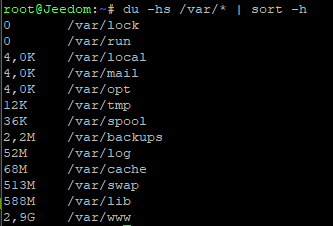

voici les tailles remontées sur les 2 plus gros
Le souci, c’est que je n’ai pas de référence avec une config ok en espace disque donc difficile de dire si ces tailles de répertoires sont normales ou pas !!!

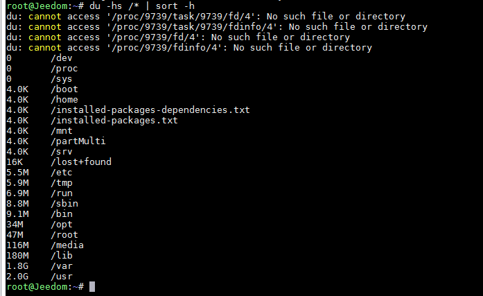

Les tailles sur ma Smart:
du -hs /* | sort -h

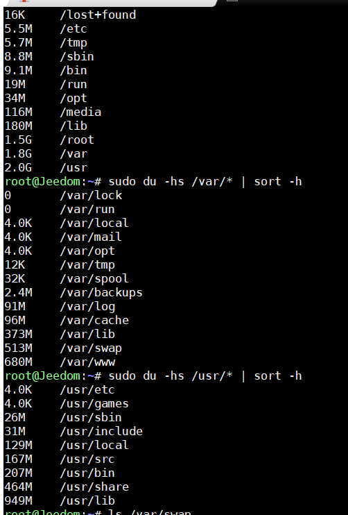

Grosse diff sur /root. Un répertoire .rust de 1Go peut-être ?

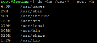

/usr est du system. Pas grand chose à nettoyer.
/var/www/html contient Jeedom. La taille chez vous n’est pas excessive.
Effectivement, mon /root est bien lourd. Et j’ai bien un répertoire .rustup de 1.5G !!!
J’ai trouvé un post qui mentionne le souci avec ce répertoire. Apparemment, on peut supprimer ce répertoire dixit le support
Donc je vais y aller
Finalement, la suppression du répertoire .rustup ne m’a fait gagné que 1.5GO alors que le reboot m’a fait gagné 8GO !!!
