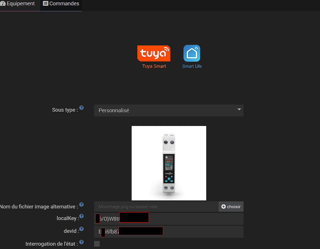

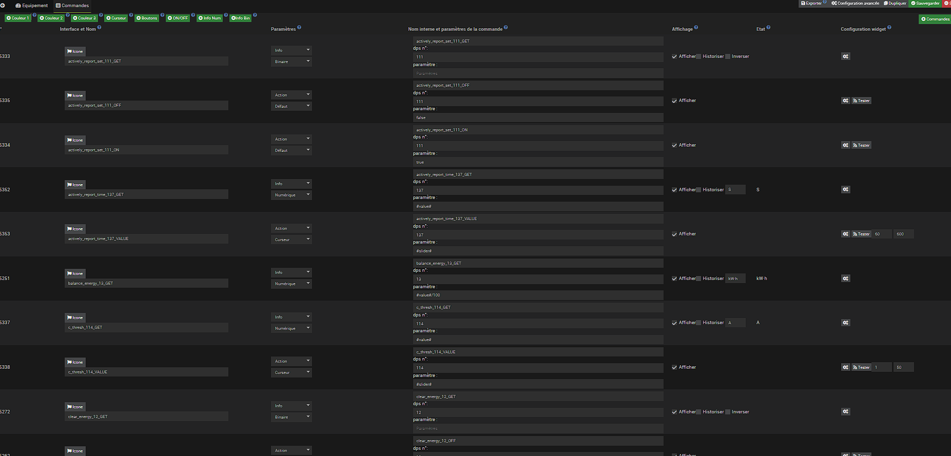

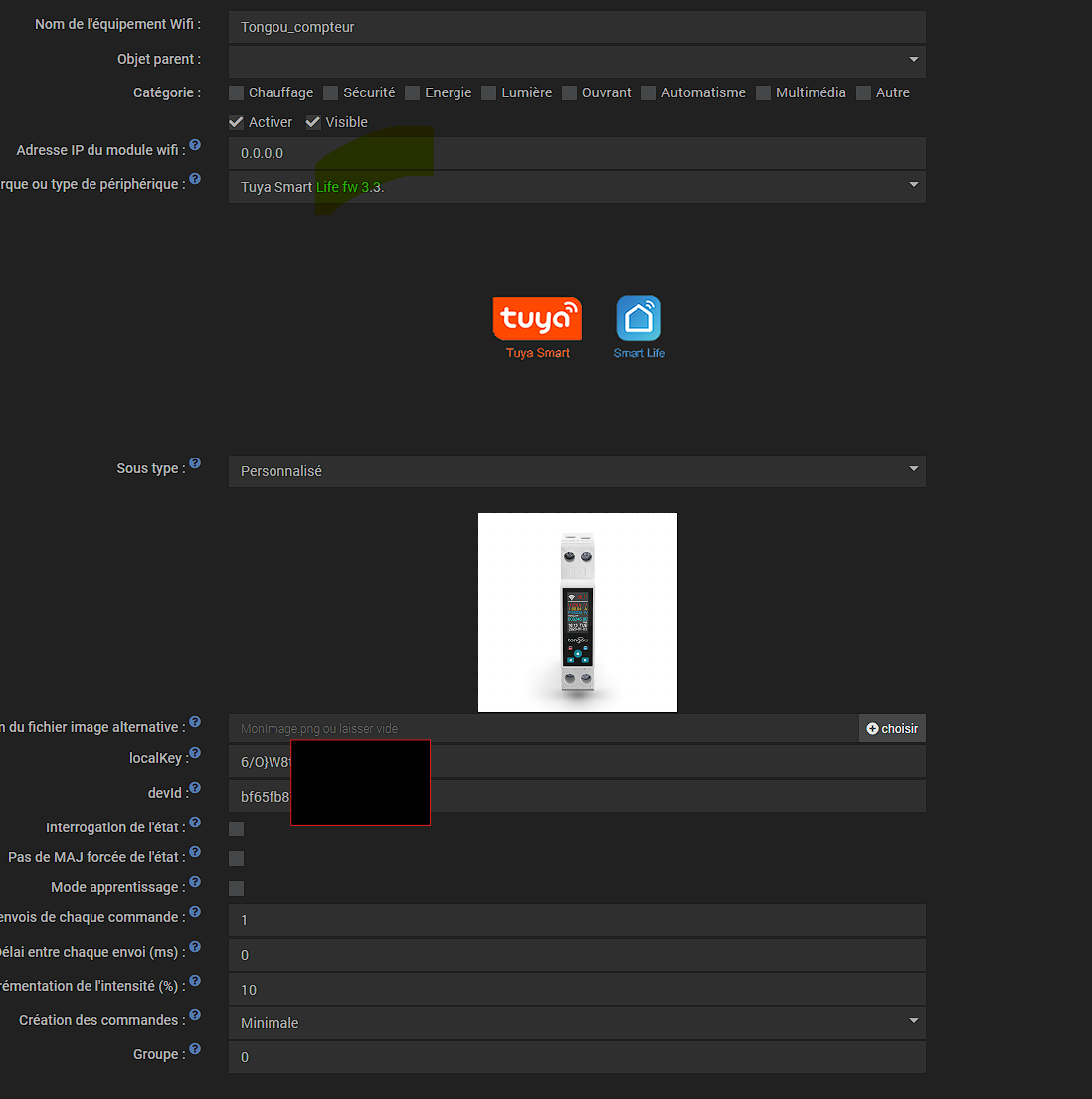

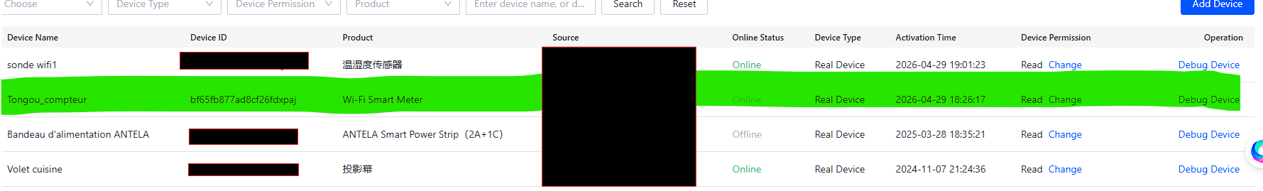

Disjoncteur Tongou TO-Q-SYS - Aucune remonté d'info
à Bonjour,
Il remonte bien en inclusion et il à cree des commande cependant aucune info arrive.
Je suis en Jeedom 4.5.2
voici les infos :

Informations Jeedom
Core : 4.5.2 (master)
DNS Jeedom : non
Plugin : wifilightV2
Version : 2026-03-07 12:04:41 (stable)
Statut Démon : Stoppé - (2026-04-19 23:23:32)
J’espere que j’ai tout donnée comme indique la doc :slight_smile:
Merci d’avance

quelle est l’adresse IP du tongou ?
si 0.0.0.0 :
  • le supprimer
  • effacer log _cmd
  • inclure
  • me donner log _cmd
Pas d’obfuscation
Bonjour Fernardfr.
Officiellement il a cette IP : 192.168.120.87
dans jeedom je suis effectivement a 0.0.0.0 voici la capture :
Voici les log après inclusion :

Merci d’avance
ce ne sont pas les log _inc et correspondent à un appareil govee
et faire ce test :
avec l’adresse IP du périphérique
dsl pour la réponse tardif…
Sont ip c’est : 192.168.120.87

2026-05-04 20:21:29][DEBUG] >>>>> Tuya name|Compteur intelligent SYS-Wi-Fi
[2026-05-04 20:21:29][DEBUG]  id|bf65fb877ad8cf26fdxpaj
[2026-05-04 20:21:29][DEBUG]  cat|dlq
[2026-05-04 20:21:29][DEBUG]  local_key|6/O}W8t08nb$Z(G1
[2026-05-04 20:21:29][DEBUG]  type:wifi
[2026-05-04 20:21:29][DEBUG]  Wifi : search device in local network
[2026-05-04 20:21:29][DEBUG]  Create device:Tongou_compteur
[2026-05-04 20:21:29][DEBUG]  local key:6/O}W8t08nb$Z(G1
[2026-05-04 20:21:29][DEBUG]  no response from local network by broadcast, try arp on:f8:17:2d:2d:8d:67
[2026-05-04 20:21:29][DEBUG]  device not found  on local network and in arp table - default version is:3.3
[2026-05-04 20:21:29][DEBUG]  return deviceid:bf65fb877ad8cf26fdxpaj1777918889
[2026-05-04 20:21:29][DEBUG]  new device:add cmds with V1
[2026-05-04 20:21:29][DEBUG]  details :{"result":{"category":"dlq","functions":[{"code":"forward_energy_total","dp_id":1,"type":"Integer","values":"{\"unit\":\"kW\u00b7h\",\"min\":0,\"max\":99999999,\"scale\":2,\"step\":1}"},{"code":"prepayment_switch","dp_id":11,"type":"Boolean","values":"{}"},{"code":"clear_energy","dp_id":12,"type":"Boolean","values":"{}"},{"code":"energy_charge","dp_id":14,"type":"Integer","values":"{\"unit\":\"kW\u00b7h\",\"min\":0,\"max\":999999,\"scale\":2,\"step\":1}"},{"code":"switch","dp_id":16,"type":"Boolean","values":"{}"},{"code":"online_state","dp_id":109,"type":"Enum","values":"{\"range\":[\"online\",\"offline\"]}"},{"code":"cycle_time","dp_id":138,"type":"String","values":"{\"maxlen\":255}"},{"code":"relay_status","dp_id":142,"type":"Enum","values":"{\"range\":[\"power_off\",\"power_on\",\"last\"]}"}],"lang_config":{},"status":[{"code":"forward_energy_total","dp_id":1,"type":"Integer","values":"{\"unit\":\"kW\u00b7h\",\"min\":0,\"max\":99999999,\"scale\":2,\"step\":1}"},{"code":"phase_a","dp_id":6,"type":"Raw","values":"{}"},{"code":"prepayment_switch","dp_id":11,"type":"Boolean","values":"{}"},{"code":"energy_reset","dp_id":12,"type":"Enum","values":"{\"range\":[\"empty\"]}"},{"code":"balance_energy","dp_id":13,"type":"Integer","values":"{\"unit\":\"kW\u00b7h\",\"min\":0,\"max\":99999999,\"scale\":2,\"step\":1}"},{"code":"energy_charge","dp_id":14,"type":"Integer","values":"{\"unit\":\"kW\u00b7h\",\"min\":0,\"max\":999999,\"scale\":2,\"step\":1}"},{"code":"switch","dp_id":16,"type":"Boolean","values":"{}"},{"code":"supply_frequency","dp_id":32,"type":"Integer","values":"{\"unit\":\"Hz\",\"min\":0,\"max\":9999,\"scale\":2,\"step\":1}"},{"code":"online_state","dp_id":109,"type":"Enum","values":"{\"range\":[\"online\",\"offline\"]}"},{"code":"cycle_time","dp_id":138,"type":"String","values":"{\"maxlen\":255}"},{"code":"relay_status","dp_id":142,"type":"Enum","values":"{\"range\":[\"power_off\",\"power_on\",\"last\"]}"}]},"success":true,"t":1777918889859,"tid":"122d563d47e611f1b2d2c2db188909a4"}
[2026-05-04 20:21:29][DEBUG]  name:forward_energy_total_1_GET
[2026-05-04 20:21:29][DEBUG]  name:phase_a_6_GET
[2026-05-04 20:21:29][DEBUG]  name:prepayment_switch_11_GET
[2026-05-04 20:21:29][DEBUG]  name:energy_reset_12_GET
[2026-05-04 20:21:29][DEBUG]  name:balance_energy_13_GET
[2026-05-04 20:21:29][DEBUG]  name:energy_charge_14_GET
[2026-05-04 20:21:29][DEBUG]  name:switch_16_GET
[2026-05-04 20:21:30][DEBUG]  name:supply_frequency_32_GET
[2026-05-04 20:21:30][DEBUG]  name:online_state_109_GET
[2026-05-04 20:21:30][DEBUG]  name:cycle_time_138_GET
[2026-05-04 20:21:30][DEBUG]  name:relay_status_142_GET
[2026-05-04 20:21:30][DEBUG]  new device:add cmds with V2
[2026-05-04 20:21:30][DEBUG]  details :{"result":{"model":"{\"modelId\":\"fpy1o8\",\"services\":[{\"actions\":[],\"code\":\"\",\"description\":\"\",\"events\":[],\"name\":\"\u9ed8\u8ba4\u670d\u52a1\",\"properties\":[{\"abilityId\":1,\"accessMode\":\"rw\",\"code\":\"forward_energy_total\",\"description\":\"\",\"extensions\":{\"iconName\":\"icon-dp_lightning\",\"attribute\":\"1024\"},\"name\":\"\u6b63\u5411\u603b\u6709\u529f\u7535\u91cf\",\"typeSpec\":{\"type\":\"value\",\"max\":99999999,\"min\":0,\"scale\":2,\"step\":1,\"unit\":\"kW\u00b7h\"}},{\"abilityId\":6,\"accessMode\":\"ro\",\"code\":\"phase_a\",\"description\":\"1\uff0cA\u76f8\u7535\u538b\uff0c\u7535\u6d41\u53ca\u529f\u7387\\n2\uff0c\u5927\u7aef\u6a21\u5f0f\uff0cHEX\u683c\u5f0f\uff0c\u51718\u4e2a\u5b57\u8282\\n3\uff0c\u5355\u4f4d\u7cbe\u5ea6\uff1a\u7535\u538b\uff0c2\u5b57\u8282\uff0c\u5355\u4f4d0.1V\u3002\u7535\u6d41\uff0c3\u5b57\u8282\uff0c\u5355\u4f4d 0.001A \u3002A\u76f8\u6709\u529f\u529f\u7387\uff0c3\u5b57\u8282\uff0c\u5355\u4f4d0.001kW\\n4\uff0c\u62a5\u6587\u683c\u5f0f\\n\u4e3e\u4f8b\uff1a08 80 00 03 E8 00 27 10 \u8868\u793aA\u76f8217.6V\uff0cA\u76f8\u7535\u6d411.000A\uff0cA\u76f8\u529f\u738710.000KW\\n5\uff0c\u901a\u4fe1\u903b\u8f91\uff1a\\n1\uff09\u7528\u6237\u8fdb\u9762\u677f\uff0c\u4e3b\u52a8\u67e5\u8be2\u3002\u7528\u6237\u8fdb\u5165\u9762\u677f\uff0c\u9762\u677f\u9a6c\u4e0a\u4e0b\u53d10x08\u5230\u7535\u8868\uff0c\u7535\u8868\u4e0a\u62a5\u6570\u636e\u5230\u4e91\u5e73\u53f0\uff0c\u9762\u677f\u62ff\u5230\u6570\u636e\uff0c\u7136\u540e\u5c55\u793a\u3002 \u6ce8\uff1a\u6700\u65b0WIFI\u652f\u6301\u3002   \\n2\uff09\u7535\u8868\u57fa\u4e8e\u4e00\u5b9a\u5468\u671f\u4e0a\u62a5\u6570\u636e\u3002\u5efa\u8bae\uff1a\u5728WIFI\u6a21\u5f0f\u65f6\uff0c15\u79d2\u4e0a\u62a5\u4e00\u6b21\u3002NB\u6a21\u5f0f\u65f6\uff0c1\u4e2a\u5c0f\u65f6\u4e0a\u62a5\u4e00\u6b21\u3002\",\"extensions\":{\"iconName\":\"icon-dp_lightning\",\"attribute\":\"1152\"},\"name\":\"A\u76f8\u7535\u538b\uff0c\u7535\u6d41\u53ca\u529f\u7387\",\"typeSpec\":{\"type\":\"raw\",\"maxlen\":128}},{\"abilityId\":11,\"accessMode\":\"rw\",\"code\":\"prepayment_switch\",\"description\":\"\",\"extensions\":{\"iconName\":\"icon-dp_money\"},\"name\":\"\u9884\u4ed8\u8d39\u5f00\u5173\",\"typeSpec\":{\"type\":\"bool\"}},{\"abilityId\":12,\"accessMode\":\"rw\",\"code\":\"clear_energy\",\"description\":\"\",\"extensions\":{\"iconName\":\"icon-dp_lightning\",\"attribute\":\"1152\"},\"name\":\"\u5269\u4f59\u53ef\u7528\u7535\u91cf\u6e05\u96f6\",\"typeSpec\":{\"type\":\"bool\"}},{\"abilityId\":13,\"accessMode\":\"ro\",\"code\":\"balance_energy\",\"description\":\"\",\"extensions\":{\"iconName\":\"icon-dp_lightning\",\"attribute\":\"1152\"},\"name\":\"\u5269\u4f59\u53ef\u7528\u7535\u91cf\u663e\u793a\",\"typeSpec\":{\"type\":\"value\",\"max\":99999999,\"min\":0,\"scale\":2,\"step\":1,\"unit\":\"kW\u00b7h\"}},{\"abilityId\":14,\"accessMode\":\"rw\",\"code\":\"energy_charge\",\"description\":\"\",\"extensions\":{\"iconName\":\"icon-dp_money\",\"attribute\":\"1024\"},\"name\":\"\u7535\u91cf\u5145\u503c\",\"typeSpec\":{\"type\":\"value\",\"max\":999999,\"min\":0,\"scale\":2,\"step\":1,\"unit\":\"kW\u00b7h\"}},{\"abilityId\":16,\"accessMode\":\"rw\",\"code\":\"switch\",\"description\":\"\",\"extensions\":{\"iconName\":\"icon-dp_power2\",\"attribute\":\"1669\"},\"name\":\"\u65ad\u8def\u5668\u5f00\u5173\",\"typeSpec\":{\"type\":\"bool\"}},{\"abilityId\":32,\"accessMode\":\"ro\",\"code\":\"supply_frequency\",\"description\":\"\",\"extensions\":{\"iconName\":\"icon-dp_lightning\",\"attribute\":\"1152\"},\"name\":\"\u9891\u7387\",\"typeSpec\":{\"type\":\"value\",\"max\":9999,\"min\":0,\"scale\":2,\"step\":1,\"unit\":\"Hz\"}},{\"abilityId\":34,\"accessMode\":\"rw\",\"code\":\"factory_reset\",\"description\":\"\",\"extensions\":{\"iconName\":\"icon-dp_anti-clockwise\",\"attribute\":\"1024\"},\"name\":\"\u6062\u590d\u51fa\u5382\u8bbe\u7f6e\",\"typeSpec\":{\"type\":\"bool\"}},{\"abilityId\":37,\"accessMode\":\"ro\",\"code\":\"flow_direction\",\"description\":\"forward\u6b63\u5411\u4ee3\u8868\u7535\u8868\u6d41\u5411\u8d1f\u8f7d\uff0creverse\u4ee3\u8868\u5149\u4f0f\u6d41\u5411\u7535\u7f51\",\"extensions\":{\"iconName\":\"icon-setting\",\"attribute\":\"1152\"},\"name\":\"\u5f53\u524d\u529f\u7387\u65b9\u5411\",\"typeSpec\":{\"type\":\"enum\",\"range\":[\"forward\",\"reverse\"]}},{\"abilityId\":50,\"accessMode\":\"ro\",\"code\":\"power_factor\",\"description\":\"\",\"extensions\":{\"iconName\":\"icon-dp_lightning\",\"attribute\":\"1024\"},\"name\":\"\u603b\u529f\u7387\u56e0\u6570\",\"typeSpec\":{\"type\":\"value\",\"max\":999,\"min\":-999,\"scale\":2,\"step\":1,\"unit\":\"\"}},{\"abilityId\":101,\"accessMode\":\"rw\",\"code\":\"energy_shortage_set\",\"description\":\"\",\"name\":\"\u4f59\u989d\u4e0d\u8db3\u62a5\u8b66\",\"typeSpec\":{\"type\":\"enum\",\"range\":[\"Closed\",\"Alarm\"]}},{\"abilityId\":102,\"accessMode\":\"rw\",\"code\":\"ov_set\",\"description\":\"\",\"name\":\"\u8fc7\u538b\u8bbe\u7f6e\",\"typeSpec\":{\"type\":\"enum\",\"range\":[\"Closed\",\"Alarm\",\"Trip\"]}},{\"abilityId\":103,\"accessMode\":\"rw\",\"code\":\"uv_set\",\"description\":\"\",\"name\":\"\u6b20\u538b\u8bbe\u7f6e\",\"typeSpec\":{\"type\":\"enum\",\"range\":[\"Closed\",\"Alarm\",\"Trip\"]}},{\"abilityId\":104,\"accessMode\":\"rw\",\"code\":\"oc_set\",\"description\":\"\",\"name\":\"\u8fc7\u7535\u6d41\u8bbe\u7f6e\",\"typeSpec\":{\"type\":\"enum\",\"range\":[\"Closed\",\"Alarm\",\"Trip\"]}},{\"abilityId\":105,\"accessMode\":\"rw\",\"code\":\"op_set\",\"description\":\"\",\"name\":\"\u8fc7\u529f\u7387\u8bbe\u7f6e\",\"typeSpec\":{\"type\":\"enum\",\"range\":[\"Closed\",\"Alarm\",\"Trip\"]}},{\"abilityId\":106,\"accessMode\":\"rw\",\"code\":\"device_pw\",\"description\":\"\",\"extensions\":{\"iconName\":\"\",\"scope\":\"\",\"attribute\":\"0\"},\"name\":\"\u8bbe\u5907\u5bc6\u7801\",\"typeSpec\":{\"type\":\"value\",\"max\":9999,\"min\":0,\"scale\":0,\"step\":1,\"unit\":\"\"}},{\"abilityId\":107,\"accessMode\":\"rw\",\"code\":\"temp_set\",\"description\":\"\",\"name\":\"\u6e29\u5ea6\u8bbe\u7f6e\",\"typeSpec\":{\"type\":\"enum\",\"range\":[\"Closed\",\"Alarm\",\"Trip\"]}},{\"abilityId\":108,\"accessMode\":\"rw\",\"code\":\"device_status\",\"description\":\"\u9ed8\u8ba4\u5168\u63a7\u5236\u6a21\u5f0f\",\"extensions\":{\"scope\":\"\"},\"name\":\"\u8bbe\u5907\u63a7\u5236\u6a21\u5f0f\",\"typeSpec\":{\"type\":\"enum\",\"range\":[\"Local_Lock\",\"Local_Mode\",\"Remote_Mode\",\"Full_Control\"]}},{\"abilityId\":109,\"accessMode\":\"rw\",\"code\":\"online_state\",\"description\":\"\",\"name\":\"\u5728\u7ebf\u72b6\u6001\",\"typeSpec\":{\"type\":\"enum\",\"range\":[\"online\",\"offline\"]}},{\"abilityId\":110,\"accessMode\":\"rw\",\"code\":\"event\",\"description\":\"\",\"extensions\":{\"iconName\":\"icon-dp_email\",\"scope\":\"\"},\"name\":\"\u5b9e\u65f6\u4e8b\u4ef6\",\"typeSpec\":{\"type\":\"enum\",\"range\":[\"Normal\",\"Over_Current_Trip\",\"Over_Power_Trip\",\"High_Temp_Trip\",\"Over_Voltage_Trip\",\"Under_Voltage_Trip\",\"Over_Current_Alarm\",\"Over_Power_Alarm\",\"High_Temp_Alarm\",\"Over_Voltage_Alarm\",\"Under_Voltage_Alarm\",\"Remote_ON\",\"Remote_OFF\",\"Manual_ON\",\"Manual_OFF\",\"Restore_Default\",\"Electricity_Shortage\",\"Electricity_Shortage_Alarm\",\"Timing_switch_ON\",\"Timing_switch_OFF\",\"Electricity_Reset\",\"Overcurrent_Recloser\",\"Voltage_Recloser\",\"Overpower_Recloser\"]}},{\"abilityId\":111,\"accessMode\":\"rw\",\"code\":\"actively_report_set\",\"description\":\"\u5f00\u542f\u540e\uff0c\u5c06\u81ea\u5df1\u8bbe\u5b9a\u4e0a\u62a5\u6570\u636e\u95f4\u9694\u65f6\u95f4\",\"name\":\"\u4e3b\u52a8\u4e0a\u62a5\u8bbe\u7f6e\",\"typeSpec\":{\"type\":\"bool\"}},{\"abilityId\":113,\"accessMode\":\"wr\",\"code\":\"rd_set\",\"description\":\"=1\u4e0b\u53d1\u6062\u590d\u9ed8\u8ba4\u8bbe\u7f6e\",\"name\":\"\u6062\u590d\u9ed8\u8ba4\u5f00\u5173\",\"typeSpec\":{\"type\":\"bool\"}},{\"abilityId\":114,\"accessMode\":\"rw\",\"code\":\"c_thresh\",\"description\":\"\",\"extensions\":{\"scope\":\"\"},\"name\":\"\u7535\u6d41\u9608\u503c\",\"typeSpec\":{\"type\":\"value\",\"max\":50,\"min\":1,\"scale\":0,\"step\":1,\"unit\":\"A\"}},{\"abilityId\":115,\"accessMode\":\"rw\",\"code\":\"ov_thresh\",\"description\":\"\",\"name\":\"\u8fc7\u538b\u9608\u503c\",\"typeSpec\":{\"type\":\"value\",\"max\":280,\"min\":100,\"scale\":0,\"step\":1,\"unit\":\"V\"}},{\"abilityId\":116,\"accessMode\":\"rw\",\"code\":\"uv_thresh\",\"description\":\"\",\"name\":\"\u6b20\u538b\u9608\u503c\",\"typeSpec\":{\"type\":\"value\",\"max\":280,\"min\":100,\"scale\":0,\"step\":1,\"unit\":\"V\"}},{\"abilityId\":118,\"accessMode\":\"rw\",\"code\":\"temp_thresh\",\"description\":\"\",\"name\":\"\u6e29\u5ea6\u9608\u503c\",\"typeSpec\":{\"type\":\"value\",\"max\":800,\"min\":-250,\"scale\":1,\"step\":1,\"unit\":\"\u2103\"}},{\"abilityId\":119,\"accessMode\":\"rw\",\"code\":\"op_thresh\",\"description\":\"\",\"extensions\":{\"scope\":\"\"},\"name\":\"\u8fc7\u529f\u7387\u9608\u503c\",\"typeSpec\":{\"type\":\"value\",\"max\":12500,\"min\":5,\"scale\":0,\"step\":1,\"unit\":\"W\"}},{\"abilityId\":120,\"accessMode\":\"rw\",\"code\":\"energy_shortage\",\"description\":\"\",\"name\":\"\u4f59\u989d\u62a5\u8b66\u9608\u503c\",\"typeSpec\":{\"type\":\"value\",\"max\":500,\"min\":10,\"scale\":0,\"step\":1,\"unit\":\"kW\u00b7h\"}},{\"abilityId\":125,\"accessMode\":\"rw\",\"code\":\"fap_a\",\"description\":\"\",\"name\":\"\u6b63\u5411\u603b\u7535\u91cf\",\"typeSpec\":{\"type\":\"value\",\"max\":999999999,\"min\":-999999999,\"scale\":2,\"step\":1,\"unit\":\"kW\u00b7h\"}},{\"abilityId\":131,\"accessMode\":\"ro\",\"code\":\"temp_a\",\"description\":\"\",\"name\":\"\u5b9e\u65f6\u6e29\u5ea6\",\"typeSpec\":{\"type\":\"value\",\"max\":1000,\"min\":-250,\"scale\":1,\"step\":1,\"unit\":\"\u2103\"}},{\"abilityId\":137,\"accessMode\":\"rw\",\"code\":\"actively_report_time\",\"description\":\"\",\"name\":\"\u4e3b\u52a8\u4e0a\u62a5\u65f6\u95f4\",\"typeSpec\":{\"type\":\"value\",\"max\":600,\"min\":60,\"scale\":0,\"step\":1,\"unit\":\"S\"}},{\"abilityId\":138,\"accessMode\":\"rw\",\"code\":\"cycle_time\",\"description\":\"\\t\\n\u6700\u592710\u4e2a\u5b9a\u65f6\u529f\u80fd: \u6bcf10\u4e2a\u5b57\u8282\u4ee3\u8868\uff1b \/#1\u901a\u9053\u53f7\uff08bit0--\u5f00\u5173\uff0cbit7-bit1---\u901a\u9053\u53f7\uff09\uff1b \/#2\u661f\u671f\uff1b \/#3#4\u8d77\u59cb\u65f6\u95f4(min)\uff1b \/#5#6\u7ed3\u675f\u65f6\u95f4(min)\uff1b \/#7#8\u5f00\u542f\u65f6\u95f4(min)\uff1b \/#9#10\u5173\u95ed\u65f6\u95f4(min)\uff1b\",\"name\":\"\u5faa\u73af\u5b9a\u65f6\",\"typeSpec\":{\"type\":\"string\",\"maxlen\":255}},{\"abilityId\":140,\"accessMode\":\"rw\",\"code\":\"screen_brightness\",\"description\":\"\",\"extensions\":{\"iconName\":\"icon-Light\",\"attribute\":\"4\"},\"name\":\"\u5c4f\u5e55\u4eae\u5ea6\",\"typeSpec\":{\"type\":\"value\",\"max\":5,\"min\":1,\"scale\":0,\"step\":1,\"unit\":\"\"}},{\"abilityId\":141,\"accessMode\":\"rw\",\"code\":\"screen_off_set\",\"description\":\"1. \u7184\u5c4ftrue\u8868\u793a\u5f00\u542f\uff0c\u5c4f\u5e55\u7184\u5c4f\u30022. \u7184\u5c4ffalse\u8868\u793a\u5173\u95ed\uff0c\u5c4f\u5e55\u6309\u8bbe\u5b9a\u4eae\u5ea6\u663e\u793a\u3002\",\"extensions\":{\"iconName\":\"icon-dp_half\",\"attribute\":\"4\"},\"name\":\"\u7184\u5c4f\u5f00\u5173\",\"typeSpec\":{\"type\":\"bool\"}},{\"abilityId\":142,\"accessMode\":\"rw\",\"code\":\"relay_status\",\"description\":\"\",\"extensions\":{\"iconName\":\"icon-dp_tag\",\"attribute\":\"0\"},\"name\":\" \u4e0a\u7535\u5f00\u5173\u72b6\u6001\",\"typeSpec\":{\"type\":\"enum\",\"range\":[\"off\",\"on\",\"memory\"]}},{\"abilityId\":143,\"accessMode\":\"rw\",\"code\":\"display\",\"description\":\"\",\"extensions\":{\"iconName\":\"icon-dp_updown\",\"attribute\":\"4\"},\"name\":\"\u5c4f\u5e55\u663e\u793a\",\"typeSpec\":{\"type\":\"enum\",\"range\":[\"Forward\",\"Reverse\"]}},{\"abilityId\":144,\"accessMode\":\"rw\",\"code\":\"oc_reclosing\",\"description\":\"\",\"extensions\":{\"attribute\":\"0\"},\"name\":\"\u8fc7\u7535\u6d41\u81ea\u52a8\u5408\u95f8\u5f00\u5173\",\"typeSpec\":{\"type\":\"bool\"}},{\"abilityId\":145,\"accessMode\":\"rw\",\"code\":\"op_reclosing\",\"description\":\"\",\"extensions\":{\"attribute\":\"0\"},\"name\":\"\u8fc7\u529f\u7387\u81ea\u52a8\u5408\u95f8\u5f00\u5173\",\"typeSpec\":{\"type\":\"bool\"}},{\"abilityId\":146,\"accessMode\":\"rw\",\"code\":\"ov_uv_reclosing\",\"description\":\"\u81ea\u52a8\u5408\u95f8\u5141\u8bb8(\u4ec5\u652f\u6301\u8fc7\u538b\u4fdd\u62a4\u540e\u5f00\u542f)\",\"extensions\":{\"attribute\":\"0\"},\"name\":\"\u8fc7\u6b20\u538b\u81ea\u52a8\u5408\u95f8\u5f00\u5173\",\"typeSpec\":{\"type\":\"bool\"}}]}]}"},"success":true,"t":1777918890354,"tid":"1279aa3147e611f19b09f6054563e45d"}
[2026-05-04 20:21:30][DEBUG]  name:forward_energy_total_1_GET
[2026-05-04 20:21:30][DEBUG]  name:phase_a_6_GET
[2026-05-04 20:21:30][DEBUG]  name:prepayment_switch_11_GET
[2026-05-04 20:21:30][DEBUG]  name:clear_energy_12_GET
[2026-05-04 20:21:30][DEBUG]  name:balance_energy_13_GET
[2026-05-04 20:21:30][DEBUG]  name:energy_charge_14_GET
[2026-05-04 20:21:30][DEBUG]  name:switch_16_GET
[2026-05-04 20:21:30][DEBUG]  name:factory_reset_34_GET
[2026-05-04 20:21:30][DEBUG]  name:flow_direction_37_GET
[2026-05-04 20:21:30][DEBUG]  name:power_factor_50_GET
[2026-05-04 20:21:30][DEBUG]  name:energy_shortage_set_101_GET
[2026-05-04 20:21:30][DEBUG]  name:ov_set_102_GET
[2026-05-04 20:21:30][DEBUG]  name:uv_set_103_GET
[2026-05-04 20:21:30][DEBUG]  name:oc_set_104_GET
[2026-05-04 20:21:30][DEBUG]  name:op_set_105_GET
[2026-05-04 20:21:30][DEBUG]  name:device_pw_106_GET
[2026-05-04 20:21:30][DEBUG]  name:temp_set_107_GET
[2026-05-04 20:21:30][DEBUG]  name:device_status_108_GET
[2026-05-04 20:21:30][DEBUG]  name:event_110_GET
[2026-05-04 20:21:31][DEBUG]  name:actively_report_set_111_GET
[2026-05-04 20:21:31][DEBUG]  name:rd_set_113_GET
[2026-05-04 20:21:31][DEBUG]  name:c_thresh_114_GET
[2026-05-04 20:21:31][DEBUG]  name:ov_thresh_115_GET
[2026-05-04 20:21:31][DEBUG]  name:uv_thresh_116_GET
[2026-05-04 20:21:31][DEBUG]  name:temp_thresh_118_GET
[2026-05-04 20:21:31][DEBUG]  name:op_thresh_119_GET
[2026-05-04 20:21:31][DEBUG]  name:energy_shortage_120_GET
[2026-05-04 20:21:31][DEBUG]  name:fap_a_125_GET
[2026-05-04 20:21:31][DEBUG]  name:temp_a_131_GET
[2026-05-04 20:21:31][DEBUG]  name:actively_report_time_137_GET
[2026-05-04 20:21:31][DEBUG]  name:cycle_time_138_GET
[2026-05-04 20:21:31][DEBUG]  name:screen_brightness_140_GET
[2026-05-04 20:21:31][DEBUG]  name:screen_off_set_141_GET
[2026-05-04 20:21:31][DEBUG]  name:relay_status_142_GET
[2026-05-04 20:21:31][DEBUG]  name:display_143_GET
[2026-05-04 20:21:31][DEBUG]  name:oc_reclosing_144_GET
[2026-05-04 20:21:31][DEBUG]  name:op_reclosing_145_GET
[2026-05-04 20:21:31][DEBUG]  name:ov_uv_reclosing_146_GET```
[1] => stdClass Object
        [activeTime] => 1777479977
        [bindSpaceId] => 5182000
        [category] => dlq
        [createTime] => 1777399756
        [customName] => Tongou_compteur
        [icon] => smart/icon/bay1638066107344ANbl/1691731372113f6941249.jpg
        [id] => bf65fb877ad8cf26fdxpaj
        [ip] => 82.65.102.132
        [isOnline] => 1
        [lat] => 46.07
        [localKey] => 6/O}W8t08nb$Z(G1
        [lon] => 6.54
        [model] => TO-Q-SYS-JWT
        [name] => Compteur intelligent SYS-Wi-Fi
        [productId] => npz3qtdolailwnw3
        [productName] => Wi-Fi Smart Meter
        [sub] =>
        [timeZone] => +02:00
        [updateTime] => 1777498011
        [uuid] => 776ecb7df6132424
malheureusement c’est un périphérique qui est purement cloud et donc non compatible avec le plugin:
Arff Zutt :frowning:
Aucun moyen d’avoir les info remonté dessus ?
