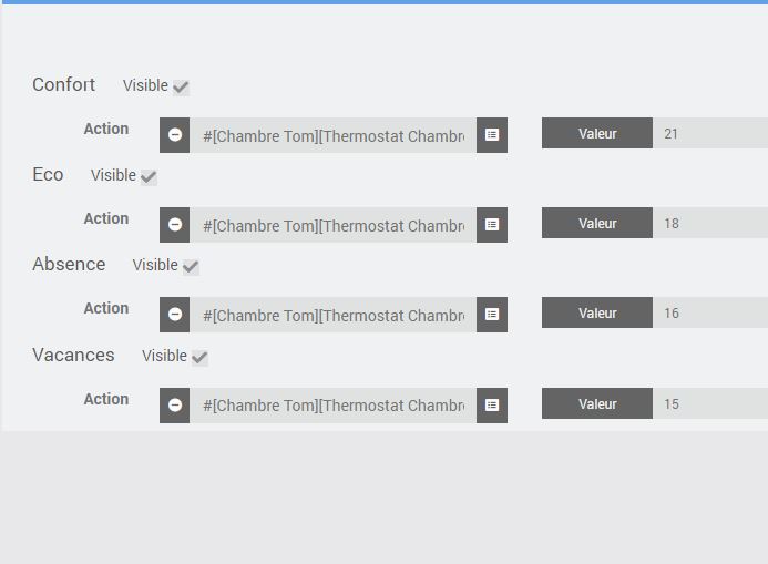

Finalement, la mise à zéro de Delta consigne n’a rien changé, les convecteurs ne sont toujours pas gérés par thermostat. Exemple dans une autre chambre ou j’ai changé la température Confort pour 21°.
Il est sur confort. La consigne est donc 21°, la température est à 17,2° et le Statut est Arrêté et le convecteur éteint. Le thermostat ne gère donc pas le chauffage.
Voici les logs

Merci de votre aide
Les logs disent clairement que ta consigne est à 15°C.
Revérifie tes modes. On voit pas sur le screen que t’as fait du thermostat la consigne.
@eleckito21, Tu viens de me faire découvrir une grosse erreur de ma part lors de la configuration. J’ai fait 3 thermostats, un par chambre. Dans les modes, l’action qui attribut une valeur de consigne au thermostat est celle du thermostat de la chambre de tom pour les 3 chambres. La photo ci dessous concerne les modes de la chambre de Lou alors qu’on voit que l’action se réfère à la chambre de tom.#[Chambre Tom][Thermostat Chambre Tom][Thermostat]#. Du coup 2 chambres n’ont pas de consigne. C’est peut être pour cela que la consigne est à 15 °.
Jecorrige ça et je reviens vers vous.
Effectivement, le thermostat semble fonctionner correctement maintenant depuis que cette erreur de configuration est corrigée.
Merci à tous pour votre aide précieuse et pour votre patience. Ce plugin est un des éléments très important pour l’intérêt de mon réseau domotique.
