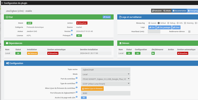

Bon , alors , merci à tous pour votre soutien, ça fonctionne et je ne sais pas vraiment dire lequel de vos conseils a été concluant car ma config est toujours la même (cf ci dessous). Surement une dose de :
  • redemarrage de la VM
  • relance des dépendances après changement de type de controlleur
  • s’assurer que le démon du manager MQTT est lancé depuis au moins 5’
  • le type de controlleur est bien EZSP car j’ai un dongle en version E: dongle Sonoff ZBDongle-E
  • le flash de ce dongle selon le tuto ici: https://www.youtube.com/watch?v=BU9ha0Uaduc
  • et ma config ci après:
Encore merci à tous :smiley:
