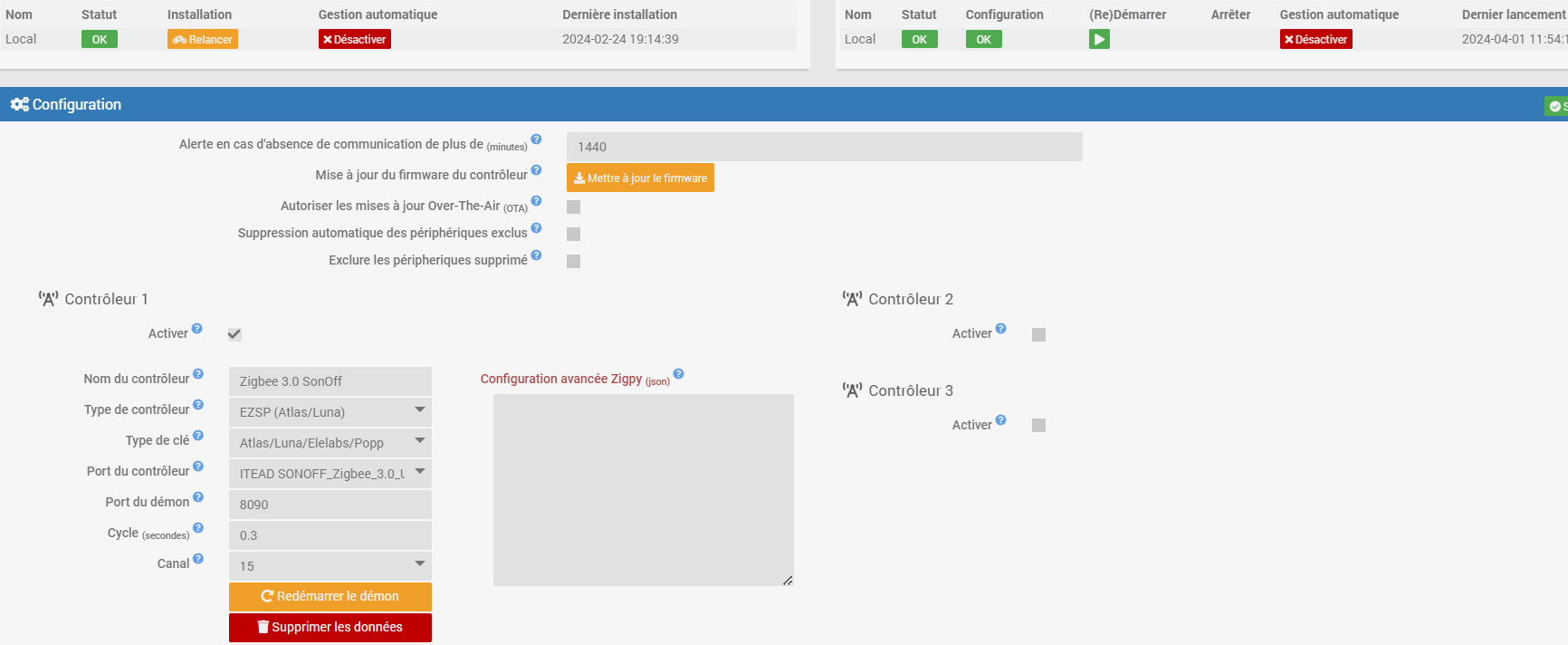

Je précise - au cas où ça puisse vous aider à m’aider - que précédemment (via plugin Zigbee) mes modules zigbee fonctionnaient correctement et le plugin avait la config suivante:
Quelqu’un peut il m’orienter svp ?, je m’en sort pas… :frowning:

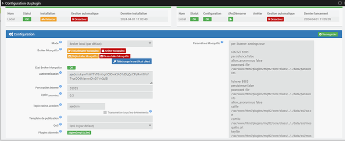

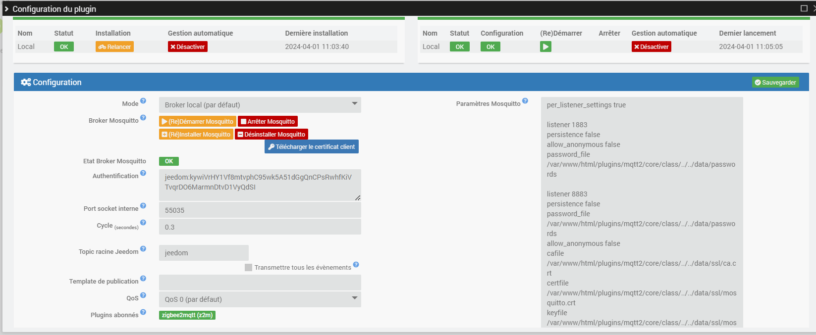

  • j’ai installé également le plugin MQTT Manager, tout par défaut et le démon roule d’après la config, mosquitto semble ok également. Config ci dessous:

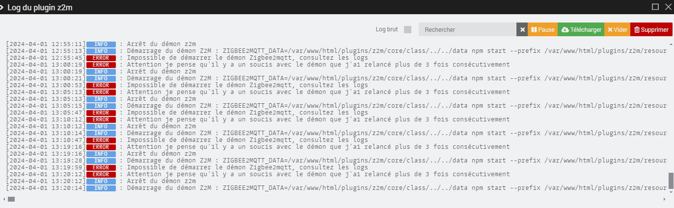

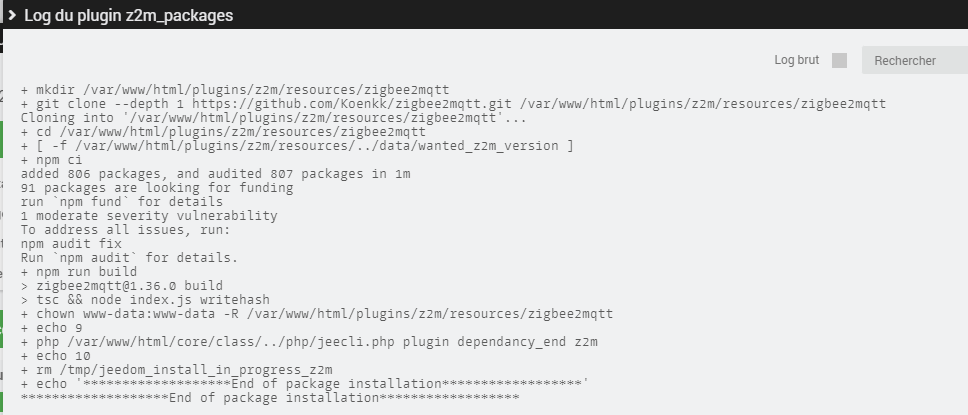

Il faudrait les logs des plugins.
Voici les logs, rien à signaler à priori hormi bien sur le démon qui démarre pas. Pour info, je viens également de mettre à jour le firmware de mon dongle USB pour être sur qu’il soit compatible avec Zigbee2Mqtt
Tu as bien désactivé le plugin-zigbee ?
Voir la première ligne de la troisième image.

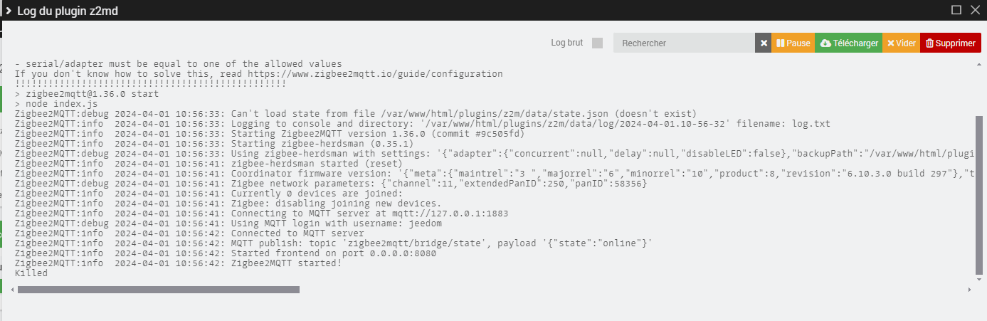

Voici le log entier:
> zigbee2mqtt@1.36.0 start
> node index.js
READ THIS CAREFULLY
Refusing to start because configuration is not valid, found the following errors:
- serial/port must be string,null
- serial/adapter must be equal to one of the allowed values
If you don't know how to solve this, read https://www.zigbee2mqtt.io/guide/configuration
> node index.js
Zigbee2MQTT:debug 2024-04-01 10:56:33: Can't load state from file /var/www/html/plugins/z2m/data/state.json (doesn't exist)
Zigbee2MQTT:info  2024-04-01 10:56:33: Logging to console and directory: '/var/www/html/plugins/z2m/data/log/2024-04-01.10-56-32' filename: log.txt
Zigbee2MQTT:info  2024-04-01 10:56:33: Starting Zigbee2MQTT version 1.36.0 (commit #9c505fd)
Zigbee2MQTT:info  2024-04-01 10:56:33: Starting zigbee-herdsman (0.35.1)
Zigbee2MQTT:debug 2024-04-01 10:56:33: Using zigbee-herdsman with settings: '{"adapter":{"concurrent":null,"delay":null,"disableLED":false},"backupPath":"/var/www/html/plugins/z2m/data/coordinator_backup.json","databaseBackupPath":"/var/www/html/plugins/z2m/data/database.db.backup","databasePath":"/var/www/html/plugins/z2m/data/database.db","network":{"channelList":[11],"extendedPanID":[250,37,199,121,248,12,74,95],"networkKey":"HIDDEN","panID":58356},"serialPort":{"adapter":"ezsp","path":"/dev/serial/by-id/usb-ITEAD_SONOFF_Zigbee_3.0_USB_Dongle_Plus_V2_20220817145719-if00"}}'
Zigbee2MQTT:info  2024-04-01 10:56:41: zigbee-herdsman started (reset)
Zigbee2MQTT:info  2024-04-01 10:56:41: Coordinator firmware version: '{"meta":{"maintrel":"3 ","majorrel":"6","minorrel":"10","product":8,"revision":"6.10.3.0 build 297"},"type":"EZSP v8"}'
Zigbee2MQTT:debug 2024-04-01 10:56:41: Zigbee network parameters: {"channel":11,"extendedPanID":250,"panID":58356}
Zigbee2MQTT:info  2024-04-01 10:56:41: Currently 0 devices are joined:
Zigbee2MQTT:info  2024-04-01 10:56:41: Zigbee: disabling joining new devices.
Zigbee2MQTT:info  2024-04-01 10:56:41: Connecting to MQTT server at mqtt://127.0.0.1:1883
Zigbee2MQTT:debug 2024-04-01 10:56:41: Using MQTT login with username: jeedom
Zigbee2MQTT:info  2024-04-01 10:56:42: Connected to MQTT server
Zigbee2MQTT:info  2024-04-01 10:56:42: MQTT publish: topic 'zigbee2mqtt/bridge/state', payload '{"state":"online"}'
Zigbee2MQTT:info  2024-04-01 10:56:42: Started frontend on port 0.0.0.0:8080
Zigbee2MQTT:info  2024-04-01 10:56:42: Zigbee2MQTT started!
Killed

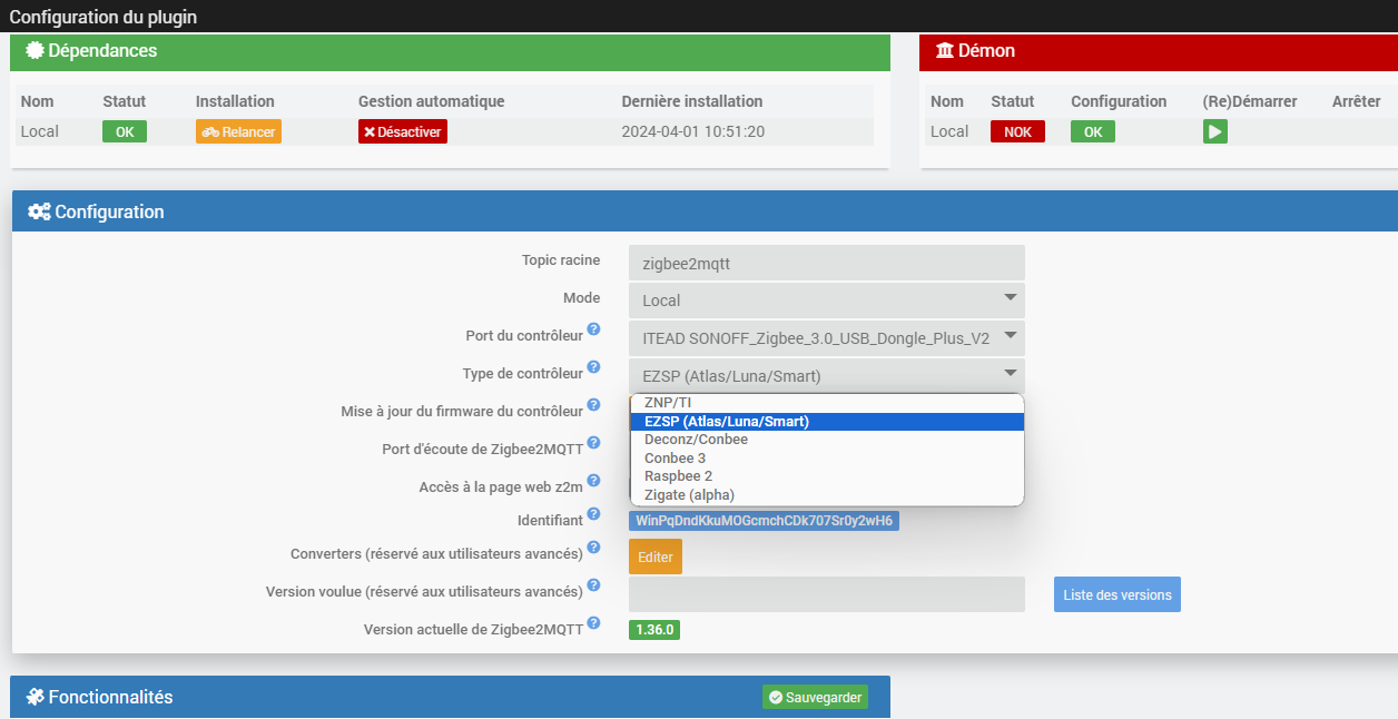

Il faut régler ce point. Pour le port, tu n’as que ezsp luna atlas… je n’utilise pas ce plugin si tu pouvais montrer la liste disponible.

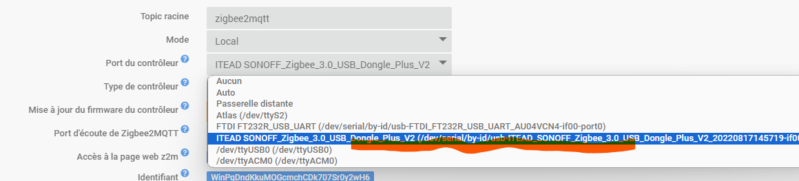

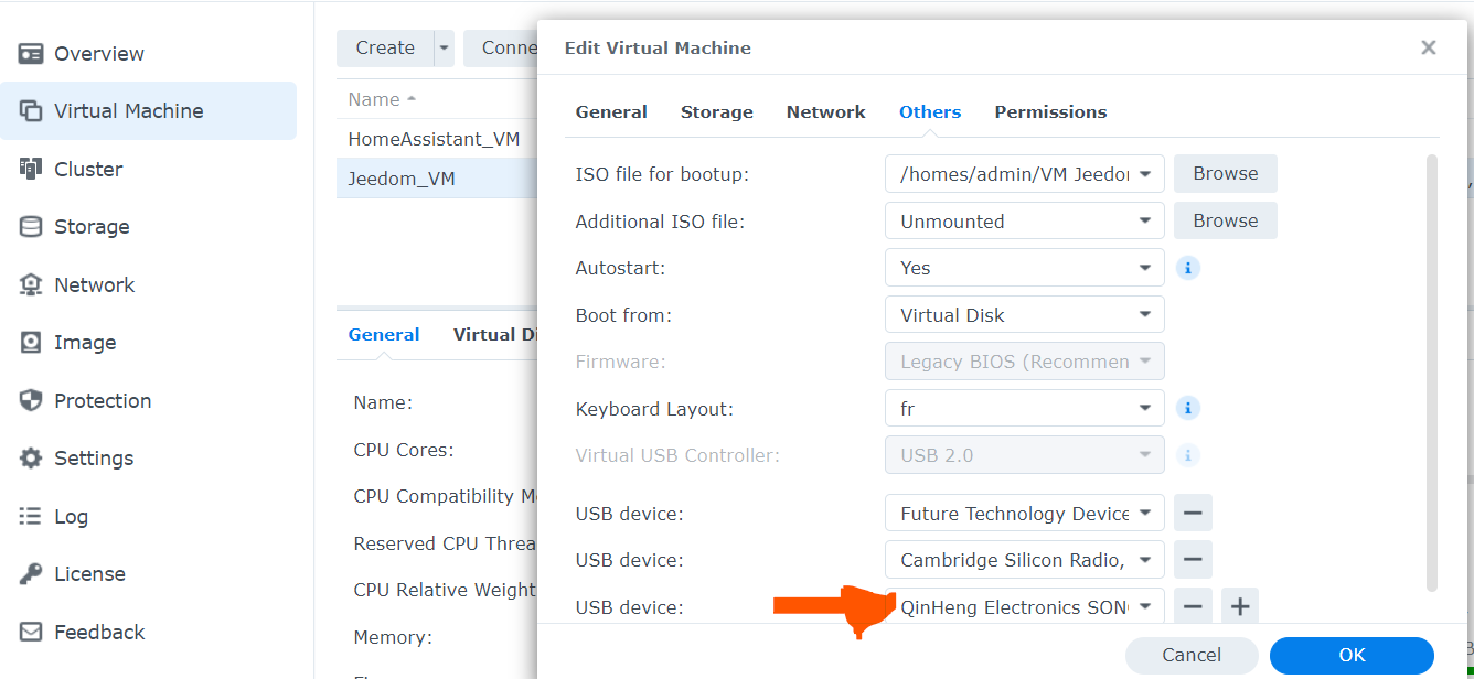

Ma clé est sur un des 3 ports de de mon Synology
Voici mes ports sur la virtual machine:
Ca fonctionnait déjà comme ça sur le plugin zigbee
Et pour les ports ?
Car tu mets une flèche vers un port usb qui ne semble pas correspondre à celui du plugin.

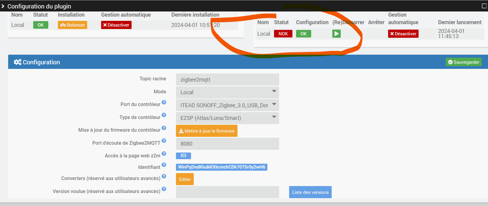

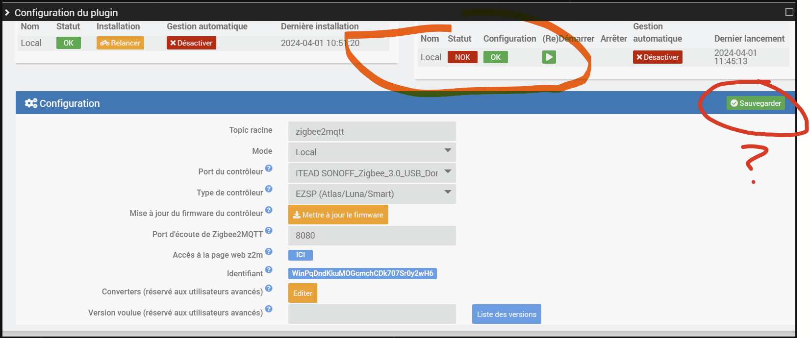

Le problème d’après les logs semble venir de la config du plugin JeeZigbee, qui je suppose du coup ne crée pas le fichier state.json, mais je ne vois pas quoi faire. D’autant que je viens d’essayer à nouveau mon plugin zigbee et il fonctionne avec les même parametres de port et type de controlleur. Je viens egalement de désactiver à nouveau le plugin zigbee et redémarrer ma Machine Virtuelle, puis Jeedom. J’ai activé Mqtt manager (dont le démon ne s’active pas par défaut) et quand je vais dans le plugin JeeZigbee, le démon est arrêté, seul le statut est NOK, la config affiche OK.
UNE IDEE, QUELQU’UN ?
Log z2md (extrait ko):
> node index.js
Je pense à un truc vraiment bête, mais on ne sait jamais…
Vous avez bien pensé à sauvegarder la configuration avant de lancer le démon ?
J’aimerais que ce soit une simple bêtise comme ça mais malheureusement … Non !
Pourtant l’erreur dit bien qu’il manque un fichier de config state.json.
Pourquoi le plugin ne le gênerait il pas ?
A cause des erreur serial/port et serial/adapter ?
Pourquoi n’accepterait il pas le port de contrôleur et type de contrôleur que j’ai sélectionnés dans la liste alors que ceux ci fonctionnent sur le plugin ZigBee

Il est conseiller de le stopper avant de le désactiver, mais surtout, le type de contrôleur n’est pas bon, c’est znp qu’il te faut il me semble…
J’ai réactivé zigbee et son démon, puis l’ai stoppé avant de désactiver à nouveau zigbee. De retour sur JeeZigbee, je lance le démon toujours sans succès
Je viens également d’essayer le type « znp » mais ça ne marche pas non plus…
