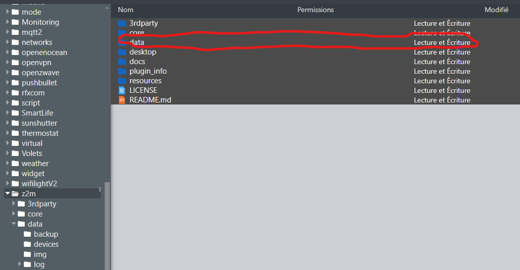

Le fichier state.json est créé par z2m et non jeedom. La il dit qu’il ne le trouve pas car il le ne le crée pas car y’a un soucis de configuration.
Dans ton cas il faut vérifier les droits de jeedom (dans la configuration il y a un bouton pour tout remettre a plat), bien vérifier la configuration des ports et relancer. Si ça marche pas supprimer le fichier configuration.json et relancer si ça marche toujours pas mettre le fichier en question ici. Aussi un redémarrage de la vm suite à la désactiver du plugin zigbee peut aider

Le dossier data est en lecture écriture:
Au sujet du fichier configuration.json , il se regénère sans problème lorsque je le supprime.

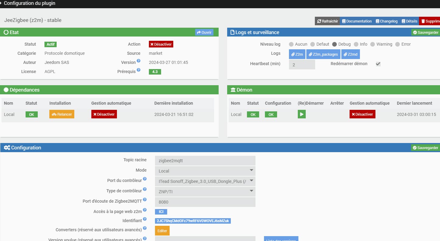

Bon , alors , merci à tous pour votre soutien, ça fonctionne et je ne sais pas vraiment dire lequel de vos conseils a été concluant car ma config est toujours la même (cf ci dessous). Surement une dose de :
  • redemarrage de la VM
  • relance des dépendances après changement de type de controlleur
  • s’assurer que le démon du manager MQTT est lancé depuis au moins 5’
  • le type de controlleur est bien EZSP car j’ai un dongle en version E: dongle Sonoff ZBDongle-E
  • le flash de ce dongle selon le tuto ici: https://www.youtube.com/watch?v=BU9ha0Uaduc
  • et ma config ci après:

Ce qui est troublant c’est lorsque l’on redémarre Jeedom et que l’on va immédiatement dans la page santé, plusieurs plugins sont en erreurs, il faut attendre au moins 5 minutes comme le signale Tonio16. Le pluging JeeZigbee est le plus long à passer en OK, je pense qu’il attend que Mqtt soit initialisé.
J’ai aussi un dongle Sonoff ZBDongle-E et cela fonctionne très bien. En tout cas, tout va bien qui finit bien.
