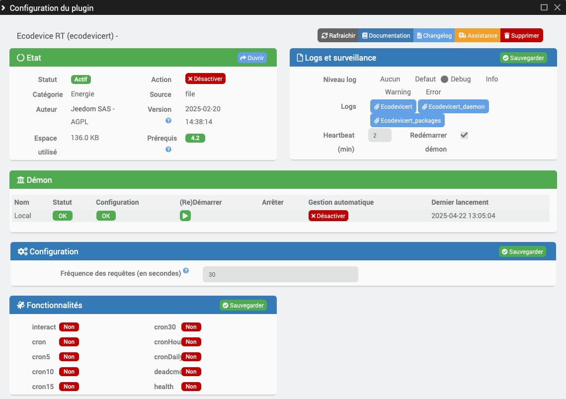

C’est dans votre classe php la méthode daemon_info qui détermine si votre démon tourne.
La je vois qu’elle va chercher le pid du démon, j’ai pas lu tout le code du démon mais l’écrit il bien ? Et au bon endroit ? Quasi certain que Mips l’avait inclus dans le code d’origine
Ce message de log n’est pas visible dans votre extrait de log (message #3).
Dans le message #3, la suite de log semble logique. Et vous affichez la page de configuration du plugin, c’est pourquoi la fonction deamon_info() est lancée toutes les 5 secondes, c’est pour rafraichir la page.
A+
Michel
En fait les bases c’était:
  • page santé jeedom (histoire qu’on sache sur quoi vous développez)
  • page config plugin pour savoir: est-ce que le démon est OK ou KO?
car ce message peut apparaitre meme si le démon est OK lorsqu’on relance plusieurs fois de suite le démon lors de nos tests/devs même s’il est OK
je l’ai régulièrement.
Ah j’ai compris, merci pour cette précision.
Merci beaucoup pour votre aide.
La classe deamon_info() retourne bien un salut ok par l’intermédiaire de la variable $return, positionnée à ok. On voit d’ailleurs dans les logs ci-dessous, qu’elle passe dans le test if.
Entre temps j’ai activé la gestion automatique du démon, et on voit également que ce dernier est relancé toutes les 5 mins. Mais je crois savoir que le test est basé sur la communication avec le démon dans les X minutes configurées dans l’interface.
Je mets également une copie des pages santé et config comme demandé.
À ce moment, je ne sais vraiment plus quoi faire de plus. Peut-être essayer de refaire le plugin sans la classe jeedomdaemon() :slightly_frowning_face: Pourtant j’ai l’impression que ça ne tient à pas grand chose.

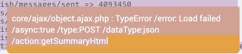

Oui ça arrive … on l’avait signalé à Loïc et c’est quand tu coupe une requête Ajax, avant jeedom ignorait l’erreur et maintenant il l’affiche. (Donc si tu changes de page alors qu’il y avait une requête en cours, tu vois ce message, on ne peut donc pas l’éviter apparemment)

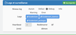

btw, si le démon redémarre en permanence c’est à cause de ça:
=> ne rien mettre dans heartbeat & décocher la case, ca va aller mieux

Pour répondre à la question de Mips, le problème est que mon démon est redémarré régulièrement, mais uniquement lorsque la gestion automatique est activée. Si je la laisse désactivée, aucun problème, le démon ronronne pendant des jours.
C’est précisément cette étape que je ne comprends pas. Normalement il faudrait que je puisse laisser la gestion en automatique, sinon à chaque redémarrage de Jeedom, il faudra que je relance ce démon manuellement. Du coup il y a forcément quelque chose qui fait défaut empêchant le core de considérer le démon comme ok…
Je vais refaire une passe à tête reposée et vérifier les points évoqués par chacun.
C’est quoi la gestion automatique du démon ici? Le hearbeat?
