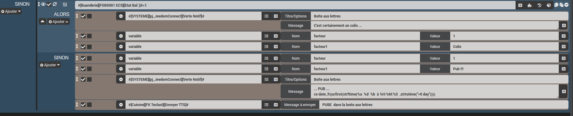

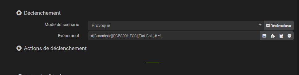

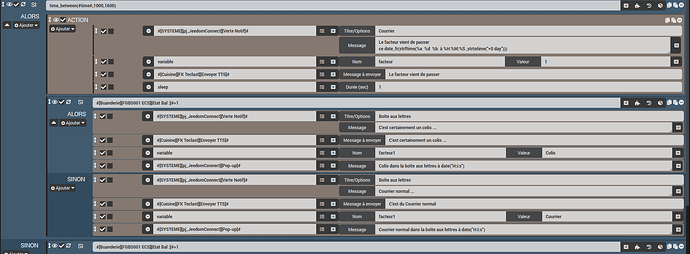

je te partage mon scénario
c’est un " contact ils" qui est sollicité par le clapet OU quand la porte est ouverte
en dehors de 10-16h c’est de la pub ou peut être un colis
Le temps de sollicitation :
si le capteur est toujours a « 1 » pendant le déroulement du scénario (tempo 1 seconde) c’est que la porte est ouverte ; donc pour un colis
Ce scénario pourrait être drôlement allégé avec des "tag " au lieu de variables
mais bon il tourne relativement bien …
