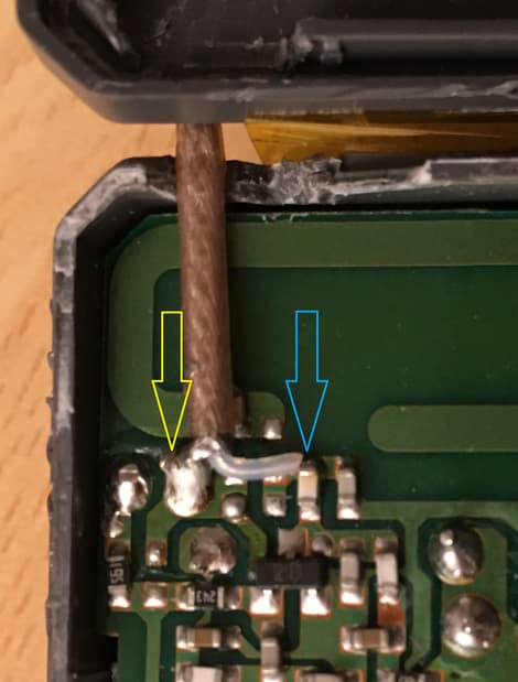

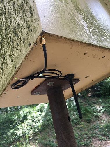

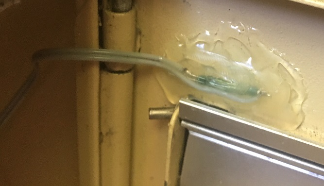

Perso, j’ai utilisé un module DIO en 433MHz avec antenne déportée à l’extérieur de la BàL, portée 70m de la maison.
Le module a deux entrées: l’une détecte l’ouverture (volet et porte) l’autre est reliée à un bouton caché dans le haut de la BàL pour aquit lorsque l’on relève le courrier.
Je ne peux savoir si c’est la porte ou le volet qui a bougé…

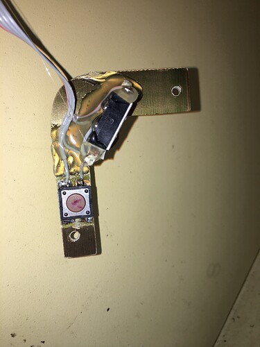

Quelques semaines après l’instal, j’ai trouvé une astuce pour résoudre ça:
Deux bits d’entrées permettent de coder 4 états différents. Donc si tu as un poussoir double circuit, avec un câblage malin, on peut tricher un peu et faire une détection de trois états au lieu de deux (volet ou porte ou aquit)…

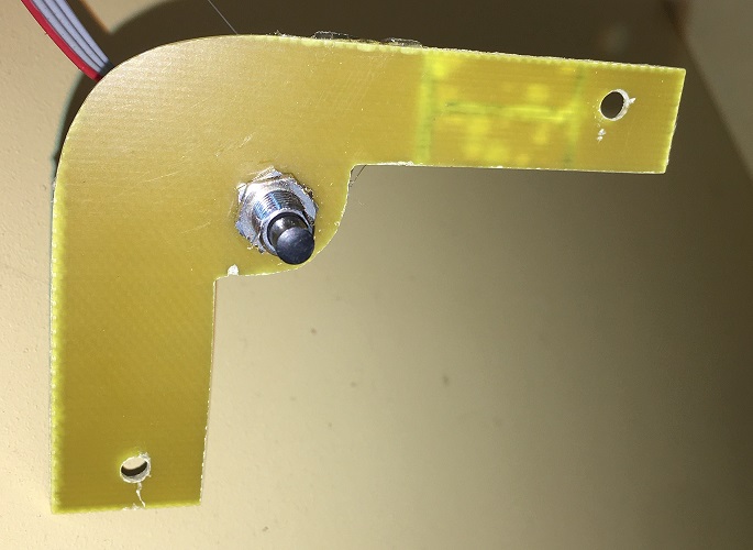

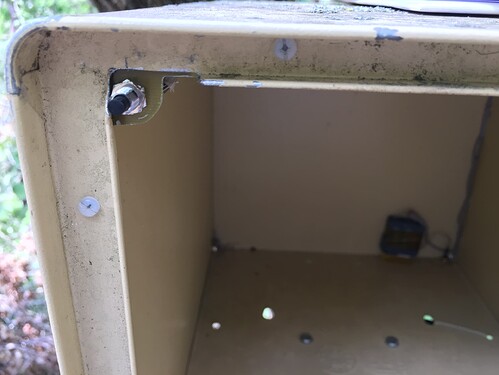

Sur le schéma ci-dessous, l’aquit se fait par un contact sur la porte arrière.
Si tu n’en as pas comme moi, un poussoir collé au plafond de la BàL fait le job!
Tout est fait avec des ILS et des aimants, mais on peut faire avec des switch/poussoirs.

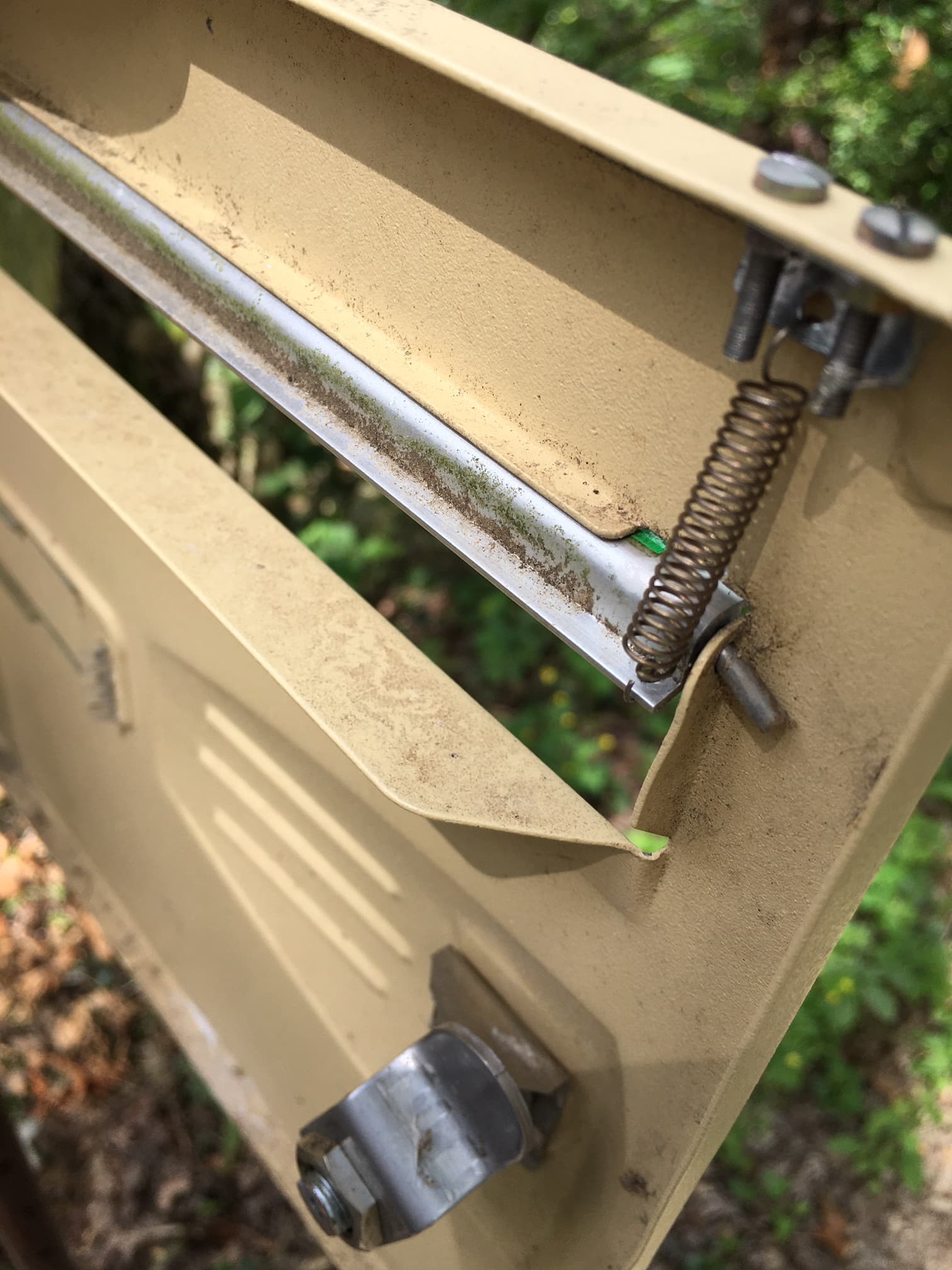

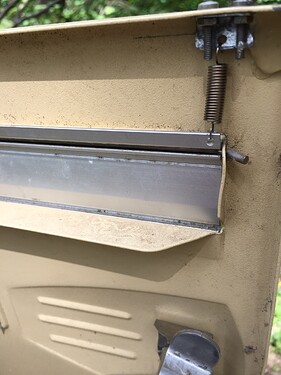

un capteur d’ouverture STRIP GUARD collé sur le volet de la lamelle de la fente de la partie courrier et l’aimant collé sur la partie fixe de la BAL, permet de détecter l’ouverture par la fente pour dépôt de lettre et ouverture de la porte pour les colis, pour différencier les 2, tester le délai d’ouverture.
Pas bête, effectivement, si c’est nous qui allons chercher le courrier (et non le facteur ou un livreur qui ouvre la BAL), on repasse obligatoirement par la porte d’entrée. En plus dans mon cas, il y a déjà un capteur sur ma porte d’entrée.

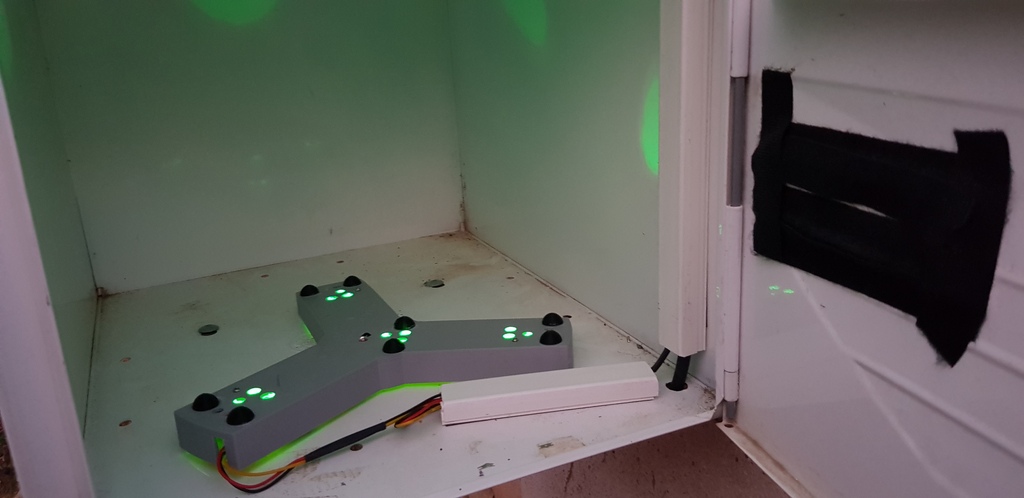

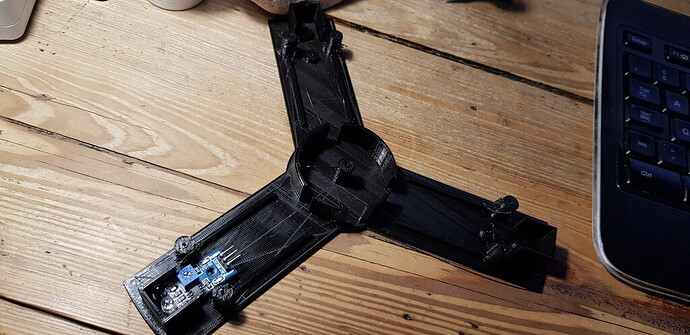

Le principe : J’ai abandonné la détection pour ouverture de porte ou basculement de volet. Trop de fausse détection et pas assez rationnel pour moi. Je préfère détecter si on objet est placé dans la boite ou non. Ainsi, aucune sensibilité à une coupure de courant qui pourrait faire perdre la donnée, ou pataugeage lors de l’intervention sur la boite, (nettoyage, etc)

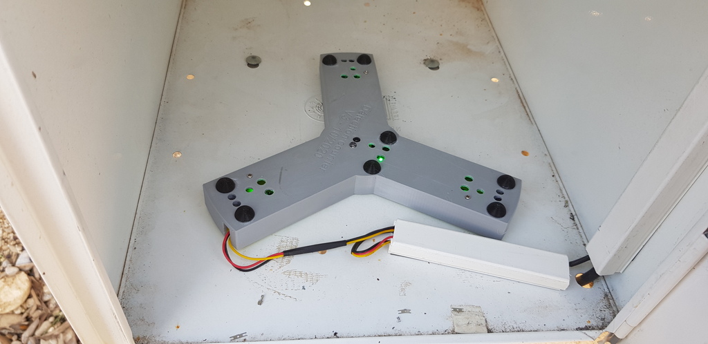

J’ai donc choisi de détecter la présence d’un document ou colis ou lettre sur le fond. J’ai utilisé des module IR à 6 € les 5 pour Arduino :ICI
La détection se fait sur 4 points pour couvrir la totalité du fond, à partir de la taille minimale d’un courrier.
Ca marche aussi pour les colis, ou les prospectus.

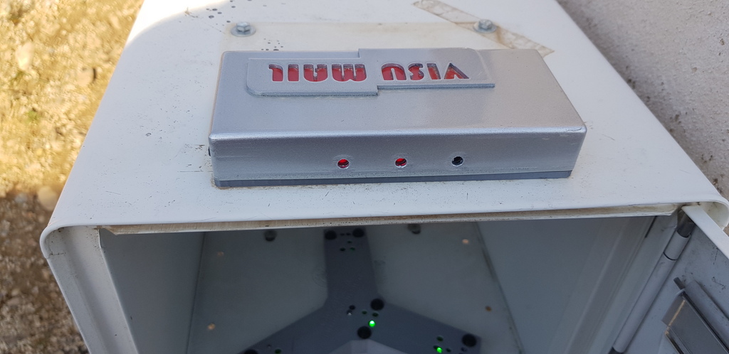

Lorsqu’il y a qqchose dans la boite, le sommet clignote, ce qui est très visible quand on arrive en voiture.
J’ai fait un OU logique pour regrouper les 4 infos. La détection d’un seul capteur active la présence.

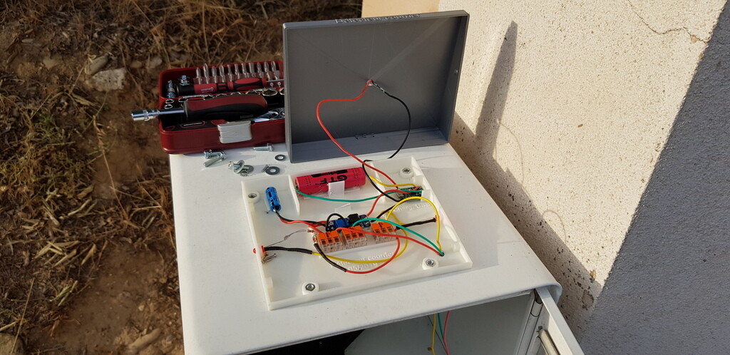

La partie boite aux lettre fonctionne en 5V tension de sécurité grâce à une alim logée dans le boitier de l’automatisme du portail. L’info est transmise via mon câble interphone du portail de clôture, vers le cellier où la domotique est installée. Un module WEMOS D1 pour lire l’info et le tour est joué. Le fonctionnement est sans faille depuis plus de 3 ans. Attention j’ai dû améliorer la « sombritude » de l’intérieur de la boite, en masquant avec du scotch noir le dos de l’étiquette en plastique (avec le nom) car vers midi, le soleil venait parasiter un des détecteurs et faire un faux. J’ai dû aussi faire des plots pour surélever le courrier de quelques millimètres pour que le faisceau infra rouge rebondisse sur le courrier et retourne à la led de détection.
Voilà , pas cher et bien pratique ! Cette fonction est très apprécié par mon épouse aussi.

@Tomsti, pour les fausses détections, j’ai eu qq soucis au début en effet.
J’ai résolu le truc avec un petit ressort sur le volet:
La détection est faite avec un ILS et un aimant:
detail ILS volet
C’est pas très glorieux au niveau réalisation, mais deux ans apres, ca n’a pas bougé.
Pour l’ouverture de la porte, c’est un switch méca:
Il est sur un bout de PCB qui reçoit le poussoir d’acquit quand on relève le courrier.
IMG_0968
J’ai déporté l’antenne en dehors de la boite métallique pour avoir la portée nécessaire:
IMG_0971
Tous les fils sont collés et circulent dans les angles afin d’être moins accessibles.
RAS pour le moment malgré les colis insérés dans la BàL.

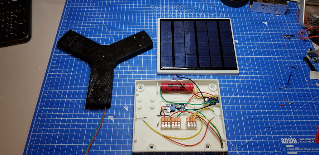

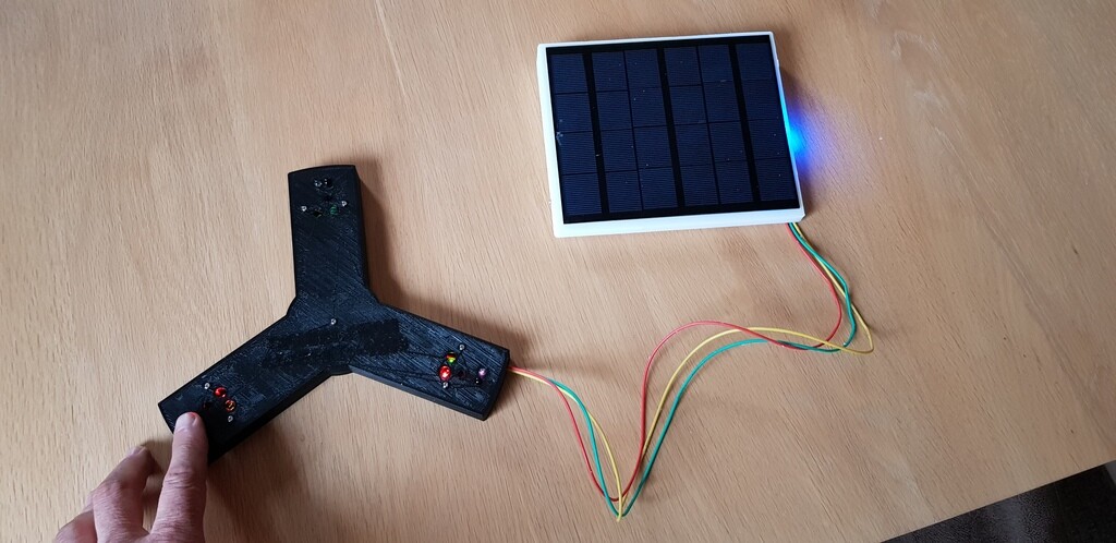

J’avais aussi fait une version sans alimentation externe, sur panneau solaire :
Le fonctionnement était aussi performant, mais , il y a un mais . La qualité du panneau solaire était médiocre. Au fil des mois, il est devenu mat, le rendement a fortement chuté, et avec l’hiver, une seul batterie devenait insuffisante. A solution demandait un panneau solaire un peu plus grand (au moins le double) , d’avoir 3 batteries, et de devoir remplacer les batteries au bout d’un certain temps, … Bref, cela devenait trop couteux et laborieux étant donné que j’avais une alimentation à côté. Mais avec cette petite expérience, j’éviterai mes erreurs de débutants.
J’ai préféré du filaire + alimentation 5V et plus embêté !
Comme toujours, une solution doit se tester en vrai, et sur un laps de temps suffisant pour juger de son coût, sa praticité, son entretien, etc . Sans oublier qu’il y a très souvent plusieurs solutions.
