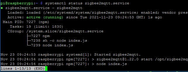

que te donne la commande systemctl status zigbee2mqtt.service en ssh ?

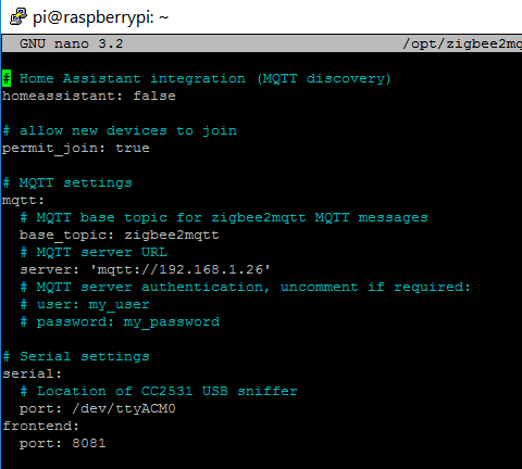

avec une cc2531 ton fichier configuration.yaml devrait avoir cette tête la
et change Le 192.168.0.165 avec l’ip de ton jeedom

Quand à mon fichier de config :
Le problème pourrait-il venir de mes logins que je n’ai pas configuré ?

voici ma config :
homeassistant: false
permit_join: false
mqtt:
  base_topic: zigbee2mqtt
  server: 'mqtt://localhost'
serial:
  port: /dev/ttyACM0
frontend:
  port: 8080
  host: 0.0.0.0
advanced:
  log_level: info
