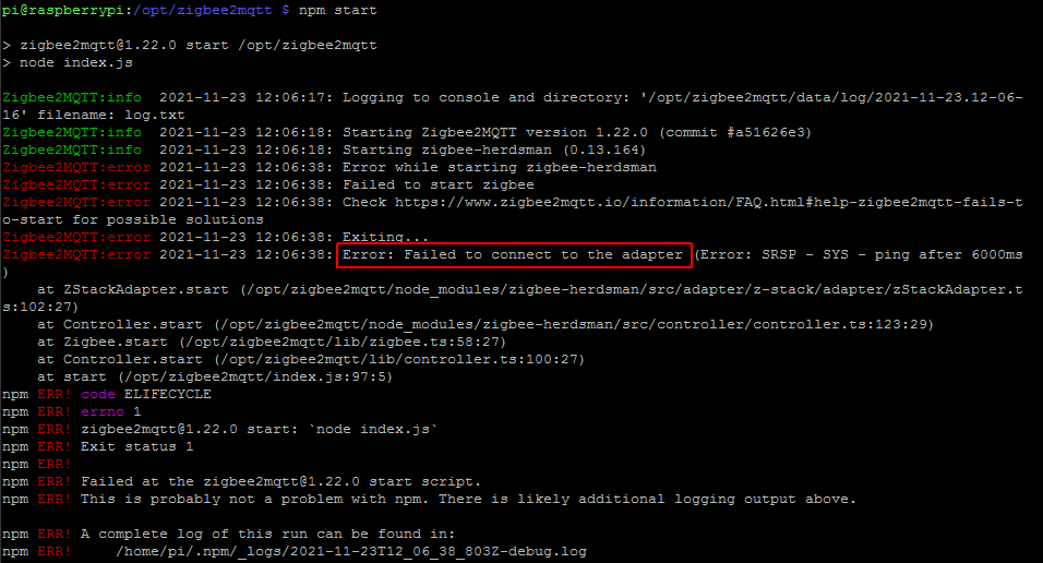

J’ai une erreur quand je lance l’apli. Il n’arrive pas a se connecter à l’adaptateur :
Surtout cette ligne qui parle de reset CC2531
Coordinateurs CC2531 uniquement : appuyez sur le bouton de réinitialisation de l’appareil
Lorsque vous branchez le CC2531 sur votre ordinateur, la LED verte doit s’allumer. En appuyant sur le bouton de réinitialisation du CC2531, la LED verte doit s’éteindre. Le CC2531 a 2 boutons dessus, le bouton reset est celui qui est le plus proche du port USB. Essayez maintenant de redémarrer Zigbee2MQTT
Effectivement, ça y est, super, après reset, mes quatre capteurs remontent nickel ! :grinning: :+1:
